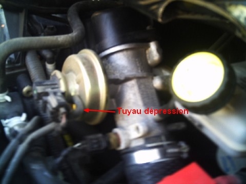

Alors voilà comment ça se présentait sur un moteur Ford 2.4 Tdci avec sa vanne EGR, du temps où elle était pneumatique (tuyau de dépression) :
Mode d'emploi :
-Se munir d'une bille en plastique de diamètre 6mm comme les billes de pistolets à bille pour enfant
-Introduire la bille dans le tuyau de dépression en caoutchouc qui est relié à l'electrovanne
-Replacer le tuyau sur la vanne, ni vu ni connu
Source web : F.Souilliez Ingénieur Systèmes électroniques DI

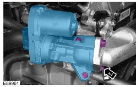

Re: Defender TD4 : présence d'une vanne EGR ?
okan a écrit :je n'ai pas trouvé s'il existait un tel kit pour le moteur TD4, ni si il existait véritablement une vanne EGR
Tu verras sur le schema et sur la photo ci-joints comment la vanne se présente. Et si tu vas sur le site http://www.defender2.net tu liras les expériences d'ablation de la vanne remplacée par une plaque de cache (blanking plate).
Le petit détail agaçant c'est que l'ECM ne reçoit plus un signal correspondant aux valeurs pour lequel il est programmé, il émet des codes de défaillance et la loupiotte d'alerte MIL (malfunction indicator light) s'allume et se rallume même après effacement des codes d'erreur. Certains ont réussi a "trompé" l'ECM en forant un orifice dans la plaque de cache, je trouve que c'est approximatif comme "petit" moyen.
Bref, pour ma part le Def fonctionne bien avec l'EGR, et j'ai trouvé chez Ford le bulletin technique (du Transit) qui explique et qui montre comment la démonter et la nettoyer.
