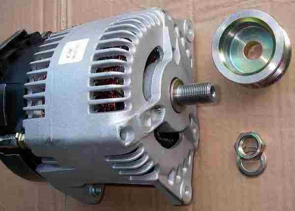

Dans un premier temps il faut mesurer la position de la poulie par rapport aux appuis de l’ancien alternateur.
Ensuite on démonte la poulie de l'alternateur neuf, pour installer l'ancienne poulie à une gorge. Le diamètre de l’alésage est identique, il n’y a pas de modification à faire.
Pour retrouver la cote mesurée on utilise l’une des bagues de l'ancien alternateur + une rondelle. Ensuite on monte l'alternateur en vérifiant que l'alignement est correct.

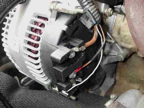

Ensuite il reste à câbler l'alternateur, avec le câble marron de grosse section sur la cosse +, le câble blanc gris sur la borne W et le câble marron jaune sur la cosse du milieu. Comme le câble marron jaune est un peu court, il faut faire une petite rallonge de quelques cm avec soudure et isolement par gaine thermo rétractable.
Le câblage réalisé, il reste à mettre le capot de protection. Tel quel,  le capot n’est pas montable, il faut d'abord faire une découpe pour le passage de la gaine électrique.<br />L’alternateur neuf est plus long que l’ancien et l’angle du carter est situé à environ 1cm du collecteur d’échappement et en attendant de réaliser un écran thermique (tôle alu), j'ai mis de l'aluminium adhésif pour réfléchir un peu la chaleur.

Hervé37 a écrit : Dans un premier temps il faut mesurer la position de la poulie par rapport aux appuis de l’ancien alternateur.
Merci pour le reportage et les infos, juste une remarque, quand tu mesures le déport de la poulie, il faut mesurer de l'autre coté de la patte par rapport a ta photo, car si le nouvel alternateur a une patte plus (ou moins) épaisse, ca te fausse la mesure...

Feub a écrit : Merci pour le reportage et les infos, juste une remarque, quand tu mesures le déport de la poulie, il faut mesurer de l'autre coté de la patte par rapport a ta photo, car si le nouvel alternateur a une patte plus (ou moins) épaisse, ca te fausse la mesure...
L'important est qu'à la fin les deux poulies soient alignées.
On utilise chez nous des appareils d'alignement laser, très simple d'utilisation. Une fois alignées, le gain en durée de service des courroies et roulements est fortement augmenté.
On compte grosso modo une perte de puissance de 5% avec une courroie mal alignée (mais assez bien alignée à l'oeil).

Bonjour je viens donc d'acheter un AMR 4248 A127-100 mais je n'ai^pas les caches plastiques qui sont a l'arrière de l'alterno, je n'arrive pas bien a identifier ou connecter le cable venant du démareur B+ et le D+ et la prise W bref HELP HELP.
Si quelqu'un pouvais me faire une photo de la face arrière de ce type d'alternateur sa serait vraiment super....
Merci d'avance
Re: Montage d'un alternateur 100A sur un Disco 200Tdi
Tu as la photo et toutes les explications dans le 1er post de ce sujet....
