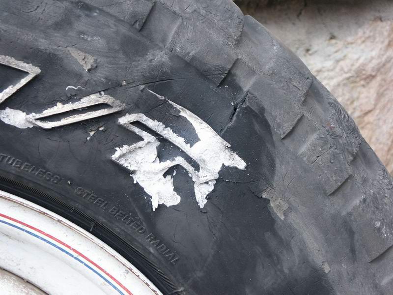

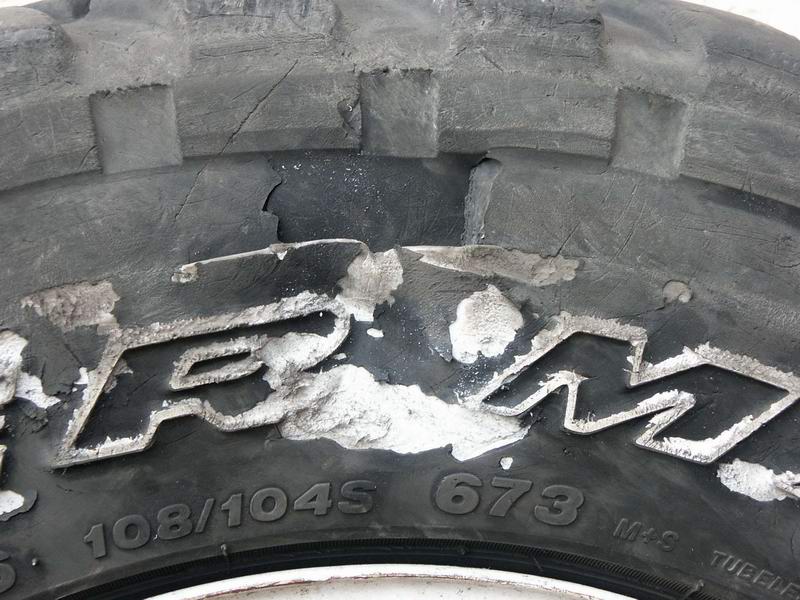

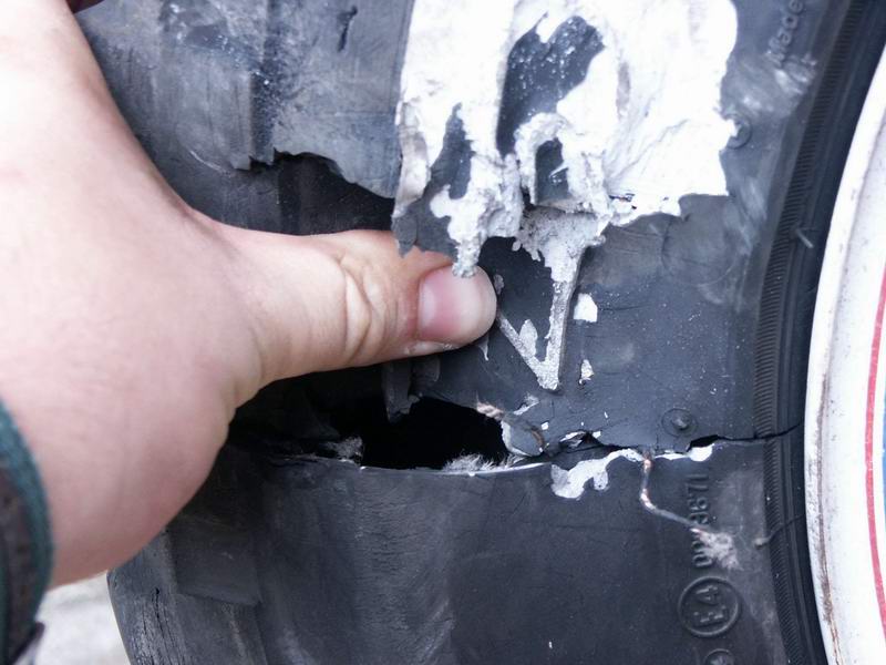

Un peu de retour d'expérience, je roules avec des tubeless mud avec chambre depuis euh... ben depuis que j'ai des pneus TT :mrgreen:
J'ai éclaté une fois un pneu sur autoroute... j'avais 1.5 bar si je me souviens bien, et je cherchais une station avec gonfleur que je n'ai trouvé qu'après... pas de bol, sur ma route aucune station n'avait de gonfleur en état, je ne me rappelles plus combien de km j'avais fais avant l'éclatement, mais j'avais déjà pas mal roulé. le pneu a "explosé" au niveau du flanc extérieur, un trou énorme. et je l'ai entendu arriver, en fait j'ai entendu très certainement des morceaux, de la toile peut être, qui frappaient le sol (j'étais dans un tunnel) avant que ca lâche complètement, c'était un pneu arrière et comme j'étais sous gonflé, je roulais doucement: aucune perte de contrôle... juste un pneu et une chambre HS!
Quelques images une fois a la maison:
C'est marqué la, 'tubeless' :mrgreen:
Pour ma part, je ne dégonfles jamais vraiment bas, mais je sais par expérience que même en restant a plus de 1.5 bar, de la boue passe entre le talon du pneu et la jante: en tubeless, c'est fuite lente assurée, et démontage obligatoire pour nettoyer, et cela très fréquemment! Avec les chambres, pas de problème... (la boue s'incruste quand même, mais ca ne fuit pas!)
Quand on monte des chambres dans des pneus et surtout des jantes tubeless, il faut faire attention a plusieurs choses:
- déjà, virer toute étiquette a l'intérieur du pneu: ca a l'air inoffensif un peu de papier, mais a la longue ca va découper la chambre.
- Monter des chambres neuves de grande marque au minimum a chaque train de pneu neuf...
- Si la chambre n'en a pas déjà un peu, mettre du talc va lui permettre de mieux glisser dans le pneu pour trouver sa place, mais souvent les chambres neuves en ont déjà.
- Au gonflage, enfoncer régulièrement la valve dans la jante pour permettre a l'air prisonnier entre la chambre et le pneu de sortir (avec une jante tubed donc prévue pour une chambre, il y a des fuites donc cet air peut sortir, ce n'est pas le cas avec une jante tubeless! )
- Gonfler au moins a 3 bar la roue quand on vient de la monter, afin d'être sur que la chambre se mette bien en place, quitte a dégonfler un peu ensuite avant de rouler.
Sinon, il faut savoir que le seul vrai soucis a rouler avec des chambres, c'est que si on crève (par exemple un clou...) une poche d'air risque de se former entre la chambre et le pneu, et le pneu risque de se dégonfler d'un coup, ce qui est bien sur dangereux, avec un montage tubeless la fuite sera plus lente et constante, on pourra donc s'en rendre compte avant toute perte de contrôle.
Voila ma petite expérience, après je ne suis pas pro du pneu, je peux me tromper ou avoir oublié des choses, mais je penses que le principal est la.

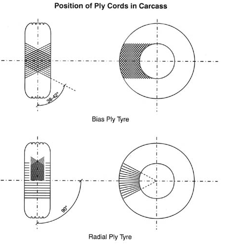

Un peu plus haut, j'avais écris : "...de façon théorique, les pneus tout-terrain à structure radiale (lettre R) auraient tendance à se déformer plus vite que des des structures diagonales..." Et The Pater me demandais d'où je sortais cela.
C'est une question de nombre de nappes ou de nombre de plis, qui fait que les structures diagonales ont les flancs plus stables, avec une carcasse globalement moins vulnérable, en utilisation tout terrain, en cas de chocs et de déformation qui tendent à casser la nappe

Def e-Duck a écrit : C'est une question de nombre de nappes ou de nombre de plis, qui fait que les structures diagonales ont les flancs plus stables,
Je ne pense pas.....
Relis la partie qui indique les différences entre pneus diagonaux et pneu radiaux.

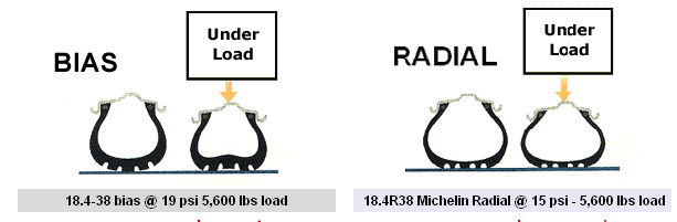

J'ai trouvé chez Michelin une petite illustration de ce que je voulais signifier :
On voit à gauche la section d'une structure dite diagonale (=cross ply ou bias ply) dont les flancs plus épais et plus rigides que ceux d'une structure radiale s'affaissent moins, en charge, et 'ballonnent' moins. En usage tout-terrain, dans les roches et les caillasses, ce type de carcasse diagonale, avec des flancs plus résistants, peut s'avérer moins vulnérable à des déformations et cassures de la structure.

Def e-Duck a écrit : On voit à gauche la section d'une structure dite diagonale (=cross ply ou bias ply) dont les flancs plus épais et plus rigides que ceux d'une structure radiale s'affaissent moins, en charge, et 'ballonnent' moins. En usage tout-terrain, dans les roches et les caillasses, ce type de carcasse diagonale, avec des flancs plus résistants, peut s'avérer moins vulnérable à des déformations et cassures de la structure.
Oui et alors ? Tu est entrain de faire une généralité à partir des différences de rigidité des flancs entre des diagonaux et des radiaux de route ! Et ce n'est pas une question de stabilité. Tu peux être rigide et instable.
Quand à la déformation plus rapide des radiaux que tu indiques plus haut dans un de tes posts, cela dépend où..... car le radial se déforme nettement moins au niveau du contact avec la route....
Tu oublies que les pneus radiaux de TT sont conçus pour avoir une meilleur résistance des flancs aux déchirures et autre malversation de la nature (ou humaine) par rapport aux routiers.
Un bon pneu TT radial comme le O/R de chez Michelin, est prévu pour les conditions sévères et il a des flancs plus que renforcés. Tu crois que les armées s'équiperaient de ce pneu s'il était fragile des flancs ?
Les diagonaux sont des pneus obsolètes. Le seul avantage est un meilleur débourrage.
