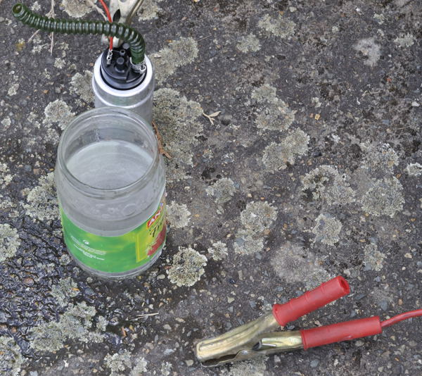

Avant de désosser la pompe (la détruire....), j'ai voulu faire un test.
J'ai raccordé la pompe à une batterie, plongé le bas de la pompe dans un bocal plein d'eau et......... la pompe fonctionne..... gros remous dans le bocal (surement la sortie basse pression) et jet d'eau par le haut (tuyau vert : sortie haute pression).
heu..... j'ose pas l'ouvrir là !

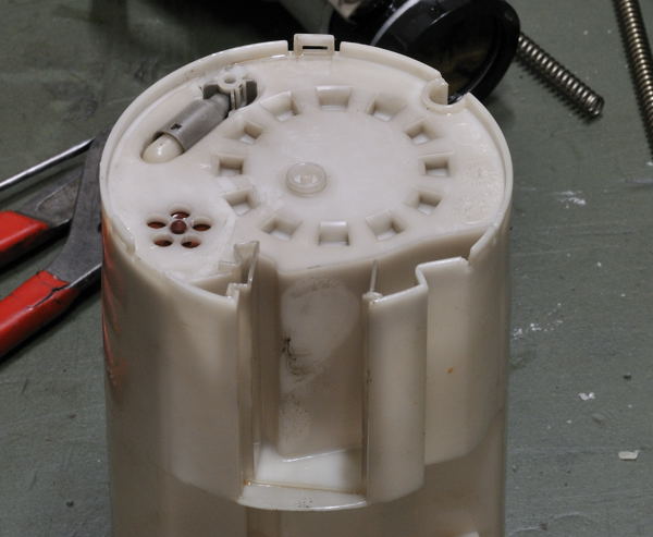

Bon dans mon précédent message vous avez vu la partie basse de la pompe ( photo 692) avec le tamis visible et le haut de la pompe (photo 693). J'ai oublié de faire un photo de la pompe avant d'ouvrir en découpant l'alu avec une scie.
Ouvert on a dans la partie haute l'aimant :
Et le rotor. Le haut se trouve à gauche. Le petit pignon marron au centre, collé contre le rotor, entraine la pompe HP (Haute pression) et le méplat en bout d'axe à droite entraine le disque de la pompe BP (basse pression). Les entailles sont là pour l'équilibrage.
Dans l'empilement, juste sous le rotor se trouve la pompe Haute pression :
Voyons le mécanisme :
Démontons le mécanisme :
Voici le partie centrale de la pompe. Notons les saletés, alors que normalement, le carburant doit avoir été filtré avant de passer dans la pompe HP.
Vu avec mécanisme enlevé :
On enlève le plateau blanc et on note bien le joint torique. Cela indique que le carburant arrivant dans le pompe HP ne peut que venir du retour (du filtre à gasoil) et en aucun cas de l'étage inférieur (BP) de la pompe.
Bon ensuite ouverture de la partie inférieure : l'étage basse pression :
La pièce de droite n'est autre que la pièce de gauche de la photo précédente, retournée. La pièce de gauche et la partie la plus basse de la pompe et on voit le tamis pour l'ouverture. On notre le disque dentée entrainé par le méplat.
