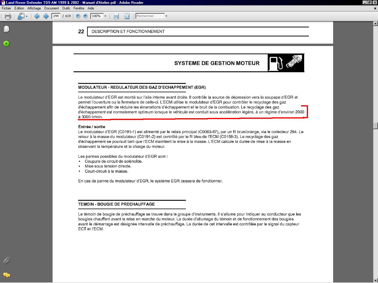

jean-yves 26 a écrit :après lecture de la doc, la soupape egr d'avant celle à refroidissement à eau, (2001 max je crois) se ferme à 1950 trs/mn point . 8)
Quelle doc ? Je suis intéressé.
J'ai relu de long en large le manuel d'atelier du Td5 et je ne vois nul part que l'EGR se ferme à un régime donné.
De plus, en roulant pied léger à 2100 tr/min sur route, tu es bien loin de la pleine charge, donc tu produis pas mal de NOx. Donc je ne comprends pas la logique d'arrêter le recyclage des gaz juste à 1950 tr/min.
Une partie du manuel du Td5.
Voir fichier attaché.
