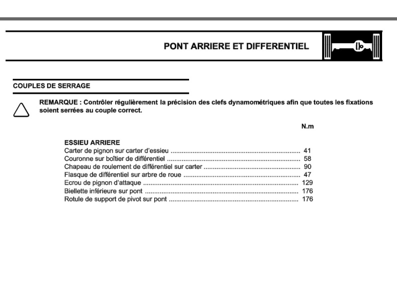

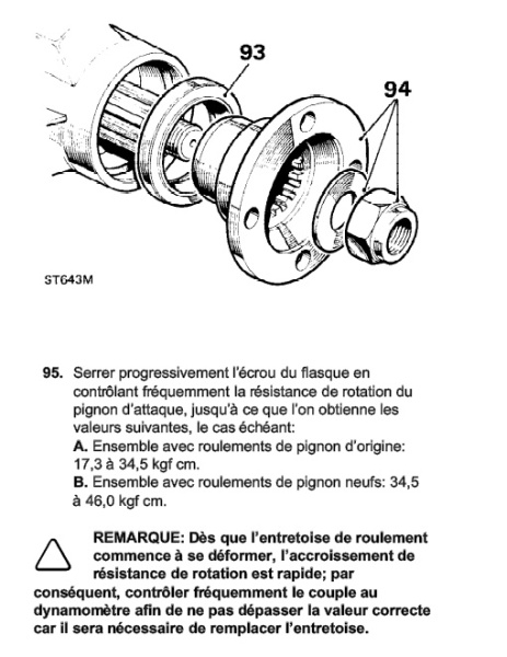

Comme tu connais mon sens aigüe de la mécanique de precision [j'avais bien dit que moin post ferait hurler les puristes !], j'ai pris le manuel et j'ai fait une cote mal taillée à partir des valeurs données :The Pater a écrit :A quel couple ?bisnouk a écrit : Tu serres simplement l'écrou de la tulipe au couple et à peu de chose prêt tu retrouves la même précharge.![]()
- Messages : 14015
Re: Fuite spi de Salisbury
Je crois bien que le couple sur écrou de 129 Nm ne concerne pas le Salisbury.bisnouk a écrit :
Pour le Salisbury, c'est ton deuxième fichier qui s'applique et ce n'est pas le couple de serrage de l'écrou qui est donné, mais le couple résistant à la rotation du pignon d'attaque.

Une bille en mécanique, je suisThe Pater a écrit : Je crois bien que le couple sur écrou de 129 Nm ne concerne pas le Salisbury.
