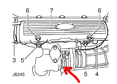

Le dépot noir est localisé dans la zone pointée par la flèche. on dirait que c'est l'endroit où le turbo se fixe dans le collecteur.
Maintenant, la question angoissante.... Et ce que c'est démontable et est ce qu'il y a un joint changeable à cet endroit ???? J'ai pas les €€€€ pour chager le turbo et je n'ai rien trouvé sur RAVE et sur MICROCAT :sm1: Que faire ????

bisnouk a écrit :Et ce que c'est démontable et est ce qu'il y a un joint changeable à cet endroit ???? J'ai pas les €€€€ pour chager le turbo et je n'ai rien trouvé sur RAVE et sur MICROCAT :sm1: Que faire ????
Les docs techniques LR ne parlent pas des opérations de maintenance sur ce genre de périphérique.
As tu regardé s'il n'y aurait pas un serrage à reprendre sur les vis de fixation des deux carters du turbo ?
As tu regardé s'il n'y avait pas un pro du turbo dans le coin d'Avignon à qui poser la question ?

Mauresque a écrit : Les docs techniques LR ne parlent pas des opérations de maintenance sur ce genre de périphérique.
C'est un domaine où je préfère poser une question avant d'y mettre mes paluches, mais je n'ai rien vu de flagrant :sm1:

J'entends bien vos remarques. Le fait est que du noir d'échappement (pas du goudron non plus) se forme dans cette région. Suffisement pour le voir à l'oeil et pour noircir le doigt quand on passe dessus. Le noir est assez léger, au début, j'ai même cru que c'était le coup de bombe de peinture que j'avais passé sur la plaque d'obturation de l'EGR qui avait débordé sur le turbo.
Pater, je suis d'accord avec le "dosage" du gasoil mais comme j'ai acheté le Def avec déjà la pompe retourché, je ne sais pas ce qui a été fait dessus. Sur qu'il fumait déjà en charge mais là c'est vraiment beaucoup et bien noir. Par contre aucune odeur de gasoil à l'échappement, pas de fumée bleuté, un ralenti d'orfèvre.... rien qui ne soit le symptome d'un injecteur qui perle.
Gabrielle, oui il y a bien des suies qui se forment justement parce que la combustion n'est pas complète.Après entendre une fuite, non je ne peux pas le dire, le moteur est buyant :D et le pot perd un peu au raccord de la gamelle centrale, alors l'un dans l'autre je ne saurai dire si on entend une fuite. Pour le CT, je ne sais pas mon contrôleur adoré me coche une "incompatibilité de l'échappement avec leur appareil - mesure non réalisée" 8)
Mais sans préjuger de la réalité de la cause à effet "Fuite - Fumée", j'ai une perte à cet endroit et je m'interroge sur la possibilité de réparer.

Tu dois sans doute connaitre baccherini 29 route de Montfavet, s'il faut changer un joint il te le dira et te le vendra.
Si t'as besoin d'en faire un sur mesure il vend même du papier à joint pour différentes utilisations (collecteurs etc.)
Je pense qu'il m'en reste même qui pourrait faire l'affaire ; une sorte de papier goudron renforcé par du métal (mais il faudrait comparer avec celui qui est en place)

Bisnouk je suis dans le même cas que toi, je ne m'etais jamais penché sur la question mais tous les points concordent, mes injecteurs sont ok, je fume moi aussi me semble t il un peu plus qu'il y a 6/8 mois et j'ai moi aussi des traces ( comme des taches de peintures en bombes ) entre le turbo et la descente d'echappement.

vue les différences de températures importantes engendrées par le turbo, je doute qu'il y ai un joint, je verrai plutôt un serrage conique acier/acier.
mais bon, jamais ouvert, alors simplement une intuition :lol:
