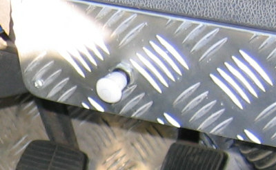

Voici les photos
Dans ma Range, en bas à gauche sur le support des fusibles. Le petit boitier noir marqué d'un trait vert !!
Une fois déposé (déclipsé) ça ressemble à ça
Une fois ouvert avec le tournevis dynamométrique :lol:
RR (ab)user ;-)
