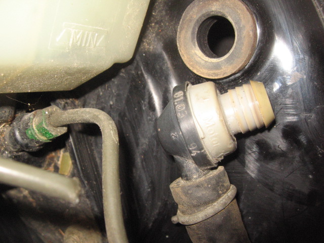

Re: Changement pompe à vide 300tdi
Salut, avant de te lancer dans le grand démontage, vérifie ce petit truc la:
Clapet mastervac:
Fait attention en le sortant, c'est fragile, avec le temps le plastique devient cassant.

Déja fait !! rien d'apparent : pas de craquelure au niveau du clapet et la durite est intacte
