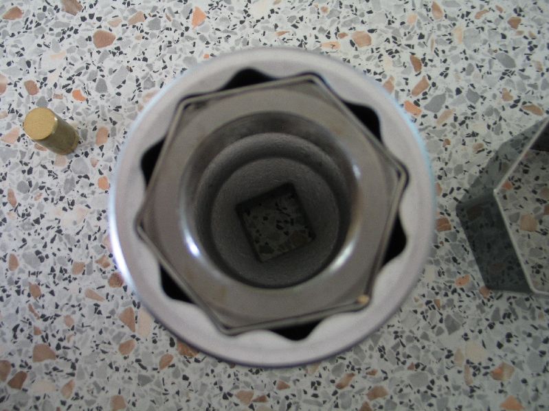

Sur un Td5 , les écrous de 52 sont serrés à 210 Nm...donc la clé tube , on oubli :mrgreen:
donc : je me suis offert une clé Facom de 54 ( Ref K.54B ) 31.49ht...37.66 ttc :sm1: ( un 1/2 oeil quand même....)
fabrication d'une cale 6 pans de 1mm ( le jeu est nickel )
Douille de 54 Facom K.54B + cale 1mm 6 pans
au passage : l'écrou qui est dedans est celui du Td5 , à mâter ( Ref = RFD100000 )
écrou + cale dans douille de 54
Diamétre ext de la douille : 74.12mm ça passe donc dans le moyeu
Profondeur utile : 46mm
Carré de 3/4" ( existe aussi en 1" )
J'avais déjà l'adaptateur Facom 3/4" > 1/2" ( prix ? ) par contre au cas ou , le 1">3/4" fait 30€ ttc ( le 1">1/2" n'existe pas d'aprés le catalogue , mais bon , la 52 non plus au départ...) l'empilage des 2 adaptateurs + la clé dynamo ne me plaisant guére...j'ai prit la 3/4 ( j'ai déjà une 56 en 1" avec le bras de levier qui va avec ! , jai quand même fait une cale de 2mm pour celle-ci aussi au cas ou je tombe sur un récalcitrant :? )
je peux refaire des cales...le pas fonctionnel est de 30.3mm pour du 1mm et de 30.75 pour du 2mm
la hauteur de la cale est de 40mm pour qu'elle ne tombe pas au fond de la douille !
ya plus qu'à changer les disques maintenant :roll:

titof26, comment fais-tu pour fabriquer une si belle pièce, qui s'ajuste parfaitement dans la douille ?
Une tôle formée directement en prenant un écrou de 52mm comme gabarit ???
Je ne vois pas un seul coup de marteau sur ta cale :shock: aller dis nous tout siteplait :)

Ben disons que des toles bien mises en forme, c'est un peu l'activité de son patron :sm11: Titof le confirmera mais je parie un apéro que c'est pas dans son garage domestique qu'il a fait ça :mrgreen:

marti84 a écrit :moi c'était juste par curiosité, je vois pas un coup de marteau, pas un raccord de soudure et les pliages sont précis.
Comment ça se fabrique une pièce comme ça ?
8)
je suis formiste à la base....et avec les cintreuses qui vont bien tu fais presque toutes les formes imaginable :wink:

Le seul hic dans ta solution , c'est d'arriver à desserrer les écrous du montage d'origine du Td5 !!! et c'est là que c'est pas gagné avec la clé tube ( j'en ais fingué la mienne...elle s'est ouverte et l'écrou nada ! )
je viens de faire une cinquantaine de cales...ais même pensé à faire une tof lors du cintrage pour marti84 :wink:
