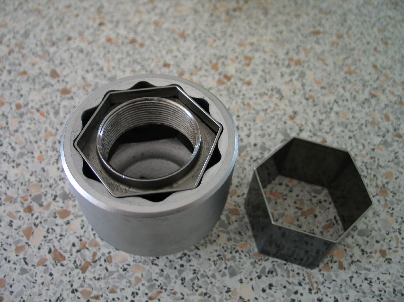

Re: Douille de 52
suite à la demande de The pater sur LM...
Sur un Td5 , les écrous de 52 sont serrés à 210 Nm...donc la clé tube , on oubli
donc : je me suis offert une clé Facom de 54 ( Ref K.54B ) 31.49ht...37.66 ttc
fabrication d'une cale 6 pans de 1mm ( le jeu est nickel ) au passage : l'écrou qui est dedans est celui du Td5 , à mâter ( Ref = RFD100000 ) Diamétre ext de la douille : 74.12mm ça passe donc dans le moyeu
Profondeur utile : 46mm
Carré de 3/4" ( existe aussi en 1" )
J'avais déjà l'adaptateur Facom 3/4" > 1/2" ( prix ? ) par contre au cas ou , le 1">3/4" fait 30€ ttc ( le 1">1/2" n'existe pas d'aprés le catalogue , mais bon , la 52 non plus au départ...) l'empilage des 2 adaptateurs + la clé dynamo ne me plaisant guére...j'ai prit la 3/4 ( j'ai déjà une 56 en 1" avec le bras de levier qui va avec ! , jai quand même fait une cale de 2mm pour celle-ci aussi au cas ou je tombe sur un récalcitrant
je peux refaire des cales...le pas fonctionnel est de 30.3mm pour du 1mm et de 30.75 pour du 2mm
la hauteur de la cale est de 40mm pour qu'elle ne tombe pas au fond de la douille !
ya plus qu'à changer les disques maintenant

Re: Douille de 52
Coucou,
titof26, comment fais-tu pour fabriquer une si belle pièce, qui s'ajuste parfaitement dans la douille ?
Une tôle formée directement en prenant un écrou de 52mm comme gabarit ???
Je ne vois pas un seul coup de marteau sur ta cale
aller dis nous tout siteplait

Re: Douille de 52
Ben disons que des toles bien mises en forme, c'est un peu l'activité de son patronmarti84 a écrit :Coucou,
Je ne vois pas un seul coup de marteau sur ta calealler dis nous tout siteplait

Re: Douille de 52
C'est beau hein......marti84 a écrit : titof26, comment fais-tu pour fabriquer une si belle pièce, qui s'ajuste parfaitement dans la douille ?

Re: Douille de 52
vi c'est beau, j'ai presque envie d'en commander un set de 6 pour m'en faire des portes serviettes de table dizaïne
Pour un 90 TD de 1987
Re: Douille de 52
tu triches Thierry...toi tu sais !
non sans déc ! je peux en refaire pas de soucie
par contre vous payer le port les gars , les cales c'est gratuit....car même si ça va tourner autour de 5-6€ , X quelques colis....
Déjà je vois Bisnouk à la fin du mois...donc pour Avignon je peux lui les filer...
Phy , on rentre de voyage le 15 Août donc aprés c'est ok !
Pour les autres contact par MP pour mon adresse....et me dire si cale de 54 ou 56 ?

Re: Douille de 52
moi c'était juste par curiosité, je vois pas un coup de marteau, pas un raccord de soudure et les pliages sont précis.
Comment ça se fabrique une pièce comme ça ?

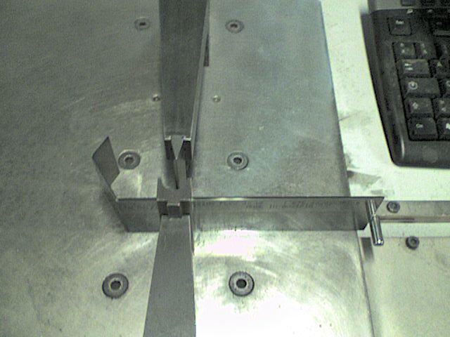

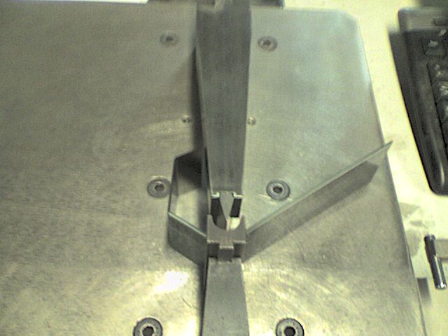

Re: Douille de 52
marti84 a écrit :moi c'était juste par curiosité, je vois pas un coup de marteau, pas un raccord de soudure et les pliages sont précis.
je suis formiste à la base....et avec les cintreuses qui vont bien tu fais presque toutes les formes imaginable
quelques étapes de cintrages :
désolé je n'avais que mon gsm ce matin....

artistique ...je sais pas ? fonctionnel surement !
Le seul hic dans ta solution , c'est d'arriver à desserrer les écrous du montage d'origine du Td5 !!! et c'est là que c'est pas gagné avec la clé tube ( j'en ais fingué la mienne...elle s'est ouverte et l'écrou nada ! )
je viens de faire une cinquantaine de cales...ais même pensé à faire une tof lors du cintrage pour marti84
