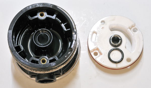

Bon dans mon précédent message vous avez vu la partie basse de la pompe ( photo 692) avec le tamis visible et le haut de la pompe (photo 693). J'ai oublié de faire un photo de la pompe avant d'ouvrir en découpant l'alu avec une scie.Gabach a écrit : va y charcutes sans arrières pensées
Ouvert on a dans la partie haute l'aimant :
Et le rotor. Le haut se trouve à gauche. Le petit pignon marron au centre, collé contre le rotor, entraine la pompe HP (Haute pression) et le méplat en bout d'axe à droite entraine le disque de la pompe BP (basse pression). Les entailles sont là pour l'équilibrage.
Dans l'empilement, juste sous le rotor se trouve la pompe Haute pression :
Voyons le mécanisme :
Démontons le mécanisme :
Voici le partie centrale de la pompe. Notons les saletés, alors que normalement, le carburant doit avoir été filtré avant de passer dans la pompe HP.
Vu avec mécanisme enlevé :
On enlève le plateau blanc et on note bien le joint torique. Cela indique que le carburant arrivant dans le pompe HP ne peut que venir du retour (du filtre à gasoil) et en aucun cas de l'étage inférieur (BP) de la pompe.
Bon ensuite ouverture de la partie inférieure : l'étage basse pression :
La pièce de droite n'est autre que la pièce de gauche de la photo précédente, retournée. La pièce de gauche et la partie la plus basse de la pompe et on voit le tamis pour l'ouverture. On notre le disque dentée entrainé par le méplat.
Bon pour facilité la compréhension, j'ai fait un petit dessin, très simplifié.
La partie délimité par le jaune est le corps de la pompe immergée.
Bon, la seule chose anormale que j'ai vu, ce sont les saletés dans le mécanisme de pompe HP. Je n'ai rien vu d'autre pouvant expliqué le bruit anormal.
La question est : comment est ce ces saletés, de m^me composition que la grosse visible sur le tamis de mon post précédent sont arrivés là ?
Sinon, la connection de mise à l'air est reliée, selon le manuel, au filtre à gasoil. Est-ce cette connection permet à du carburant de revenir dans le réservoir ? je ne sais pas.

En tous cas la rouille sur le corps de pompe c'est parce que tu as joué avec l'eau
Le cracra je sais pas, mes filtres sont changés tip-top ....... Par contre lors du démontage j'ai trouvé dans le tamis grossier de fond des petits copeaux de polyéthylène du réservoir. Et un gros copeaux au fond du réservoir ........ Des petits morceaux on bien pu passer à force.......

Salut!The Pater a écrit : La partie délimité par le jaune est le corps de la pompe immergée.
Le carburant ne revient jamais dans le réservoir.Le retour se fait dans le filtre pour éviter que le GO chaud, en refroidissant, ne produise de la condensation dans le réservoir.
La connection de mise à l'air est effectivement connectée au filtre à gasoil, mais ce n'est pas la mise à l'air du réservoir qui elle sort dans le passage de roue gauche.Cette connection sert pour la purge du circuit (automatique).Il y a dans le porte filtre sur cette connection, une membrane, qui laisse passer l'air et le gasoil, mais qui ne laisse plus passer le gasoil quand elle en est saturée.Si bien que lorsqu'il y a de l'air dans le circuit, celui-ci retourne au réservoir.Losqu'il n'y a plus d'air, le gasoil est arrété par cette soupape très spéciale, et il n'y a plus de communication entre le réservoir et le filtre par cette ligne.

Merci pour l'explication.torero a écrit :Il y a dans le porte filtre sur cette connection, une membrane, qui laisse passer l'air et le gasoil, mais qui ne laisse plus passer le gasoil quand elle en est saturée.Si bien que lorsqu'il y a de l'air dans le circuit, celui-ci retourne au réservoir.Losqu'il n'y a plus d'air, le gasoil est arrété par cette soupape très spéciale, et il n'y a plus de communication entre le réservoir et le filtre par cette ligne.
Donc dans mon dessin, la flèche "AIR" n'est pas a double sens. La flèche doit être dirigée uniquement vers le bas.
