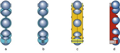

Dans certains cas, c'est une rangée de billes et une rangée de rouleaux.
les cages positionnant les billes sont rivetées (je parle sous contrôle du pro :wink: ).
Généralement, c'est des cages en polyamide 6.6 comme la cage d de dessin ci_dessous. Les galets tendeur de courroie de distribution du 300 Tdi ont ce type de cage et pratiquement tous les roulements de roues de berline moderne ont aussi ce type de cage.
