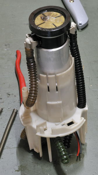

Mais les "trucs" couleur rouille sur la roue dentée..... c'est pas de la rouille.Gabach a écrit :En tous cas la rouille sur le corps de pompe c'est parce que tu as joué avec l'eau![]()
- Gabach
- Messages : 1180
Re: Defender TD5 : remplacement de la pompe à gasoil immergée
DamnedThe Pater a écrit :Mais les "trucs" couleur rouille sur la roue dentée..... c'est pas de la rouille.Gabach a écrit :En tous cas la rouille sur le corps de pompe c'est parce que tu as joué avec l'eau![]()
Cela pourrait aussi être des morceaux rentrés quand je l'ai nettoyée au pinceaux dans un bain de vieux fioul noirci et cradot, puis à l'essence, avant de la sécher et conditionner pour la poster ???
Ou bien des restes d'algues liées au GO Uruguayen (dernier plein avant mise en container) puis un mois et demi de stockage en plein cagnard par plus de 85 % d'humidité pour le voyage retour..... C'était il y a 30.000 kils
- Messages : 14024
Peut être. Mais il a fallu que ces morceaux entrent par les orifices en haut de pompe, orifices bouchés par des bouchons plastiques quand j'ai reçu la pompe.Gabach a écrit : Cela pourrait aussi être des morceaux rentrés quand je l'ai nettoyée au pinceaux dans un bain de vieux fioul noirci et cradot, puis à l'essence, avant de la sécher et conditionner pour la poster ???
Je veux bien croire à la présence d'algues, car le morceau posé sur le tamis de cette photo y ressemble énormément.Ou bien des restes d'algues liées au GO Uruguayen (dernier plein avant mise en container) puis un mois et demi de stockage en plein cagnard par plus de 85 % d'humidité pour le voyage retour..... C'était il y a 30.000 kils
Les morceaux couleur rouille sur le pignon semblent être de même nature. Mais comment ont-ils passé le filtre à gasoil ? Y a-t-il un by-pass quand le filtre est colmaté ?
- Gabach
- Messages : 1180
Oui, j'ai posé les bouchons au dernier moment pour éviter que le colis ne pisse un reste de carburant, donc quand j'ai nettoyé au fioul sale .........
Je lui ai fait les vidanges et les filtres, un bon litre d'injection 5, mais les algues dans les conditions extrèmes décrites, avaient eu le temps de proliférer
Je ne pense pas qu'il y ai de by-pass, trop mauvais pour l'injection...... Mais des micro-morceaux d'algues, sous le seuil de granulométrie, peuvent être passés, et auraient recommencés à se développer dans le creux doux et tiède de la roue dentée, may be !
Je pense pareil, car le 110 aprés sa réception à Fos sur Mer, pour la remontée dans mes montagnes, il fumait noir et gras ...........The Pater a écrit : Je veux bien croire à la présence d'algues, car le morceau posé sur le tamis de cette photo y ressemble énormément.
