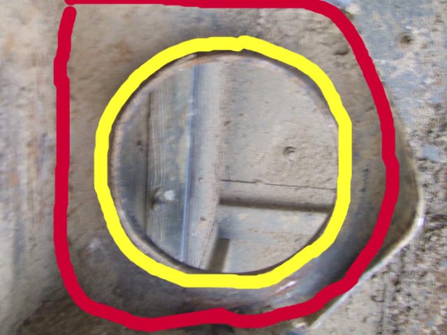

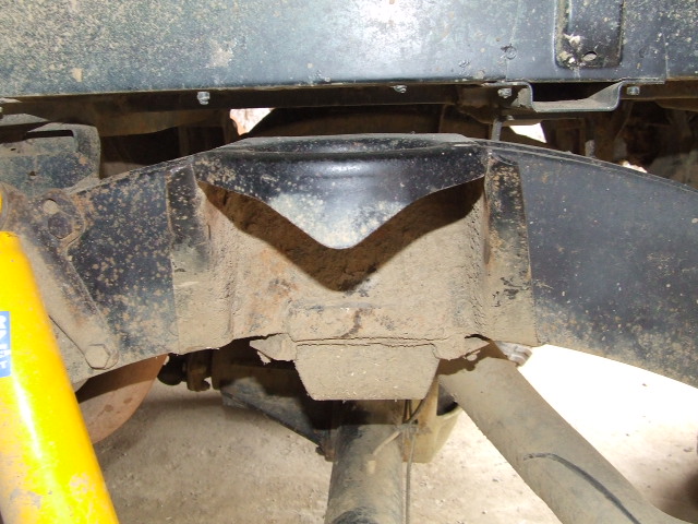

Je connais bien la soudure et je peux te dire que les supports sup sont bien d'origines et effectivement ceux d'un 90.
Le trait rouge est l'emplacement ou le ressort de 110 etait placé, le diam ext du ressort (qui mesure 166mm) venait contre le coté ext du support.
Le trait jaune est l'emplacement du nouveau ressort le diam int du ressort rentre autour de l'emplacement int. du support.
La derniere photos montre la trace de l'ancien ressort..
qu'est ce que je peux apporter comme autres explications...

Re: Montage ressorts et amorto.
Steph,
merci pour les photos, je pense en fait que ton 90" est un vrai 90", et qu'une précédent proprio/mécano/bidouilleur/pro aura monté pour une raison qui nous échappe des ressorts de 110, et pour ce faire, monté les coupelles inférieures d'un 110 sur le pont du 90".
Ou ca devient complètement débile, c'est la façon dont le montage est fait en haut, oui c'est sur ca passe, oui c'est sur les ressorts ne vont pas se barrer, mais bon....... c'est quand même du bidouillage de bas étage, surtout vu le prix d'une paire de ressorts arrières de qualité acceptable.
Fin du mystère pour moi, c'est une bricole de bas étage qui nous a amené à nous poser pas mal de questions quand même :lol:
