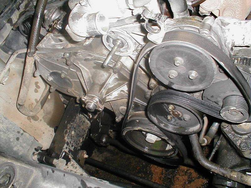

On va commencer par démonter l'ensemble des tuyauteries du radiateur. Pour enlever le ventilateur, utiliser une clé de 32 coudée et amincie au lapidaire. Si vous n'arrivez pas à débloquer le ventilo avec la clé de 32, vous pouvez bloquer la poulie de ventilo en plaçant un pied de biche entre le carter et la poulie, pour la maintenir. C'est pas très orthodoxe comme méthode, mais ça a l'avantage de fonctionner (quand on n'est pas trop bourrin...). Déposer le venturi et le radiateur. (Placer des bouchons sur le radiateur d'huile)
3/ Dépose des courroies d'accessoires
Relachez la contrainte du tendeur sur la courroie de ventilo/alternateur/pompe DA (clef à oeil de 15 dans l'écrou du galet et tirez vers le haut), et déposez le tendeur de courroie, et la poulie du ventilateur en enlevant les quatre vis de 10. Déposez de la même façon votre courroie de clim si le véhicule en est équipé.

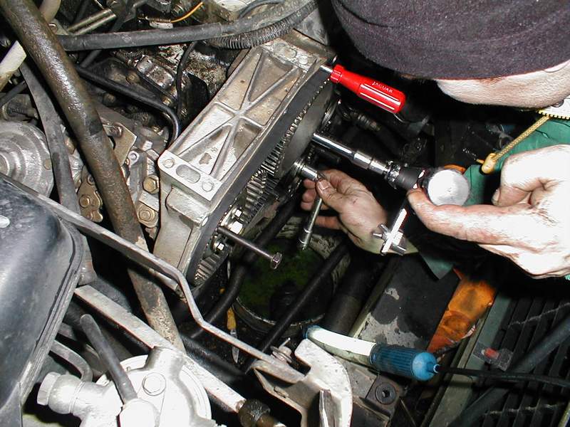

Une fois la poulie-damper déposée, enlever les vis du couvercle de carter de distribribution, les nettoyer et les numéroter au marqueur ou les placer sur un carton. Déposez le couvercle du carter de distribution.
La distribution à coeur ouvert, couvercle déposé...

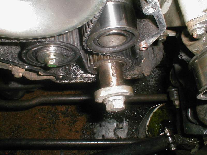

Changez le joint spi en sortie du vilebrequin. Sur notre photo le joint spi est déja déposé : mécano trop rapide pour le photographe !
Un joint torique assure l'étanchéité entre pignon et vilebrequin, remplacez le.
Posez un nouveau joint spi et replacez le pignon de vilebrequin en prenant soin de ne pas abîmer le joint torique (on peut distinguer le nouveau joint spi de vilebrequin sur cette photo).
