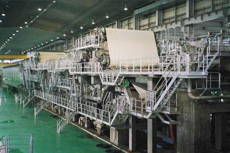

The Pater à gauche, lors d'une supervision de montage du premier roulement CARB en France .....il y a 12 ans, sur un cylindre sécheur de papeterie. En fonctionnement la température ambiante est de l'ordre de 60-70°C à ce niveau, allant à des températures plus élevées plus haut, sous la hotte, avec très très forte humidité.
La flèche monte la vis qui sera badigeonnée de graisse cuivrée.
Pas la machine en question, mais un exemple de machine à papier. Les cylindres sécheurs sont sous la hotte à gauche.
Bon, saches que Loctite fait un produit "anti seize" pour répondre à des spécifications marine avec de bonnes caractéristiques anti corrosion, pas à base de cuivre mais principalement à base de graphite ref 8023.
Re: echange joint papier pompe à eau 300 tdi
frustruck a écrit :.../...
[MODE COUP BAS ON]
Oui mais la photo est de 1996, le dernier qui t'as vu avec un bleu et des outils à la main est en retraite depuis longtemps :lol:
[MODE COUP BAS OFF]

Merci pour la photo de la presse mais ma pompe à eau est plus petite quand-même. :lol: .
Pour les autres commentaires de photos, je laisse les experts s' exprimer. :D
