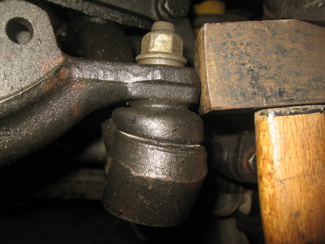

du genre maniaque,j'observe beaucoup le dessous de mon acquisition récente (pick up 90 de 2001,35000km)et je compulse en mème temps les pages pasionnantes de ce site d'une richesse inestimable (pour info,j'ai également depuis dix ans une méhari et il y a un site sur ces voitures fort bien fait,mais celui-ci dépasse tout ce que j'ai vu dans la compétence de certains contributeurs...)
Pour en revenir au sujet,je me suis aperçu que la rotule venant sur la bielle pendante(j'espère avoir bien assimilé le vocabulaire)présente un très léger début de souci.En effet,cette rotule a une partie métallique et un soufflet caoutchouc entouré par une espèce de cerclage en fil d'acier.On dirait que dans certains mouvements de la direction,la base du soufflet vient un poil en appui sur l'acier et le caoutchouc présente à cet endroit un début d'entaille très fine.Ce n'est pas encore perforé et je me doute bien que dans le soufflet il doit y avoir de la graisse,alors je me dis que quand ça sera percé,toute la graisse va foutre le camp.
A bien regarder et vu le kilométrage faible et l'état plus que soigné du véhicule,celà ne me semble pas ètre une usure de vieillesse,on dirait plutot que la rotule ne travaile pas parfaitement dans l'axe idéal,ce qui fait frotter le bord du caoutchouc.
Je précise que la voiture roule très bien,aucun souci de direction,pas de point dur,de bruit,rien ne semble indiquer que qqch serait monté de travers.
Connaissez vous celà,est-ce fréquent,puis-je faire qqch avant que ça ne s'use plus ou au pire,j'attends que cette entaille perce le caoutchouc et comme elle est vraiment sur le haut,si un peu de graisse part,j'en remets de temps à autre par le mème trou?

Sisi, le soufflet se vend au détail pour une poignée de cacahuette chez tout bon indépendant LR. Facile à changer et il y a peu de graisse à l'intérieur (graisse à croisillon classique).
sinon, c'est vrai que la rotule ne travaille pas parfaitement dans l'axe (surement à cause de la poussée de l'amortisseur de direction). Ne t'inquiette pas, ça fait 2 ans que j'ai changé le mien et il commence déjà à craqueler.... ça m'étonnerait qu'il passe une troisième année.

merci Bisnouk,ta réponse forcément me rassure.Quand tu dis "facile à changer",ça veut dire que je ne vais pas avoir droit à tous les pbs horribles décrits dans les posts consacrés au changement de rotule??
si j'étudie un peu la manip,il y a la goupille à enlever,le boulon qui est en dessous et ensuite à désolidariser la barre qui vient sur la tige filetée.Après celà,normalement,je dois pouvoir changer le soufflet en en levant au préalable le ressort qui le mainteint.
C'est celà ou j'ai raté qqch ??

Tu as tout bon, faut parfois un tout petit peu dénervement pour désolidariser la barre

ça c'est de la réponse live.Quand tu dis énervement,je n'ai pas d'arrache moyeu et je pensais pousser la barre en dessous au moyen d'un cric hydraulique,celà marche-til et ça n'abime rien si bien entendu,j'intercale une cale en bois?

J'ai acheté un petit chasse rotule pour 3 euros chez vertauto !. C'est une sorte de coin fendu.
Ta methode est bonne, normalement ça devrait fonctionner.... sinon c'est le chasse rotule !

pour ma part, j'ai ajouté un bout de chambre à air de vélo sur le soufflet après avoir bien bourré de graisse le soufflet, ça fait 4 ans que ça tient sans problème

bisnouk a écrit : (surement à cause de la poussée de l'amortisseur de direction)
Un amortisseur de direction ne pousse pas! contrairement a un amortisseur de suspension a gaz...
Sinon, perso jamais de cric pour faire ce genre de manip! c'est un emmanchement conique, une fois l'écrou retiré, si la vis ne s'est pas mis a tourner (

Et avec le marteau, ma première rotule (heureusement à changer car à force d'être délicat au marteau, le filetage a dégagé) n'est jamais venue.... d'ou l'arrache.

Attention au caoutchouc, avec deux massettes on contrôle mieux le point d'impacte. Et si cela ne marche pas prend un marteau plus gros.

Au risque de casser l'ambiance, j'ai connu des fortunes diverses avec cette méthode ; quand le cône s'est fortement corrodé avec le temps, ça le fait généralement pas.
Même en "tenant coup" avec une massette plus grosse et en tapant plus fort...
Et si l'on est côté roue, les roulements n'apprécient pas, car on ne tient jamais parfaitement le coup.
Quant au cric, à part niquer les bagues du boîtier de direction que l'on oblige à reprendre des charges pour lesquelles elles ne sont pas conçues (je parle de la rotule de bielle pendante), on n'obtient pas grand chose de propre non plus.
J'utilise une autre gamme de clous, ce qui m'évite définitivement et depuis des lustres de me prendre la tête pour désaquer ce genre de saloperie d'organes, mais je crains qu'elle ne soit pas très présentable...

Et pourquoi ne pas simplement utiliser un arrache rotule comme celui ci :
14.50 € chez Nortoto, OK ce n'est pas forcement de la grande qualité ... mais à ce prix là !
