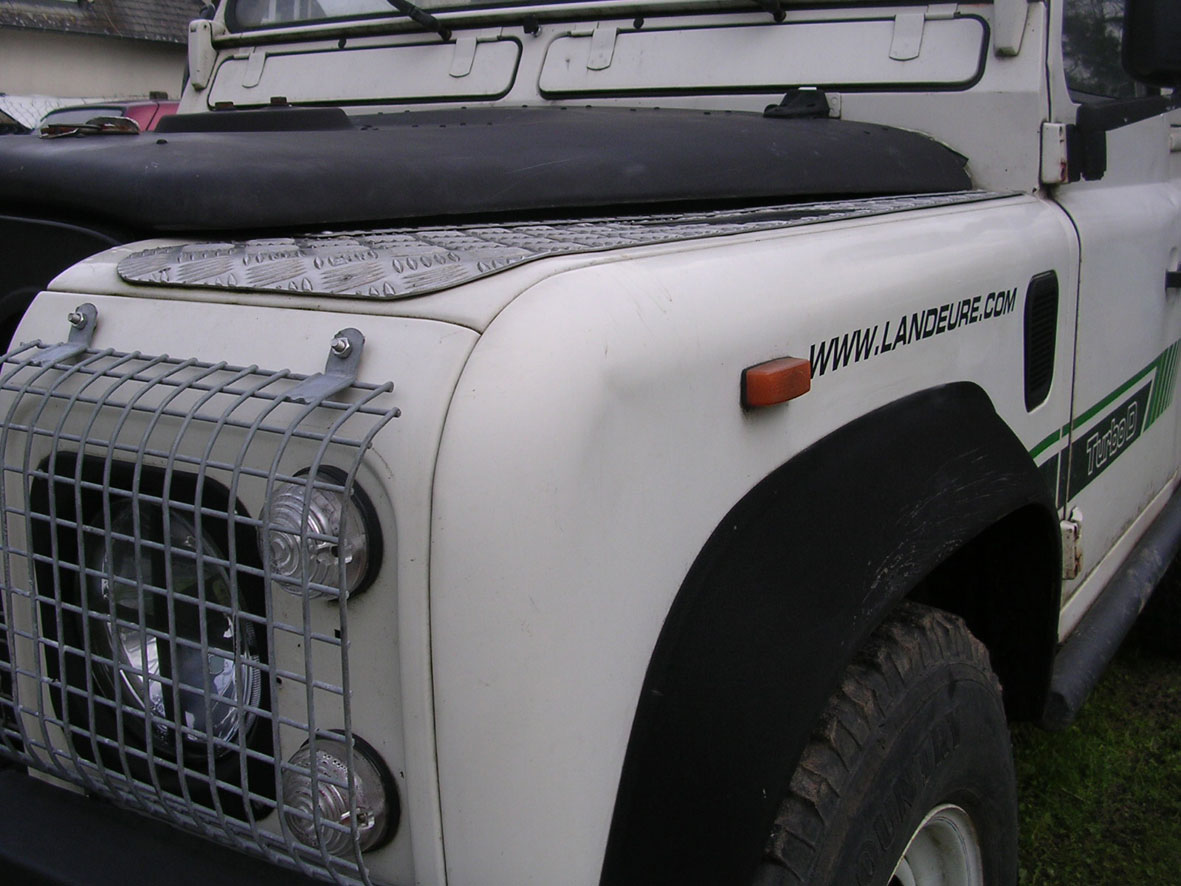

Je crois savoir ce qui me gêne.
AMHA, les emplacements de phares vides (mais sur l'avatar il y a des phares) et la différence de couleur fait trop pièce rapporté. Ce n'est pas homogène.
Messages : 2319
Re: Un 200 Tdi de def dans un 90 TD.
oui et une fois les ailes remplacées par celles qui vont bien (sans phares) ça devrait le faire :D
