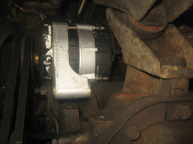

Le montage mécanique, essais de trouver un support d'alternateur d'origine sur une série III.
Tu peux aller à la casse chercher un alternateur de Ford ou prends un alternateur de série III.
Je tacherai de te mettre en ligne 2 ou 3 photos demain pour éclairer ta lanterne.

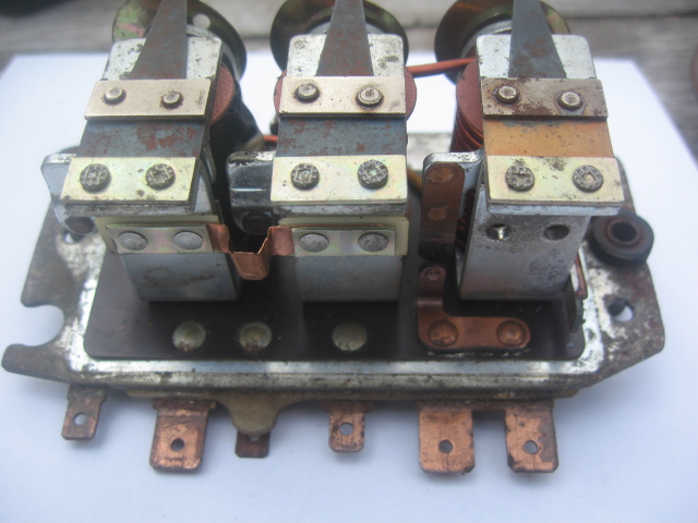

Non Feub, une dynamo ne délivre que du courant continu. Le boitier externe, est un régulateur de tension il n'y a pas de diodes dedans. Souviens toi des sorties de nuit à vélo, plus tu pédales vite plus ta petite lumière éclaire fort. C'est à dire que la tension délivrée est proportionnelle à la vitesse de rotation, d'une part et au courant demandé d'autre part. C'est pour palier à ces inconvénients qu'il y a un régulateur mécanique externe constitué de gros relais.

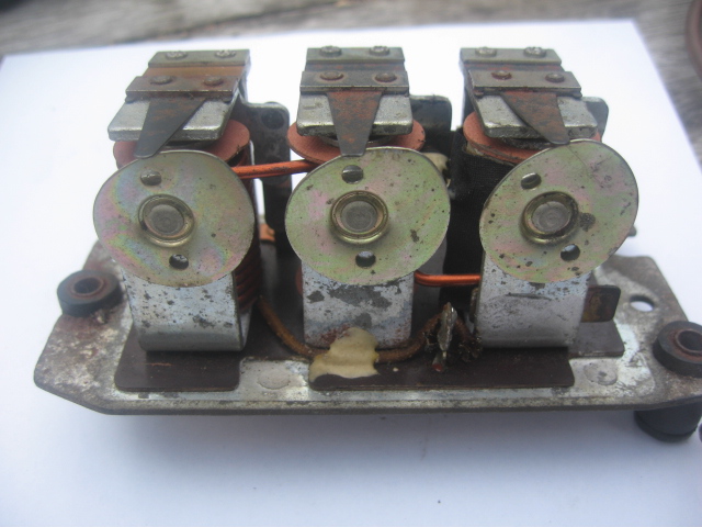

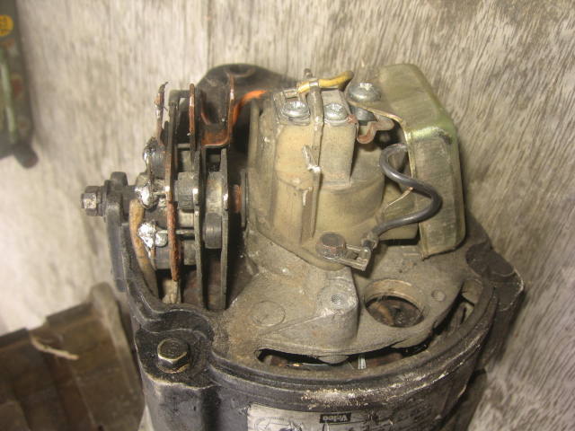

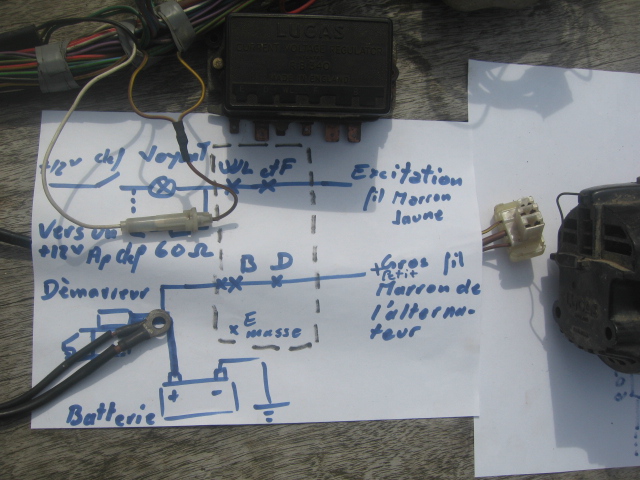

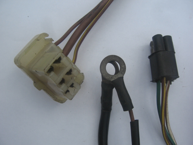

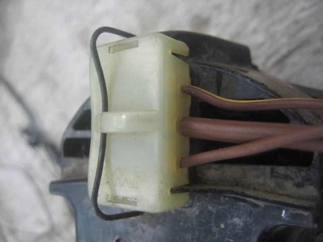

Un petit complément d'informations en images pour plus de clarté, bien que le maitre des lieux destine la faq au land moderne, j'espère qu'il ne verra pas d'objection à moderniser les lands anciens .
1) Alternateur d'origine land série III ou 90/110 2) Alternateur vue du côté de la connectique, il y a 3 cosses: 2 grosses sorties du circuit de charge vers batterie (souvent repéré B+), une petite qui sert à l'excitation via le voyant de charge (souvent repéré L). 3) Détails de l'intérieur, on peut voir à droite le régulateur intégré dans sa boite carré, où sont également solidaire les charbons non visible sur la photo. A gauche le pont de diodes que j'avais retapé, il y a fort longtemps soudures brillantes. On peut également remarquer que les 2 grosses cosses sont reliées entres elles. 4) La connectique de l'alternateur:
La grosse cosse blanche à 3 contacts: 2 gros, sortie du circuit de puissance vers la batterie , 1 petit, entrée pour le voyant d'excitation et de contrôle de charge.
Les 2 cosses rondes sont branchées sur le démarreur avec le gros fil batterie afin de pouvoir la charger.
Le connecteur noir 4 contacts dont seulement 3 sont utilisés ici: un pour la température, on s'en fout; un pour le contact de pression d'huile, on s'en fout et un enfin pour le petit fil marron liseré jaune pour le voyant de charge, là on ne s'en fout pas. Ce connecteur part vers les instruments de bord coté droit sur le tablier. 5) Détails des contacts: on voit bien que les deux grosses cosses sont reliées entre elles, sur les platines support des diodes de puissance. Un classique de panne sur ces alternateurs, si on charge trop le circuit, c'est à dire si l'on branche trop truc avec une batterie faiblarde, c'est les soudures d'une ou deux diodes se dessoudent. 6) Connecteur en place sur l'alternateur avec sa petite bride de maintien, c'est un miracle quelle soit encore là celle la. 7)Cablage de la résistance de 60 Ohms dans un support de fusible, elle est là en sécurité des fois que le voyant claque, l'alternateur continue quand même d'être excité. Cette résistance on la retrouve du série III jusqu'au dernier TDI.
On peut remarquer la couleur blanche du fil (C), qui chez land rover repére le +12V aprés contact: c'est à dire que cette tension disparait lorqu'on enlève la clef et elle apparait lorsqu'on tourne la clef jusqu'a ce que les voyants s'allument
On voit aussi le petit Y sur le fil marron liseré jaune, d'un coté (A) on part au voyant de l'autre (B) à l'alternateur. 8 ) Le régulateur Lucas bien sûr, la photo est là pour bien faire la correspondance entre les lettres et le rôle de chaque cosses. C'est un régulateur vibrant à 2 étages, je vous passe la description fonctionnel qui est plus que floue dans ma mémoire . 9) Rôle de chacune des broches du régulateur, mais oui messieurs avant de dessert, il faut manger la viande, les légumes, du pain, du fromage... 10) Intérieur du régulateur: il y a 3 gros relais, pas de diode, d'accord feub c'est noté.
On peut remarquer que les 2 grosses cosses de droite sont reliées entre elles et ont le même repère B. 11) Vue de l'autre côté, les 3 cames servent à ajuster le courant et la tension en réglant la force d'appel des contacts des relais. Cest un peu primaire comme système mais bon jusqu'au début des années 70 on n'avait pas mieux. 12)L'un des 3 contacts, on peut noter l'oxydation et le bleuissement de la lame dut à la chauffe, qui engendre une perte de l'effet ressort de la lame de contact en cuivre et donc une perte de l'efficassité du contact en lui même et donc de la régulation mécanique par commutation. 13) On peut voir la grosse section des fils des bobines signe de très fort courant. On peut voir comment agit la came en éloignant ou en rapprochant la palette qui commande le contact du relais. 14) Vue de dessous: A gauche les deux grosses cosses repère B, à droite la masse repère E elle est reliée à la platine support de l'ensemble, car le régulateur est monté sur silentbloc. On voit à gauche de la masse que la grosse cosse D est reliée à la petite cosse WL et enfin via une résistance de 40 Ohms (petit tube verdâtre écaillé), les 2 cosses WL et D sont reliées à la petite cosse repérée F, cette résistance c'est l'ancêtre de la 60 Ohms vu plus haut. Pour le fun, je mettrais en ligne celle du Td5 histoire de deviser sur l'évolution de la technologie landesque. 15) La résistance de 40 Ohms entre les cosses D;WL et F. On voit que l'ensemble est monté sur un isolant qui a dut être blanc un jour lointain. 16) Le dessert...

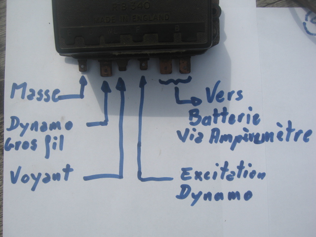

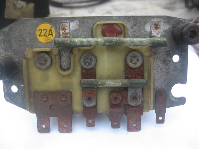

Pour supprimer le régulateur:
Relier les fils B et D entre eux.
Relier les fils WL et F entre eux.
Démonter la connexion de la cosse de masse E et la mettre au rebut...
Il reste à démonter le régulateur et à le placer au musé, la preuve cela peut servir un jour.

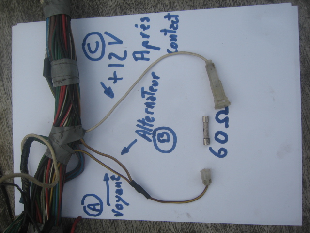

Pour connecter l'alternateur:
Relier au petit fil marron liseré jaune donc l'excitation/voyant à F et WL.
L'ampoule du voyant doit être de 12V / 2,2W
Placer un porte fusible avec une résistance de 60 Ohms entre WL et F d'une part et un plus après contact d'autre part. Pas forcément indispensable mais conseillé.
Relier sur les grosses cosses de l'alternateur (fils marron) les fils B et D.
Isoler les raccords avec de la gaine thermo de préférence.

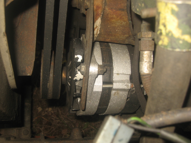

Puis à fixer mécaniquement l'alternateur en respectant l'alignement des poulies. Pour ça un conseil, allez à la casse avec votre dynamo sous le bras puis errer de voiture en voiture jusqu'a ce qu'a trouver un modèle qui mécaniquement vous parait se monter. N'oublier pas d'emmener une pince coupante aussi de façon à récupérer le ou les connecteurs qui vont avec l'alternateur que vous récupérez.
Une fois j'ai eu un pb avec le mien, je suis allez chez un électricien auto pour me le faire refaire, pour 60€, il me la entièrement restauré. Il a changé palier; charbons; régulateur; pont de diodes. Le reste ne bouge jamais, si l'on si prend suffisamment tôt. C'est grosso modo le prix d'un alternateur d'origine neuf
L'adaptation électrique, c'est du pipi de chat à coté de l'adaptation mécanique.
Un petit schéma pour résumer le tout: Dans les pointillés noirs représentant "l'ex-régulateur",les connexions reliées sont symbolisées par des croix.
Les fils de connexions d'origines de la dynamo peuvent être réutilisés s'ils ne sont pas trop cuits. Il faut remplacer les cosses à oeil adapté à la dynamo par des cosses adaptées à l'alternateur utilisé. Dans ce cas l'alternateur ne devra pas dépasser les 45 A.
On peut doubler le circuit de charge en plaçant un autre gros fil directement entre la sortie de charge de l'alternateur et le démarreur. Sage précaution si vous utilisez un alternateur supérieur ou égale à 55 A.
Pour la résistance une valeur normalisé de 58 Ohms 1 Watt fait la taille d'un petit fusible en verre. On soude les connexions directement sur les fils, et on l'enferme dans de la gaine thermo rétractable. Oui on peut aussi utiliser un domino mais bof.
Essayez de respecter les couleurs d'origines land rover, c'est sympa pour le suivant et c'est plus facile de s'y retrouver en cas de problème.
Bonne bidouille,

Merci et bravo pour le détail des explication ainsi que pour les photos....
je suis plus sur le forum du temps des serie's, mais j'avoue que je préfère que mes series ne soient pas tout à fait genuine, mais un poil plus fiable;
je préfère aussi qu'elle soient roulantes plutôt que bloquées au garage à cause de pièces dont le remplacement devient parfois problématiques...
Pour ce qui est du 109 sur lequel je compte monter un alternateur, il s'agit d'un SIIA de 1968 en cours de restauration... et comme je suis débutant en mécanique et en électricité, je risque de venir vous importuner de temps en temps...
