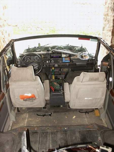

La peinture classique va tres bien, inutile de prendre de la spéciale alu, j'ai peint un range rover complet à Djibouti en 2006 avec une peinture auto standard, on a tout repeint en blanc brillant, la peinture n'a jamais bougé même avec le soleil qui tape fort la bas :wink:
Une petite photo :
Modifié en dernier par sébastien le 11/08/2008 9:45, modifié 1 fois.
