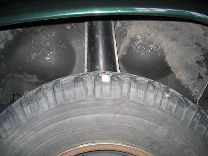

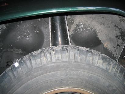

Ensuite, je ne sais pas comment tu "prends" le jeu. Est ce bien le jeu dans l'arbre de transmission c.à.d. déplacement angulaire entre l'axe du pinion d'attaque du pont et l'arbre de sortie de BT ? Où est-ce simplement le déplacement angulaire possible de l'arbre de transmission ? Dans ce dernier cas, tu prends en compte tout les jeu de la transmission avant.
Que constatez vous sur votre voiture préférée??
Si je met le frein à main et que je lève une roue avant, je note le jeu angulaire au niveau de la roue comme le montre les photos.

En tournant la roue levée comme sur la photo, l'angle de rotation est d'environ 30degré.. . Mais on est en bout de chaine. On cumule donc tout les jeux, pont, arbre, BT, et BV. Ca ne me semble pas anormal du tout.
