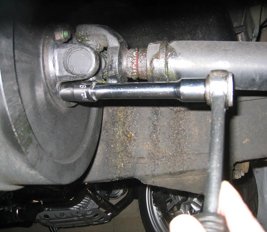

J'utilise cette douille alongée qui est assez efficace (2 jours de mécanique en continu au Montalium avec et pas un écrou de foiré)
Vendu là : http://www.paddockspares.com/pp/RANGE_R ... _tool.html

Tu confirmes donc que cette longue douille passe pour les ecrous d'arbre de transmission donc???
Car cela doit être beaucoup plus pratique que mes clefs plates de 14 fatiguées!
Merci de confirmer, cordialement.

C'est _*la*_ douille qui va bien pour les écrous/vis en 9/16 de pouce des arbres de transmission.
Elle est également en vente chez Difflock, plus cher.

Bah, il n'y a pas que celle là, il y a aussi :
