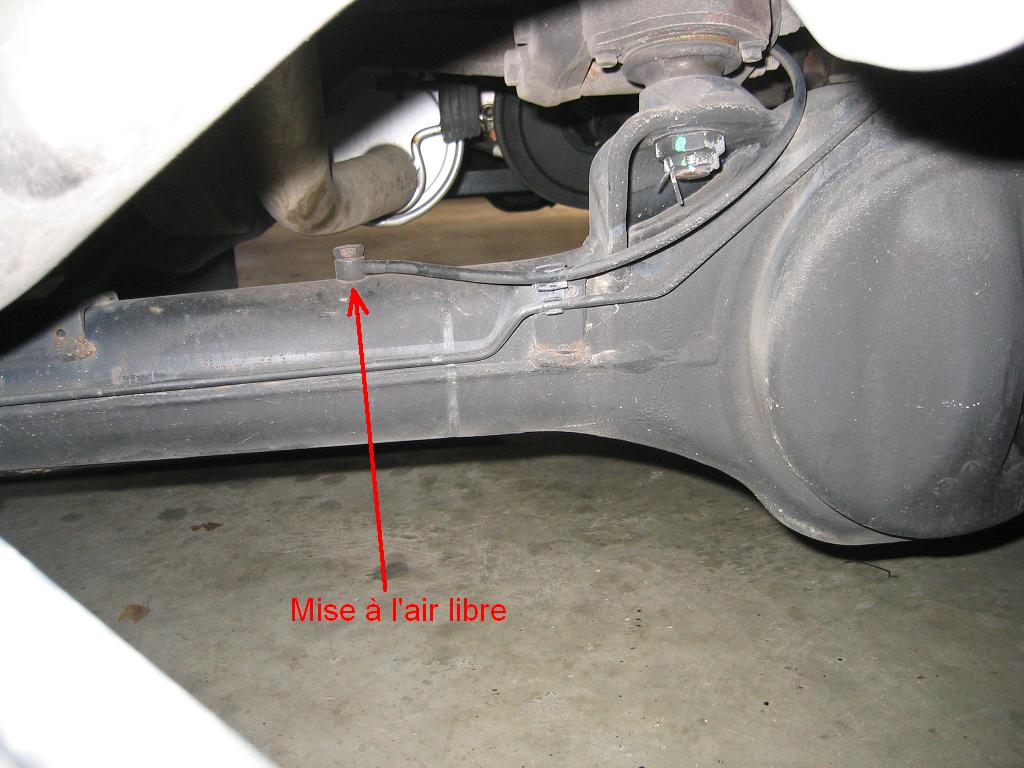

Mise à l'air du pont bouchée ???? J'avais exactement le même symptome sur mon 110.tbsland90 a écrit :effectivement je ne pensais que vous aviez autant de demande.
il s'agit d'une fuite sur le moyeu ar droit d'un land 90 de 87. je dirais un fond de verre depuis le derniere promenade. et depuis il est la patte arrière droite en l'air et comme ca c'est une goutte. j'en ai besoin pour faire un voyage par jour 3 km aller et 3 au retour. quitte à le resurelever en rentrant jusqu'a ce que j'intervienne.

Tu m'as devancé.....bisnouk a écrit : Mise à l'air du pont bouchée ???? J'avais exactement le même symptome sur mon 110.
Surveille le niveau de ton pont et les 3 à 4 km...pas de problèmes

Où je dois déboucher?

Juste une recherche avec la fonction : Recherche...tbsland90 a écrit :Où je dois déboucher?
http://www.landroverfaq.com/viewtopic.p ... a&start=20

Sur ton pont, entre le différentiel et le ressort, en partie haute, tu dois avoir une vis banjo avec un banjo relié à un tube. Tu ne peux pas le manquer, sauf si tu ne nettoies jamais le dessous de ton Def et que la boue le recouvre.tbsland90 a écrit :Où je dois déboucher?

bonjour à tous
et plus particulièrement à ceux qui m'ont bien tuyautés.
ok c'est ouvert sans probléme majeur
