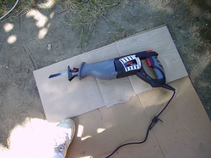

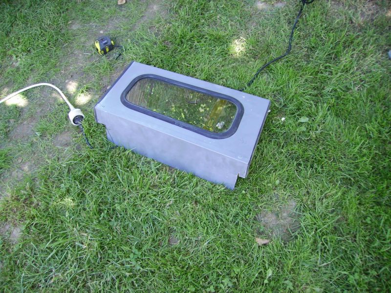

Je voulais faire mon 4x4 avec un hard top en dur un pick-up, donc j'ai decidè de le faire moi méme et fait appel a un ami (François) et je suis allè acheter une scie sabre
On commence par découper la porte arriére (pensez à enlever la roue c'est plus pratique :mrgreen:
Par la moitié
Par la moitié

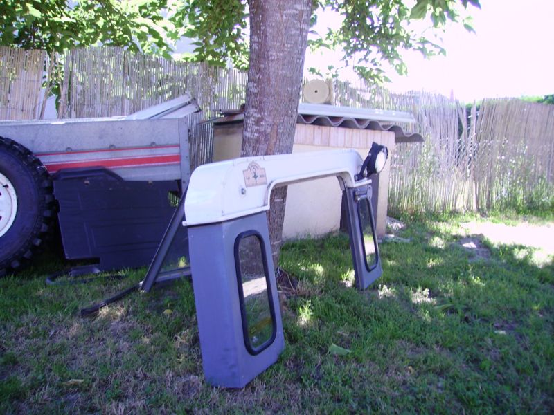

Ensuite on Découpe toute la partie arrière du bord des carreaux d'un cotè à l'autre. et on la met de cotè. :!:
Une fois cette étape faite on découpe maintenant le partie derriére les sieges toujours au bord des carreaux ce qui permet de garder le support des ceintures. 8)
Hé hop! c'est parti!

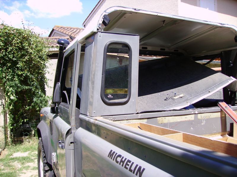

Voilà on a un pick-up ,mais quand il pleut ? On sépare en trois la partie qui étais de coté et on effectue une encoche dedans
Un petit bout
Un petit bout
Puis on viens fixer cettes partie sur le 4x4 il faut faire 2 trous sur la partie juste derriére les sieges
On fait pareil de l'autre cotè :mrgreen:

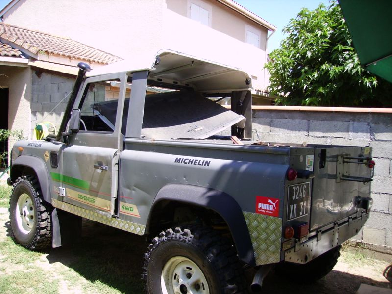

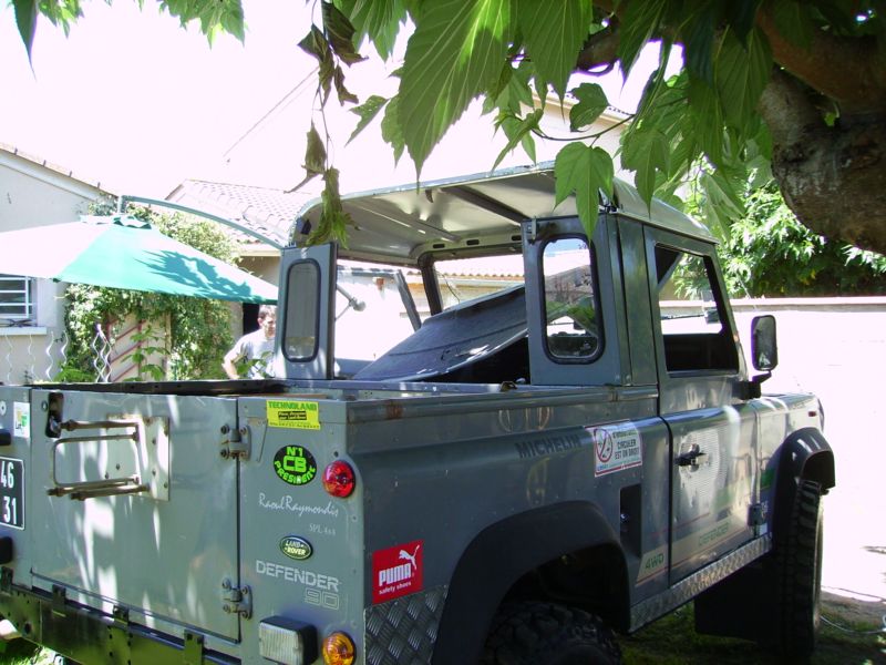

On remets la porte
Et enfin on adapte le bout de toit qui reste pour finir.

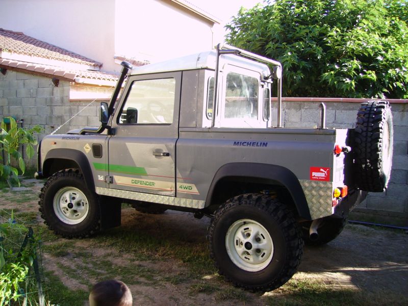

Si on a le temps on peut faire l'arceaux de securitè.
premiere partie
premiere partie
On prépare les coudes!

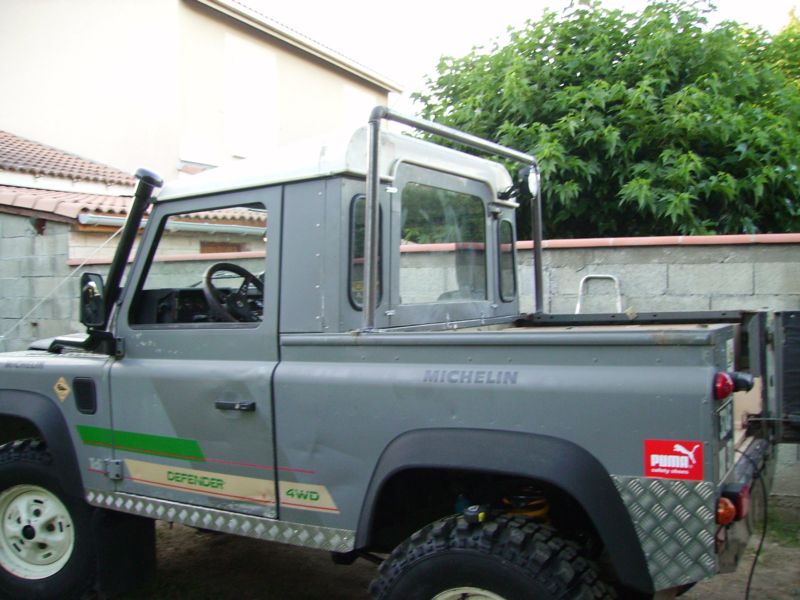

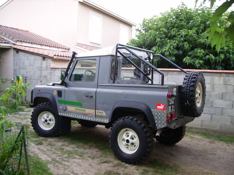

Et voilà un defender pick-up avec un arceaux pour pas trop chers! :D
A plus! :wink:

Salut tous le monde
J'ai rajouté un peu de tube pour le proteger un peu plus :mrgreen:

Félicitation pour la transformation en pick up c'est du beau travail, j'aime beaucoup.
Par contre j'apprécie moins la cage...
Klug
BOFH
Messages : 1758
Re: Hard top
Message non lu par Klug »
Tu dis ça parce qu'elle est moche ou parce qu'elle est totalement inutile ?
