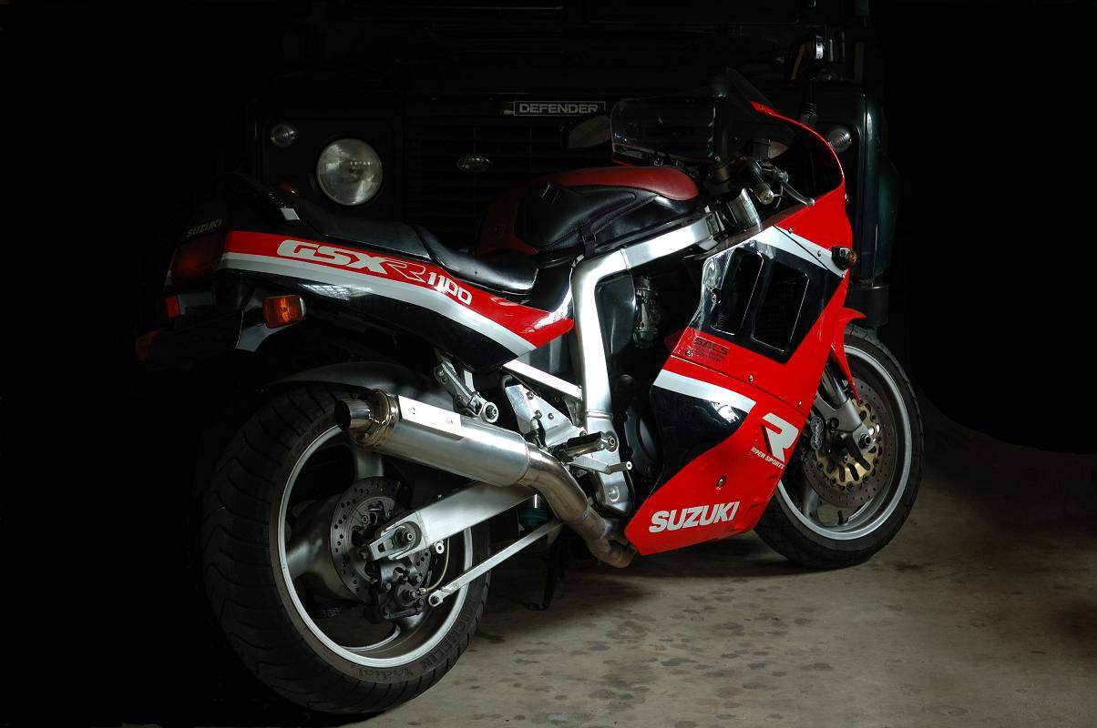

C'est marrant car mon expérience des vis inox avec de l'alu (cadre de moto) est bonne. Ma 1100 GSX-R a 18 ans et aucun problème.kebir31 a écrit :de toutes façons: éviter l'inox avec l'alu, surtout en visserie.
Par contre, dans l'échelle galvanique on remarque que l'alu et l'inox ne doivent vraiment pas faire bon ménage ! Je viens de le découvrir aujourd'hui.....

flotteurs d'hydravion: des propriétaires bien intentionnés remplacent les vis zinguées qui rouillent à la vitesse grand V (surtout à l'eau de mer) par de l'inox, et voient les flotteurs se décomposer (ça ça coute cher. très cher). C'est l'exemple le plus parlant pour illustrer le problème.
Mais je pense que sur une moto (allemande de surcroit ), les précautions sont sans doute prises dans le traitement des parties alu pour éviter le contact, ET la stagnation de flotte

Non, je parle de ma Suzuki.....pas de ma BMW.....kebir31 a écrit : Mais je pense que sur une moto (allemande de surcroit ),
Celle ci...avec mon Def en arrière plan
Re: Remplacement porte arrière 110 TD5 2000
un conseil: jette-la. tu me préviens je te débarrasserai
