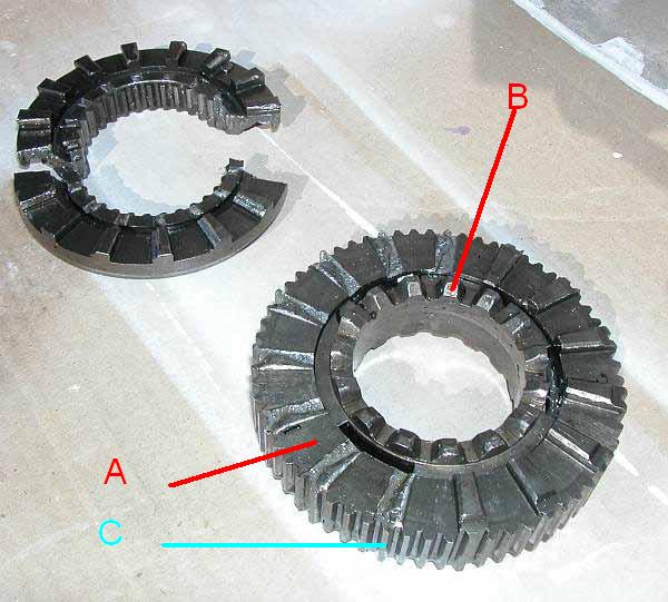

Je suis d'accord pour dire que lors d'un virage serré sur route, contrairement à un bloc classique, le Detroit va effectivement libérer un demi arbre et limiter les contraintes, mais jamais lors d'un fort croisement!
Bon, soit je n'ai pas compris le fonctionnement du Detroit Locker car quelque chose m'échappe, soit.....
Explique.
Ton truc ne peut fonctionner comme tu le dis que si les dents des crabots ont leur faces avec un angle différent. Si le couronne entraine dans le sens de la marche avant le plateau, il n'y a pas de possibilité de décrabotage. Si le plateau veut aller plus vite que la couronne, il y a possibilité de décrabotage. ce qui expliquerait que ce soit le demi arbre de la roue externe qui décrabote en virage
C'est cela ?
Mais comment ? Car tout semble symétrique :
Le fichier joint Detroit.JPG n’est plus disponible.
Il a fallu que je trouve cette photo de Detroit explosé pour avoir peut être un début de compréhension.
Question : la pièce en bas à droite, on note que les dents intérieurs sont décalés par rapport aux dents extérieurs. Les dents sont-ils sur la même et unique pièce, ou c'est deux pièces différentes ?

Je vais essayer de vous faire part de ma vision des choses sur le Detroit.
Son fonctionnement tout d'abord.
D'après ma doc, pas spécialement claire non plus :evil: , on recense cinq montages possibles produits par Tractech Inc (produit dénommé NoSpin). Leur principe fait appel à un plateau à cames commandant un moyeu à crabots, permettant le débrayage de l'un des demi-arbres.
Sur la photo que nous montre Philippe, on distingue nettement ce plateau ; c'est la plus grande pièce et les cames (on en dénombre 15) sont intactes. On voit bien leurs flancs arrondis facilitant leur glissement (came lifting), contrairement aux crabots (ou tout au moins ce qu'il en reste) qui sont taillés à l'équerre comme les créneaux d'un château fort...
Si mon texte ne suffit pas, je peux mettre une flèche sur la photo.
On remarque également des fentes (3) qui sont en fait des lumières dans lesquelles s'engagent trois pièces mâles de l'anneau d'entraînement (la pièce cassée en deux).
Le système se comporte comme un verrou autorisant un débattement angulaire très précis d'une pièce par rapport à l'autre. En fait, cette course est suffisante pour permettre à l'anneau d'entraînement (qui comporte aussi des cames) de s'élever le long des cames du plateau, désolidarisant ainsi les deux pièces.
Mais cette élévation ne se fait pas n'importe comment ; pour en cerner le fonctionnement, je vous propose la modélisation suivante :
imaginons un observateur situé sur la couronne de notre pont, supposé muni d'un différentiel classique, et qui, par conséquent, tourne avec elle.
En ligne droite, les deux demi-arbres lui semblent immobiles. En revanche, si le véhicule s'engage dans un virage, il va voir le demi-arbre du côté intérieur tourner légèrement dans un sens et le demi-arbre du côté extérieur tourner exactement de la même valeur, mais dans l'autre sens.
Mettons que le demi-arbre côté roue intérieure ait tourné de 3 degrés, l'autre a tourné aussi de 3 degrés. Pour notre observateur, un arbre a reculé de 3 degrés alors que l'autre a avancé de 3 degrés.
S'il n'y avait pas d'effet différentiel, nos demi-arbres seraient soumis à un couple de torsion directement proportionnel à leur adhérence. A la limite, on pourrait obtenir un beau vrillage, comme ceux que font les artisans qui réalisent ces beaux garde-corps en fer forgé... :mrgreen:
Imaginons que notre observateur soit sur le plateau à cames du Detroit. Supposons qu'un cliquet ou une butée interdise à l'arbre côté intérieur de reculer mais que rien n'interdise à l'autre arbre d'avancer à sa guise.
Supposons encore que notre arbre soit muni d'un plateau à cames qui s'appuie directement sur le plateau de notre Detroit. En avançant de quelques degrés, notre arbre va inexorablement se trouver repoussé vers l'extérieur par les cames au fur et à mesure qu'il va avancer.
En fait, le verrou/cliquet est constitué de l'ensemble lumières + pièces mâles et le plateau à cames est constitué des rampes de cames du plateau et de l'anneau d'entraînement.
Sous l'effet du couple moteur transmis par la couronne, le cliquet se positionne de lui même (en fait, il est en butée) de telle sorte que tout mouvement de recul soit impossible ; en revanche, la course angulaire autorisée par les lumières est suffisante pour permettre à l'arbre qui veut avancer de le faire, permettant ainsi au plateau à cames de s'élever suffisamment pour débrayer les crabots, libérant toujours le même arbre, le seul qui puisse avancer, c'est à dire celui entraînant la roue extérieure au virage.
A partir du moment où il y a un mouvement relatif d'un arbre par rapport à un autre, le Detroit décrabote la roue qui "avance". A la condition, et elle est de taille, que le couple moteur qui passe à cet instant par les crabots ne contrarie pas ce mouvement.
Dit autrement, je ne suis pas du tout persuadé qu'en pleine accélération sur des rapports assez courts, genre 2 ou 3ème longue (giratoire négocié "virilement" en particulier) le décrabotage puisse se faire suffisamment vite. S'il ne se fait pas, des forces captives importantes prennent le relais (à partir de ce moment, on a un mécanisme qui se comporte quasiment comme un dif à blocage commandé) et le montage est complètement bloqué en raison de l'effort intense qui passe par les crabots. En fait, c'est exactement le même problème qu'un dif central qui ne se décrabote pas parce qu'un trop fort couple règne dans son anneau de crabotage.
Les contraintes sont évidemment très importantes, d'où les bruits bizarres émis par le Detroit quand les crabots finissent par se déverrouiller.
Je suis également très dubitatif sur la progressivité et la sensibilité du système : en effet, probablement afin d'éviter des décrabotages intempestifs, les cames me paraissent très raides. Donc le décrabotage n'intervient que sous un couple significatif (je parle du couple qui transformerait nos demi-arbres en pièces de garde-corps, bien sûr) ce qui peut poser problème en cas d'adhérence très faible, sans parler de la fatigue des arbres.
Ensuite, il y le pas (distance séparant deux crabots voisins) des crabots eux mêmes ; il ne faut pas perdre de vue que sur route, les satellites et les planétaires d'un différentiel classique sont animés de mouvements très lents et surtout très faibles. Pour situer les idées, en parcourant un virage d'un rayon en plan de 150 mètres, ce qui est très serré en tracé routier (sur autoroute, les rayons sont largement supérieurs à 1 000 mètres) chaque demi-arbre va parcourir un tout petit degré en moins (et son compère un petit degré en plus) par mètre que parcourt le 4x4 dans le virage.
Valeur à comparer au pas d'implantation des crabots.
Et sur des routes correctement tracées où les entrées en virage se font au moyen de clothoïdes (nom de la courbe mathématique qui permet le passage en douceur d'un alignement droit, assimilable à un cercle de rayon infini, à un cercle de rayon fini) ce qui, au final, permet au conducteur de braquer régulièrement et progressivement lors de l'inscription en courbe, les mouvements du différentiel sont encore plus faibles.
Sur des routes de ce type, je pense que ce genre de système pose de sérieux problèmes de stabilité en courbe, sans parler du fait qu'on débraye purement et simplement une roue en plein virage, ce qui conduit à perdre l'une des propriétés les plus remarquables d'un dif classique : la répartition constante et identique du couple moteur sur chaque roue.
Un 4x4 qui crapahute se fout éperdument de tout ça ; en revanche, pour un usage mixte, ça se discute.

Normand 1400 a écrit : Sur la photo que nous montre Philippe, on distingue nettement ce plateau ; c'est la plus grande pièce et les cames (on en dénombre 15) sont intactes. On voit bien leurs flancs arrondis facilitant leur glissement (came lifting), contrairement aux crabots (ou tout au moins ce qu'il en reste) qui sont taillés à l'équerre comme les créneaux d'un château fort...
Question :
Est ce que A est solidaire en rotation de B. Est-ce que A et B sont une seule et même pièce ?
Je ne vois pas ce qui peut aller dans ces lumières.
Et si la couronne entraînait par l'intermédiaire des dents "C", que A et B sont libres en rotation l'un par rapport à l'autre et que les lumières servent à l'alimentation en huile de la surface de contact entre A et B ?
