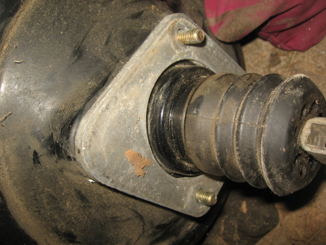

4) Soufflet de l’axe de commande et fixation du mastervac, 2 écrous pour le disco.
5) Soufflet de l’axe de commande pour le def. Les systèmes de fixation à la pédale ont l’air identique sur les deux modèles.
6) Système de fixation du mastervac sur le pédalier du Def, 4 écrous.

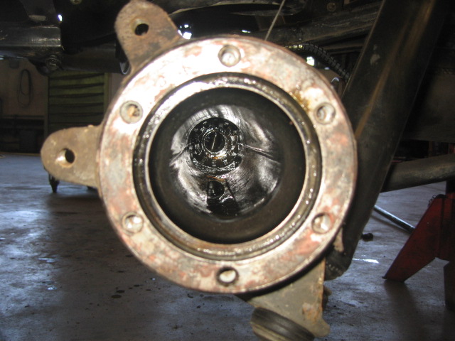

10) Intérieur vide du pont de Disco aucun intérêt ici. L’intérêt de cette photo ce sont les deux oreilles à gauche servant à la fixation de l’étrier.
