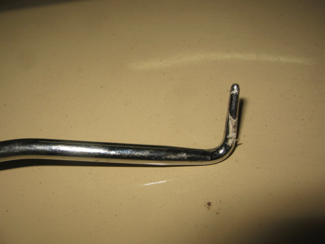

Salut, il ne faut de pas de joint d'étanchéité. Par contre c'est un montage dit à "l'américaine" .Tu monte le joint sur le bâtis par l'extérieur. Le parebrise aussi. Sans les 4 joncs que tu places en dernier, ils viennent faire l'étanchéité et le vérouillage après avoir mis le pare-brise. Par contre pour monter le pare-brise tu beurre de graisse de savon à pneu avant. Il ne se monte pas a la ficelle mais avec un "os" genre de tournevis rond au bout. Avec tu enclenche le pare-brise petit à petit. Une fois le pare-brise en place tu verrouilles avec les joncs, prévois une bonne heure de travail.
1) Pate que tu peux trouver chez les vendeurs ou monteurs de pneu. Il ne faut rien d'autre pour monter un pare-brise de range classic. 2) Un genre d'os, celui la est courbe. 3) Autre os, mais plus pour la mise en place des joncs. 4) Principe. Ces deux dernières photos sont déjà sur la faq je crois. Prévois un Finlandais pour te filer un coup de main, ca dois pas être trop dure à trouver dans ton coin et c'est bien adapté.

C'est un peu la merde a faire sur un classic, a savoir qu'il faut d'abord enfiler le haut du parebrise, puis le bas!
Graisser copieusement, et beaucoup de patience...
Si t'as un finlandais expérimenté sous la main, ne t'en prive pas!

Pûûûûteborgne!!! Quelle merde à faire!
J'ai graissé à la graisse au silicone (pour les joints caoutchouc qui n'aiment pas vraiment la vaseline) n'ayant pas de savon truc-chose et vu que c'est dimanche et que j'avais pas envie d'attendre la semaine prochaine, ca marche très bien aussi et ca protège le caoutchouc, mais l'installation , ouh-la!
En plus je m'y suis collé sans voir ton message Feub, donc j'ai enquillé le bas d'abord
et là... je les ai tous maudit la reine, les princes, et même l'archeveque de Canterburry.
J'ai repoussé la lèvre par l'intérieur car faire levier sur le parbrise lui-même a eu pour résultat de faire sauter quelques tout petits éclats de verre alors pas insisté, mais heureusement que j'avais copieusement graissé avant, j'y ai laissé une spatule de cuisine en bois, morte pour la bonne cause!
Pour les joncs, ca va facile si c'est bien graissé.
