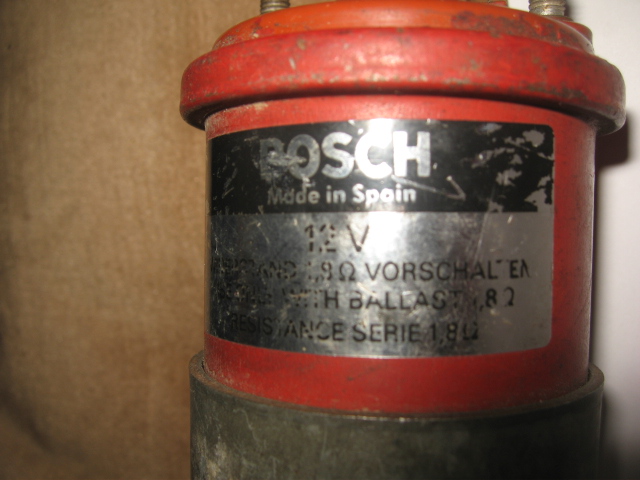

Salut, une des premières améliorations des allumages, était de placer une résistance additionnelle ou "Ballast" en série dans l'alimentation de la bobine. La valeur ohmique de cette résistance augmentait avec la température, ce qui protégeait la bobine d'une surchauffe car la résistance primaire de la bobine est très petite. Par contre à froid le courant dans la bobine était plus important, cela améliorait l'allumage d'une part, mais aussi cela protégeait la bobine moteur arrêté avec le contact. Peut-être que landlover peut récupérer une résistance ballast d'un vieux range V8 ou d'un vieux land 110 V8 afin de la placer dans son montage pour voir si les problèmes de chauffe bobine sont atténués.
Une autre piste placer un fil de masse entre l'allumeur et une des vis de pompe à eau. Il y a peut-être un problème de commutation des transistors du module d'allumage RPI si la masse est incorrecte à ce niveau là. D'ou une décharge incomplète de la bobine. J'ai déjà eu le cas sur un 3,9 EFI d'un pote avec l'allumage d'origine.
Les petites mesures effectuées sur une ancienne bobine Bosch ou il est spécifié dessus qu'il faut l'utiliser avec une résistance série de 1,8 Ohms c'était la bobine de secoure du temps ou je roulais en V8.
1) 2) Mesures:
Entre le plot repéré 1 ou (-) ou la borne qui sera commutée à la masse soit par les vis platinées soit par le module électronique et la sortie du secondaire au centre qui va au centre du distributeur = 12299 Ohms. C'est en fait la valeur de la résistance de la bobine du secondaire.
Entre le plot repéré 15 ou (+) ou la borne d'alimentation +12V après contact et la sortie centrale = 12300 Ohms. C'est en fait la résistance de la bobine primaire plus celle du secondaire en série. Mesure qui nécessite un Ohmmètre de précision.
Entre la borne (+) et (-) = 1,47 Ohms
C'est la résistance de la bobine du primaire, elle est très faible.
Il n'y a aucun lien entre le corps métallique de la bobine et l'une des trois connexions de la bobine, c'est isolé. Le seul intérêt de relier le corps de la bobine à la carrosserie est d'éviter les rayonnements parasite dut a la commutation des bobines, au secondaire on atteindra facilement 8000 à 20000 volts environ. Il faut au minimum 1000V pour créer un arc électrique dans l'air entre un espace de 1mm. Donc il y a du rab, mais en montant dans les tours ce rab n'est pas de trop car il y a une diminution du temps de charge de la bobine. D'ou les ratés d'allumage à haut régime. Une petite question landlover, à très haut régime, genre 5 à 6000tr que dit ton moteur?

LØLØ a écrit : une résistance additionnelle ou "Ballast" en série dans l'alimentation de la bobine

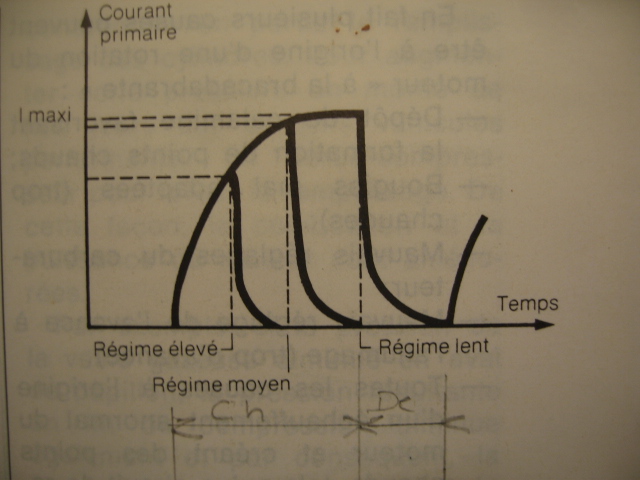

Bon, enfin bref, pour essayer d’être un peu plus clair, un autre petit graphe représentant la courbe de la pression dans la chambre de combustion d’un 4 temps en cas de bon et de mauvais choix du point d’allumage.
1) COURBES "A L'ARRACHE" DE PRESSION POUR DIFFERENTS REGLAGES D'AVANCE A L'ALLUMAGE.
Courbe rouge: Point d’allumage (Za) à l’instant voulu. On dira que: " l’avance est correctement réglée " ou " bien calée " c’est a ce point précis, qu’il y a le meilleur rendement. Sur le graphe on est loin des 6° évoqués précédemment, car on est en régime élevé et non pas a 750 tr/mm. De façon presque logique, plus le moteur tourne vite plus la vitesse du piston augmente, donc il faut tenir compte de la vitesse du piston car le " front de flamme a une vitesse a peu près constante
1) La capsule à dépression + un ou deux petits tuyaux.
2) L’avance centrifuge du plateau support du rupteur, déplacé par deux masselottes et de deux petits ressorts tarés différemment qui permettent d’avoir une pente de compensation différente suivant le régime moteur. Une petite remarque a ce sujet, sur les allumeurs des V8, il faut faire attention à ces deux petits ressorts, car lorsqu’on enlève le doigt d’allumeur, on arrive à en faire sauté un, voir les deux, cela se traduit par un ratatouillage à certain régime avec un bon ralenti cependant car elles/ils n'interviennent pas à ce moment là. C’est arrivé a un pote récemment sur un 3,9 efi de 91. C’est peu galère à remettre, bucheron et parkinsonien s’abstenir.
Sur le graphe, on doit se situer vers les 4000 tr/mn. Pour un système électronique, cette correction d’avance est programmé puisqu’on sait qu’a tel régime, que l’on connait grâce au capteur de position sur le vilo, il faut telle correction d’avance et l’on va chercher la valeur de correction dans une table. L’avantage du système électronique, c’est que l’on peut tenir compte d’un tas de paramètres, comme température moteur, pression d’admission, température de l’air d’admission, position du papillon de gaz, tension batterie, du carburant…on va parler de cartographie électronique d’optimisation d’angle d’allumage ou d’allumage multipoints. (Non bisnouk, reste
Courbe verte: Point d’allumage (Zb) prématuré. On dira qu’il y a trop d’avance à l’allumage. Pas bon pour les bougies, cliquetis engendrés par des surpressions, mauvais rendement a bas régime, pollution, impression de coincement au premier coup de clef. Cependant un peu d'avance est apprécié en compétition car ils sont toujours a fond de régime. Sur la traction d'un pote, il à une molette au tableau de bord, qui lui permet de corriger l'avance en roulant.
Courbe bleu: Point d’allumage (Zc) tardif on parle généralemment de retard à l’allumage: Faible puissance consommation élevée, comme dit pater échappement rouge, la combustion se finissant dehors, pétarades a la décélération, je le maintien quoi qu'ils s'en disent à l'ESCACADE
