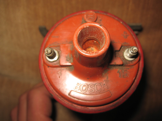

Les petites mesures effectuées sur une ancienne bobine Bosch ou il est spécifié dessus qu'il faut l'utiliser avec une résistance série de 1,8 Ohms c'était la bobine de secoure du temps ou je roulais en V8.
1)
2) Mesures:
Entre le plot repéré 1 ou (-) ou la borne qui sera commutée à la masse soit par les vis platinées soit par le module électronique et la sortie du secondaire au centre qui va au centre du distributeur = 12299 Ohms. C'est en fait la valeur de la résistance de la bobine du secondaire.
Entre le plot repéré 15 ou (+) ou la borne d'alimentation +12V après contact et la sortie centrale = 12300 Ohms. C'est en fait la résistance de la bobine primaire plus celle du secondaire en série. Mesure qui nécessite un Ohmmètre de précision.
Entre la borne (+) et (-) = 1,47 Ohms :? C'est la résistance de la bobine du primaire, elle est très faible.
Il n'y a aucun lien entre le corps métallique de la bobine et l'une des trois connexions de la bobine, c'est isolé. Le seul intérêt de relier le corps de la bobine à la carrosserie est d'éviter les rayonnements parasite dut a la commutation des bobines, au secondaire on atteindra facilement 8000 à 20000 volts environ. Il faut au minimum 1000V pour créer un arc électrique dans l'air entre un espace de 1mm. Donc il y a du rab, mais en montant dans les tours ce rab n'est pas de trop car il y a une diminution du temps de charge de la bobine. D'ou les ratés d'allumage à haut régime.

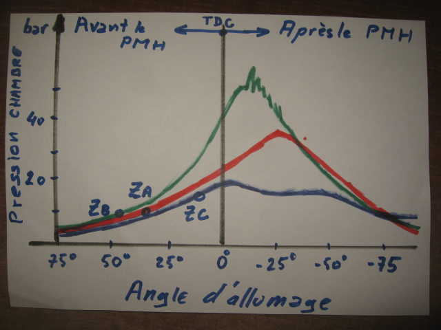

Bon, enfin bref, pour essayer d’être un peu plus clair, un autre petit graphe représentant la courbe de la pression dans la chambre de combustion d’un 4 temps en cas de bon et de mauvais choix du point d’allumage.
1) COURBES "A L'ARRACHE" DE PRESSION POUR DIFFERENTS REGLAGES D'AVANCE A L'ALLUMAGE.
Courbe rouge: Point d’allumage (Za) à l’instant voulu. On dira que: " l’avance est correctement réglée " ou " bien calée " c’est a ce point précis, qu’il y a le meilleur rendement. Sur le graphe on est loin des 6° évoqués précédemment, car on est en régime élevé et non pas a 750 tr/mm. De façon presque logique, plus le moteur tourne vite plus la vitesse du piston augmente, donc il faut tenir compte de la vitesse du piston car le " front de flamme a une vitesse a peu près constante :sm15: " ou le temps de mise à feu est grosso modo le même. En gros si le train va à 2km/h ou à 100km/h, il va bien falloir calculer son coup dans les deux cas pour que la dynamite saute pile poile sous la loco, sachant qu’il n’y a qu’une longueur de mèche. En résumé plus train va vite, plus il faut avancer le moment de l'allumage de la mèche. C'est équivalent au moment où l'étincelle sur la bougie provoque le "départ du front de flamme" . Dans un allumeur traditionnel, il y a deux compensations de l’avance :
1) La capsule à dépression + un ou deux petits tuyaux.
2) L’avance centrifuge du plateau support du rupteur, déplacé par deux masselottes et de deux petits ressorts tarés différemment qui permettent d’avoir une pente de compensation différente suivant le régime moteur. Une petite remarque a ce sujet, sur les allumeurs des V8, il faut faire attention à ces deux petits ressorts, car lorsqu’on enlève le doigt d’allumeur, on arrive à en faire sauté un, voir les deux, cela se traduit par un ratatouillage à certain régime avec un bon ralenti cependant car elles/ils n'interviennent pas à ce moment là. C’est arrivé a un pote récemment sur un 3,9 efi de 91. C’est peu galère à remettre, bucheron et parkinsonien s’abstenir.
Sur le graphe, on doit se situer vers les 4000 tr/mn. Pour un système électronique, cette correction d’avance est programmé puisqu’on sait qu’a tel régime, que l’on connait grâce au capteur de position sur le vilo, il faut telle correction d’avance et l’on va chercher la valeur de correction dans une table. L’avantage du système électronique, c’est que l’on peut tenir compte d’un tas de paramètres, comme température moteur, pression d’admission, température de l’air d’admission, position du papillon de gaz, tension batterie, du carburant…on va parler de cartographie électronique d’optimisation d’angle d’allumage ou d’allumage multipoints. (Non bisnouk, reste :sm3: ! on a encore besoin de toi ici, la preuve en est avec tout ca!) Par opposition à l’allumage classique qui ne tien compte que de la force centrifuge et de la dépression. M'enfin lui on en a vite fait le tour, alors que l'autre :? bisnouk reviens...
Courbe verte: Point d’allumage (Zb) prématuré. On dira qu’il y a trop d’avance à l’allumage. Pas bon pour les bougies, cliquetis engendrés par des surpressions, mauvais rendement a bas régime, pollution, impression de coincement au premier coup de clef. Cependant un peu d'avance est apprécié en compétition car ils sont toujours a fond de régime. Sur la traction d'un pote, il à une molette au tableau de bord, qui lui permet de corriger l'avance en roulant.
Courbe bleu: Point d’allumage (Zc) tardif on parle généralemment de retard à l’allumage: Faible puissance consommation élevée, comme dit pater échappement rouge, la combustion se finissant dehors, pétarades a la décélération, je le maintien quoi qu'ils s'en disent à l'ESCACADE :twisted: :mrgreen:.

The Pater a écrit : As-tu essayé le 98 pour voir ? Bien sûr ce n'est pas juste en sortant de la station service que tu verras une différence.
Bien vu. Ou +1 :wink: . Le 98 ayant un front de flamme plus rapide que le 95. Ce n’est pas forcement une économie de rouler au 95 avec un réglage au 98 cela a un moins bon rendement, a cause de la supression, d'ou le cliquetis …
Pour être franc, je ne comprends pas ton histoire du 98 qui a un front de flamme plus rapide que le 95.
Imaginons que le 98 ait un front de flamme se déplaçant plus vite....il aurait alors une tendance supérieur au cliquetis.
Pour moi, le 95 et le 98 provoquent le même déplacement du front de flamme. Seulement, le 98 a moins tendance à l'auto inflammation en masse. De ce fait, la pression et température pourra être, devant le front de flamme, supérieures avec le 98 qu'avec le 95 et cela sans inflammation en masse et donc sans cliquetis.

il y a tellement de paramètre qui permet ou pas le cliquetis qu'il n'y a aucune vérité absolue, sur ma triumph l'ancien proprio roulait au 98, sans cliquetis, moi après avoir repris les réglages suite à une révision, le seul carburant ou j'arrive à ne plus avoir de cliquetis est le 95...
pourtant, même avance, même type de bougie, même réglage aux culbuteurs (0.60 à froid, comme lui, comme la doc)
va savoir.......... 8)
