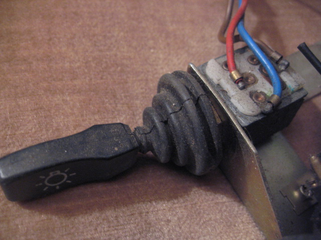

Bonsoir philippeu, bienvenue à toi sur la faq. Je pense que la brute
a raison. C'est une panne classique sur les def . Le petit commodo qui te permet d'allumer les veilleuses, puis les codes ou les phares suivant la position du commodo des clignotants, doit être HS. En effet, il a une fâcheuse tendance à fondre, surtout lorsque "les gens de la rue" comme dirait pater, ajoutent des phares additionnels ou mettent des ampoules 100W.
1) Ce serait lui en cause. Le fil marron, c'est l'arrivé +12V. Le rouge, les veilleuses. Le bleu code/phare. 2) Position arrêt. Le plot en cuivre de droite, c'est lui qui en chauffant a tendance à s'incruster dans le plastique blanc, du coup il n'y a plus contact. Ce n'est pas parce qu’il se manœuvre facilement qu'il est bon. 3)Position code/phare. Le plot du milieu étant la position veilleuse. Vérifie déjà ce point là, ainsi que tous les fils arrivent bien au commodo, code/phare, clignotant.
Pour y accéder dans les règles de l'art: Il faut enlever le volant pour épargner les plastiques d'habillage. Enlever les 6 ou 7 vis par en dessous. Attention les 4 vis aux 4 coins ont un filetage laiton rapporté dans le plastique, il ne faut pas trop les serrer sinon ils finissent par tourner à l'intérieur du couvercle supérieur et c'est très chiant. Bien viser aussi avec les deux petites oreilles de rappel du clignotant qui sont sur le volant et qui doivent rentrer dans une bague bleu qui est autour de la colonne.
Essais de le restaurer, mais je ni crois pas trop.
Comme premier contrôle, tu peux essayer de faire contact avec un fil volant entre le fil marron et rouge, vois si les codes et les phares fonctionnent. Si oui changes le bouton, ou dépanne toi en provisoir avec un domino. Sinon on cherchera du côté des relais.

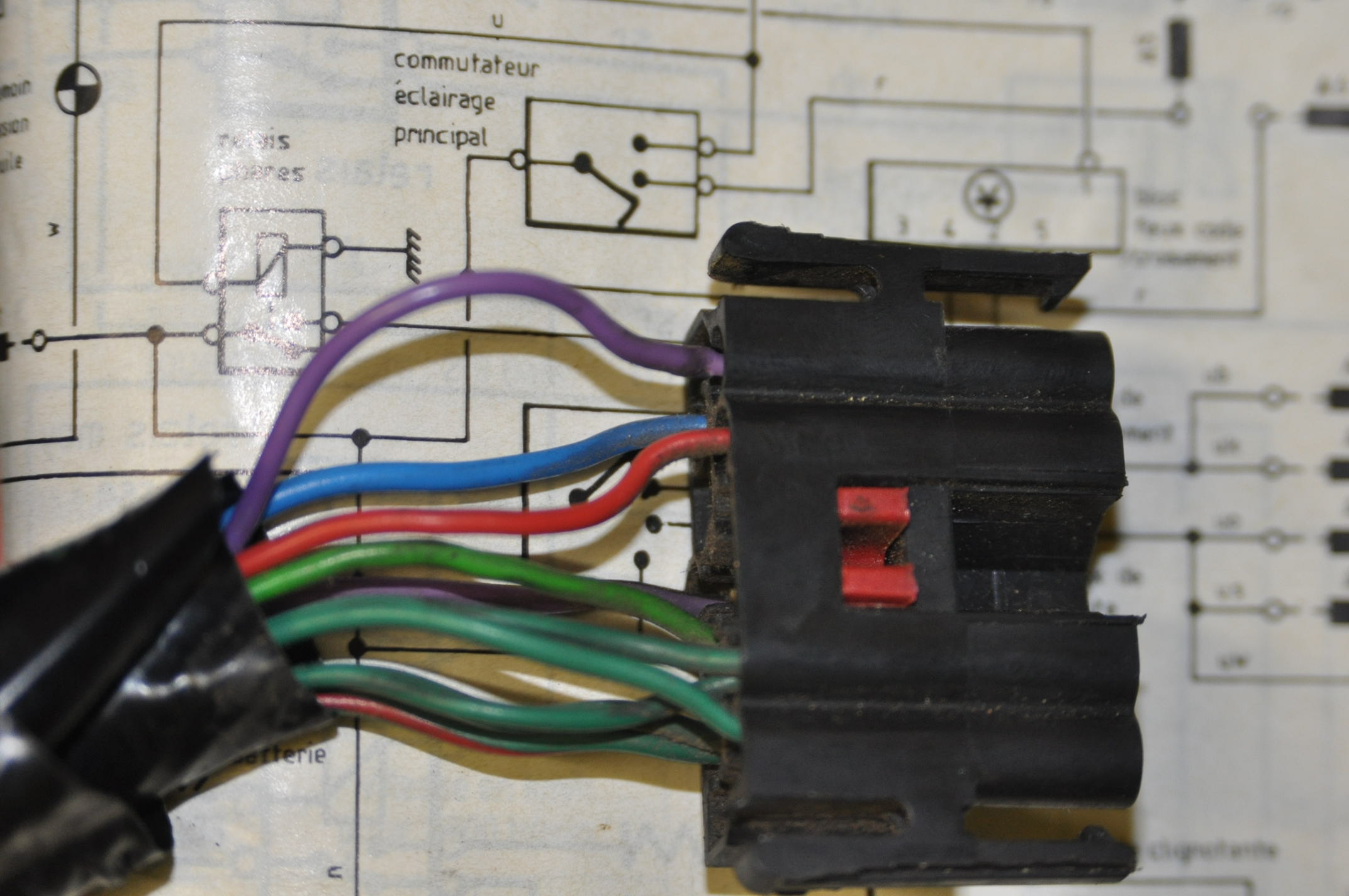

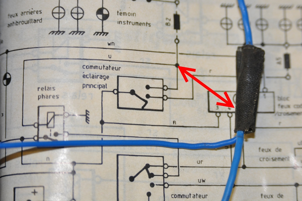

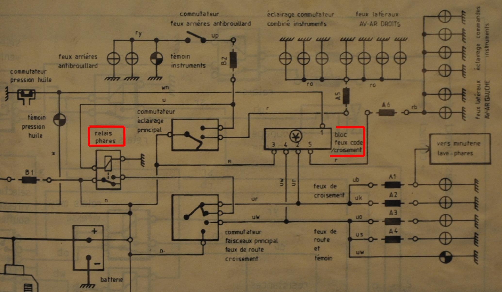

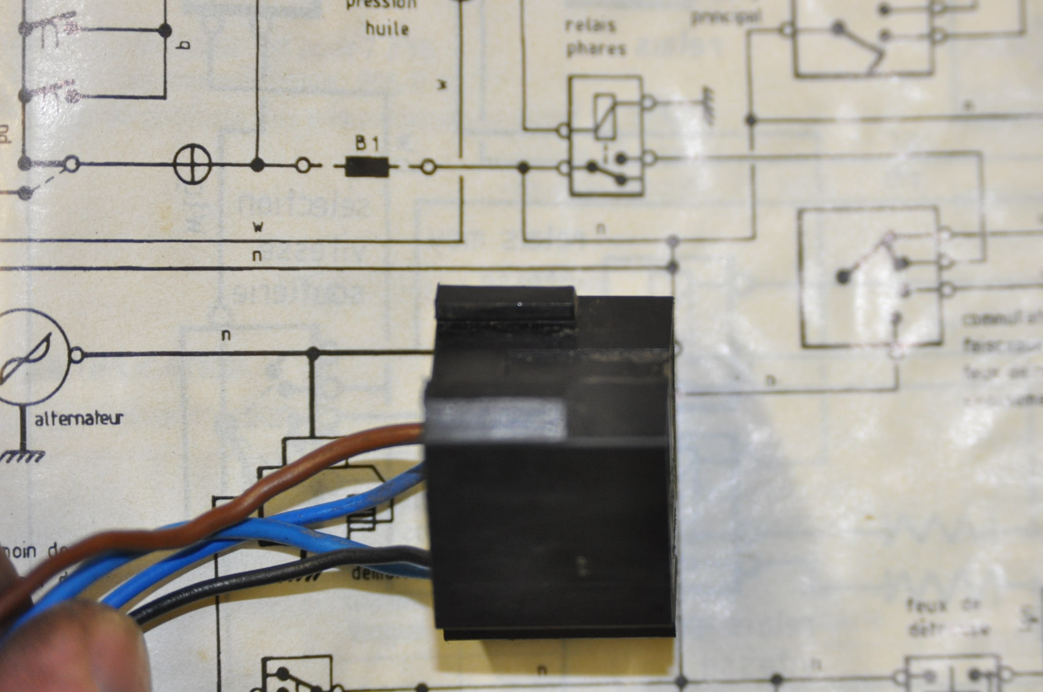

1) Un schéma, pas vraiment terrible. 2) Connecteur du faisceaux principal feux de route croisement. Cela permet de retrouver les couleurs des fils non marquées sur le schéma: ur= bleu liseré rouge, pour les feux de croisement.
uw= bleu lisré blanc, pour les feux de route.
n= marron, pour +12V direct batterie
Bleu couleur non repéré sur le schéma. c'est ce fil que j'ai suivi pour trouver le support du relais, il fait environ 1,2m donc a mon avis avec les détours et contours le support doit se situer pas trop loin des pieds du chauffeur coté gauche dans l'aile.
3)Support du relais phares: Il y a une fixation possible du boitier sur une griffe plate. généralement placé en barrette avec 3 ou 5 autre relais.
On retrouve les couleurs du schéma:
u = bleu. ( Il y a deux fils bleu)
b = noir, non repérer, mais qui chez land rover représente toujours une masse.
n= marron Vu la forme du support c'est un relais standard, de couleur: jaune ou verte ou métallique. Pour faire un teste tu l'inverse avec un autre qui a le même aspect. Pour son repérage, tu peux te fier à la couleur des fils.

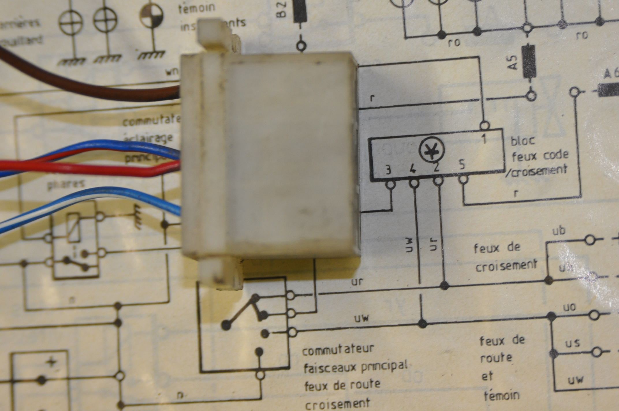

4) Bloc feux code/croisement: Je ne sais pas trop a quoi sert ce truc, est ce que c'est un bip bip si on oubli ses feux? Genre, il est mis a la masse par le témoin de pression d'huile.
pas bête. Mais je ne pense pas qu'il est une influence. Bisnouk t'es où? Tu confirme? Mais l'idée me traverse l'esprit pour le def, c'est ma grande spécialité l'oubli des feux. 5) La cela serait vraiment vicieux comme panne. Il y a sur le circuit de commande du relais de phares une épissure à environ 30 cm du boitier fusibles, elle est dans le faisceau, galère chercher quand tout est en place. Mais si elle est défectueuse le relais phares n'est pas alimenté
7) On peut simuler le commodo code/phare avec un bout de fil pour le mettre hors de cause. Car lorsque tu dis le courant arrive et repart? Car effectivement, il y a un courant qui arrive, c'est le gros fil marron +12V mais si c'est du fil tout bleu provenant du relais alors cela veut dire qu'il le relais serait bon ? Donc fais les essais suivants: Débranche juste ce connecteur, mets le contact, allume les veilleuses et place toi sur la position code/phare.
Puis avec un bout de fil fais:
Liaison 1 : Les codes doivent s'allumer ( feux de croisement sur le schéma).
Liaison 2: Les phares doivent s'allumer (feux de route).
Liaison 3: Appel de phares, ça normalement ça marche.
Pour la culture générale des faqueux curieux de tout ce qui concerne les lands, et la lecture des schémas en particulier
Les flèches noires indiquent les liaisons matérialisées par un point sur le schéma, là ce n'est pas une épissure, mais le sertissage des deux fils ensemble dans dans la cosse du connecteur. Le gros fil pour la puissance, le petit fil information pour le bip bip. Les 2 autres flèches, permettent de faire le lien entre les fils du schéma et la réalité.
Tiens nous au courant dodolph06

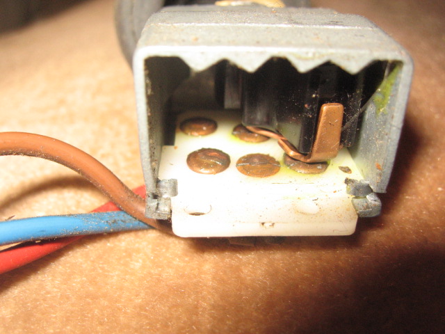

Hello,
J'ai réussis a réparer mes feux,j'ai voulus réparer mon klaxon, car j'ai casser le fil lors d'une autre opération.
Bon en résumer :
J'ai récupérer mes feux et le klaxon
par-contre j'ai perdu mes clignotants ( j'ai du mal replacer le rond de cuivre qui fait contact )
redémontages du commodo demain matin.
