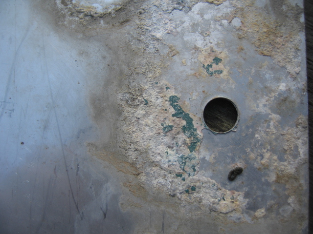

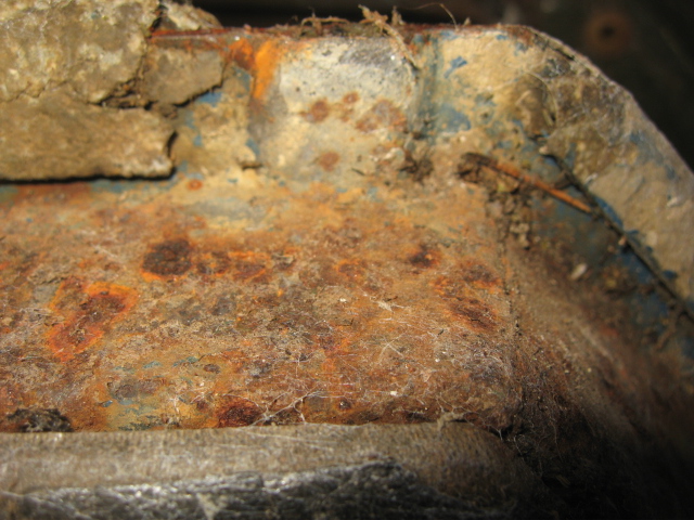

Je sais, la perforation est due au phénomène d'électrolyse, au contact alu-acier. c'est vrai pour la porte.
Dans le cas des bas d'aile, c'est la m....e accumulée derrière qui reste humide, et sert donc de conducteur entre la caisse acier et l'aile alu.
C'est une vraie plaie car très peu accessible, même au laveur HP. :sm2:

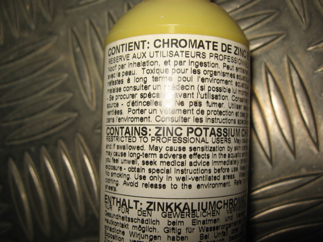

il faut essayer le zinchromate qui se vend ds des magasins de shipchandlers.a appliquer apres avoir brosse le metal a nu . tu pourras utiliser la fibre de verre pour reboucher ton trou ensuiteou alors riveter une plaque d'alu sur le trou (ca se fait sur les carlingues , pourquoi pas sur un Land si c'est fait discretement.??. c'est aussi utilise en aviation aussi a cause des pbs de corrosion de l'alu sur les carlingues .c'est tres tres efficace . autre chose:met des tresses de masse entre tes pieces et le chassis cans la mesure du possible.et evites l'inox car le couple nickel alu est effectivement un bon systeme pour produire un couple dielectrique.j'ai change la porte AR de mon def de 2000 la ou ca peche c'est l'armature acier au lieu qu'elle soit en alu . c'est un peu dommage.

Le problème d'oxydation de l'aluminium, encore un vaste sujet. J'ai du changer la benne sur le 110 car le plancher était rongé de façon incroyable. Il y avait une espèce de cire blanche, mise là peut-être par un prédécesseur? ou développée par réaction chimique? J'avais laissé la benne dehors, lorsque je l'ai déplacé pour la jeter, en dessous il y avait une flaque de bave cela ressemblait à du gel translucide genre produit pour le décapage du bois?
1) Plaque inox, partie en contact avec la portier arrière. C'était un renfort pour un porte roue. L'alu derrière était perforé.
2) Illustration des dégâts lié a l'électrolyse entre aluminium et acier. C'est un bas de porte de arrière de 86.
3) Une solution utilisé par les militaires sur les assemblages Alu/inox ou autre pour éviter les phénomènes d'électrolyse.
le Mastinox. Cela est hors de prix et extrêmement toxique.

LØLØ a écrit : 3) Une solution utilisé par les militaires sur les assemblages Alu/inox ou autre pour éviter les phénomènes d'électrolyse.
Les civils aussi. C'est un produits très connu dans l'aéronautique.
Mais il me semble qu'il est remplacé depuis moins de 1 an par le Ca1010 Mastinox qui est sans chrome. Il n'est plus toxique.
le Mastinox est à utiliser comme mastique entre les deux surfaces. Ce n'est pas un revêtement.
