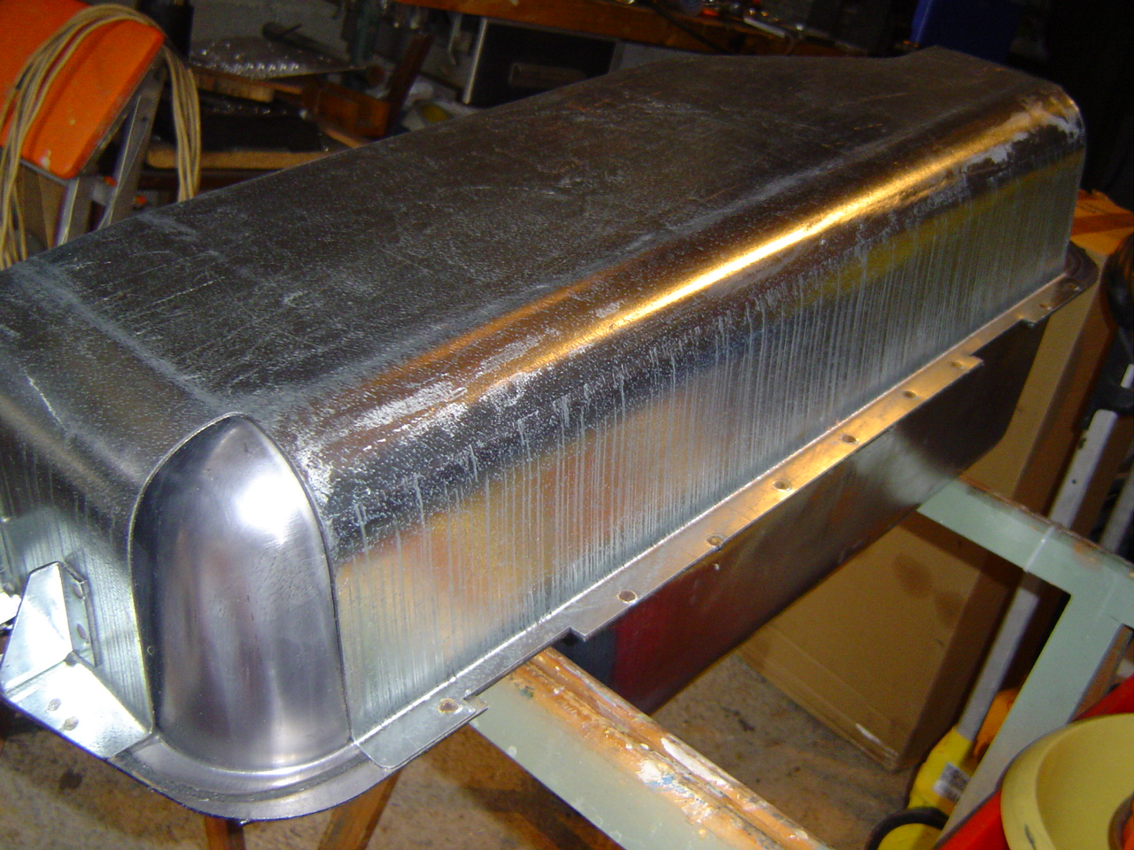

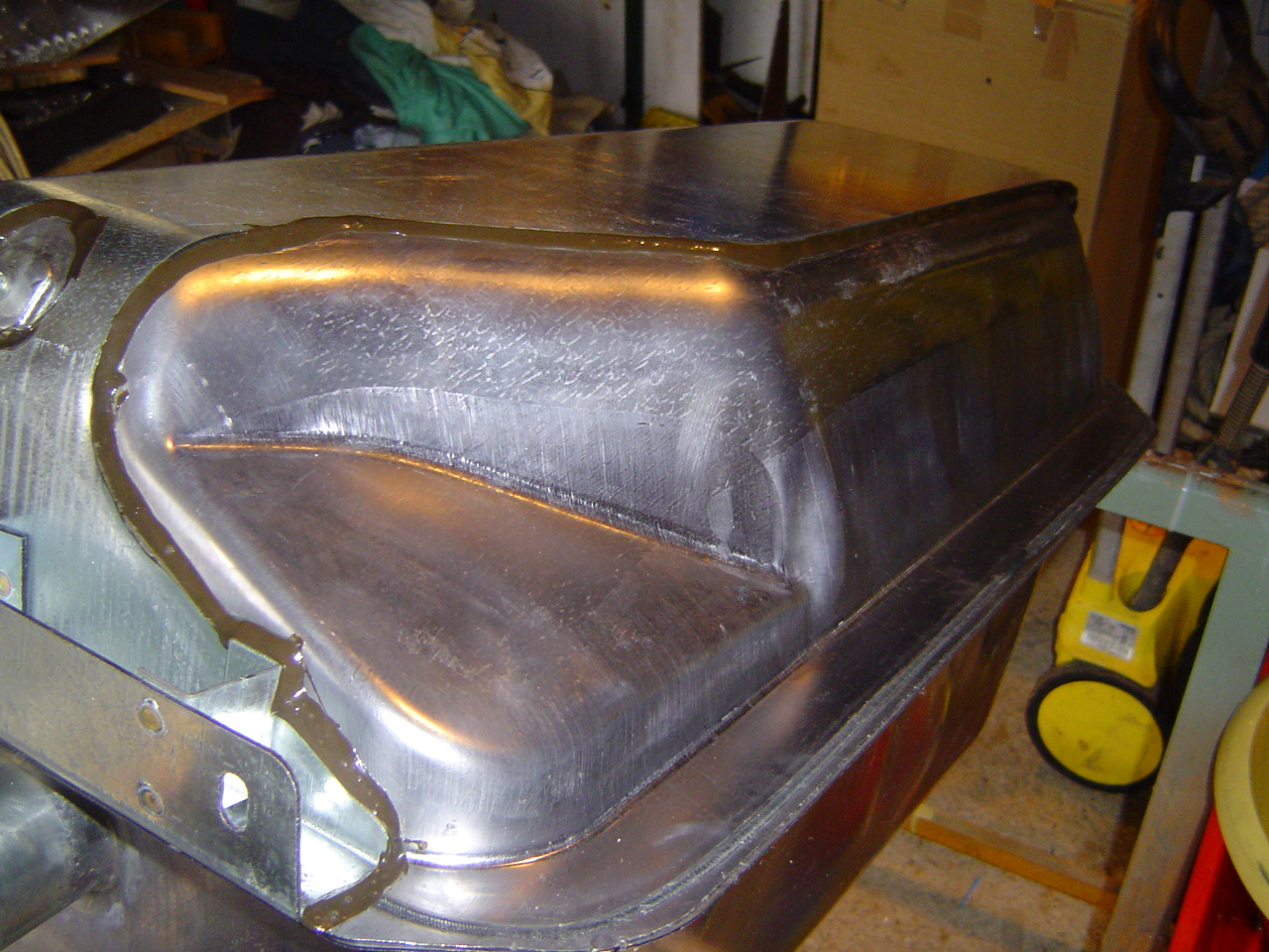

Allez, zou! Quelques photos.
Et voilà le reservoir Spectra Premium made in Canada!
On remarque bien l'espace entre la plaque de blindage et le réservoir qui risque de devenir rapidement un nid à corrosion malgrè la galvanisation.

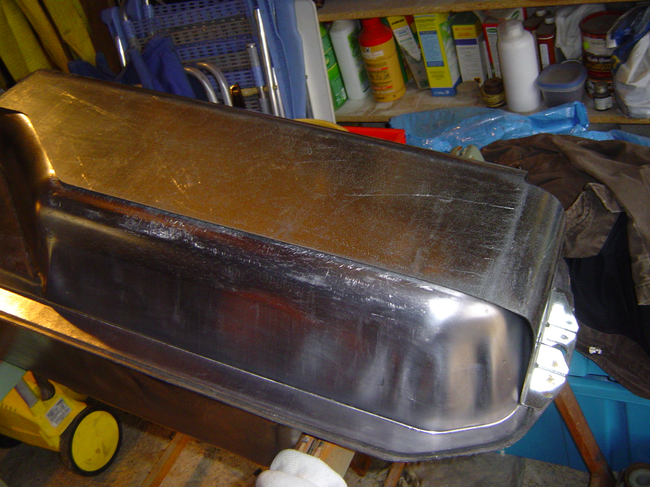

Sous un autre angle
Sous un autre angle

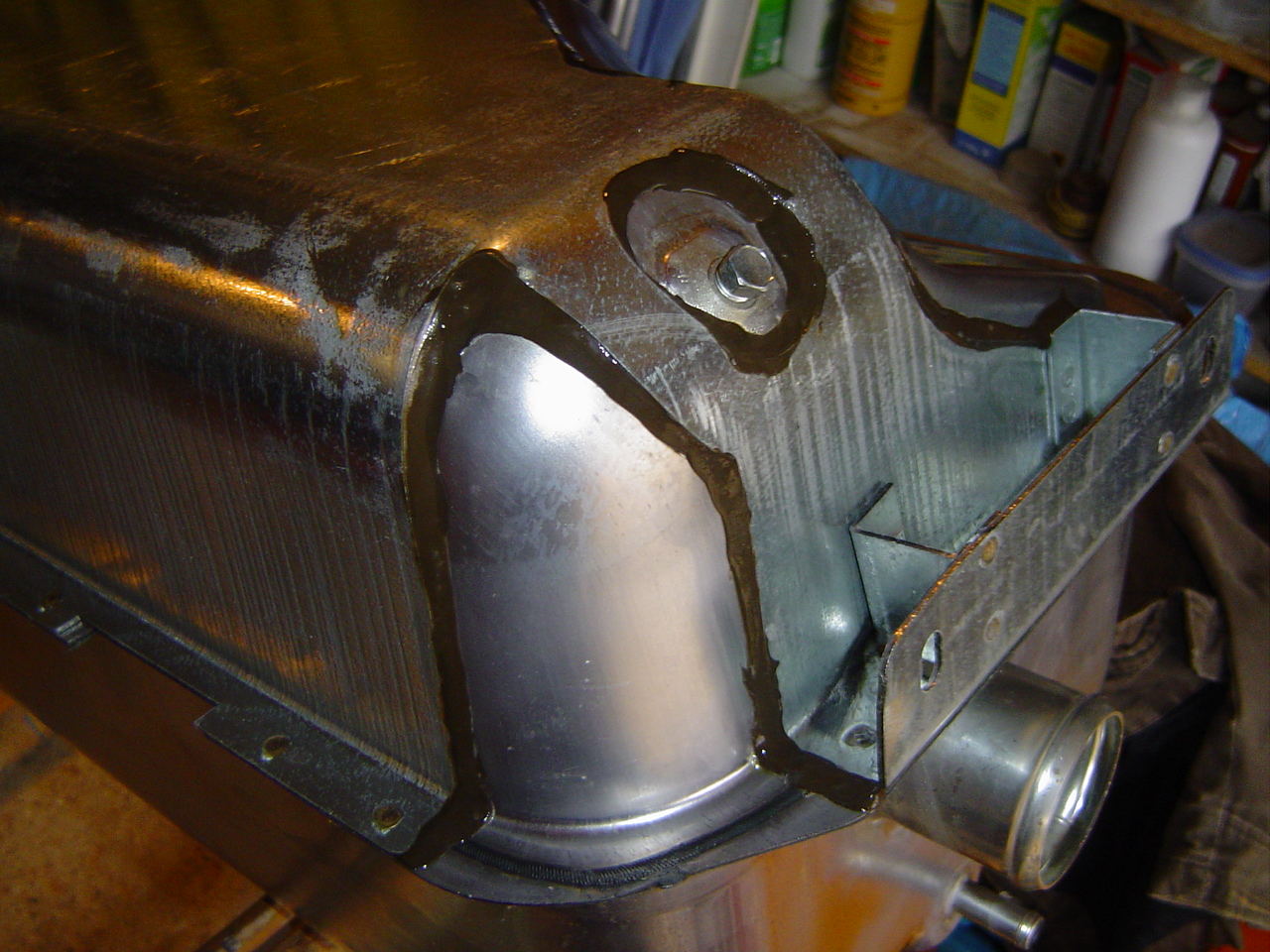

Pour remédier à cela, j'ai remplis cet espace avec un mastic d'étanchéité.
Ici...
Ici...
là...
là...
et là.
et là.
Salut Torero, quel type de mastic as tu utilisé (marque ?)?
Ludo
Messages : 2310
Re: Reservoir auxiliaire sur 90"td5
et surtout: as-tu prévu une mise sous pression de l'espace entre le réservoir et le blindage, ainsi qu'un manomètre pour en contrôler l'étanchéité? car maintenant que tu as mastiqué, c'est sur que la flotte qui va rentrer (car elle entrera, sois-en sur), elle ne pourra pas re-sortir :?

ludo59 a écrit :
Ludo
Le mastic utilisé n'est pas, à ma connaissance vendu dans le commerce (a cause de sa toxicité je pense).C'est du PRC qui est utilisé pour étancher les réservoirs structuraux des avions.C'est extrêmement résistant, y compris au temps qui passe.
kebir31 a écrit :et surtout: as-tu prévu une mise sous pression de l'espace entre le réservoir et le blindage, ainsi qu'un manomètre pour en contrôler l'étanchéité? car maintenant que tu as mastiqué, c'est sur que la flotte qui va rentrer (car elle entrera, sois-en sur), elle ne pourra pas re-sortir :?
Je te tiendrai informé du résultat!

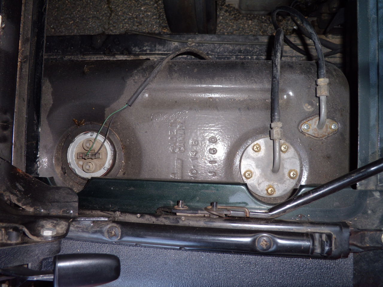

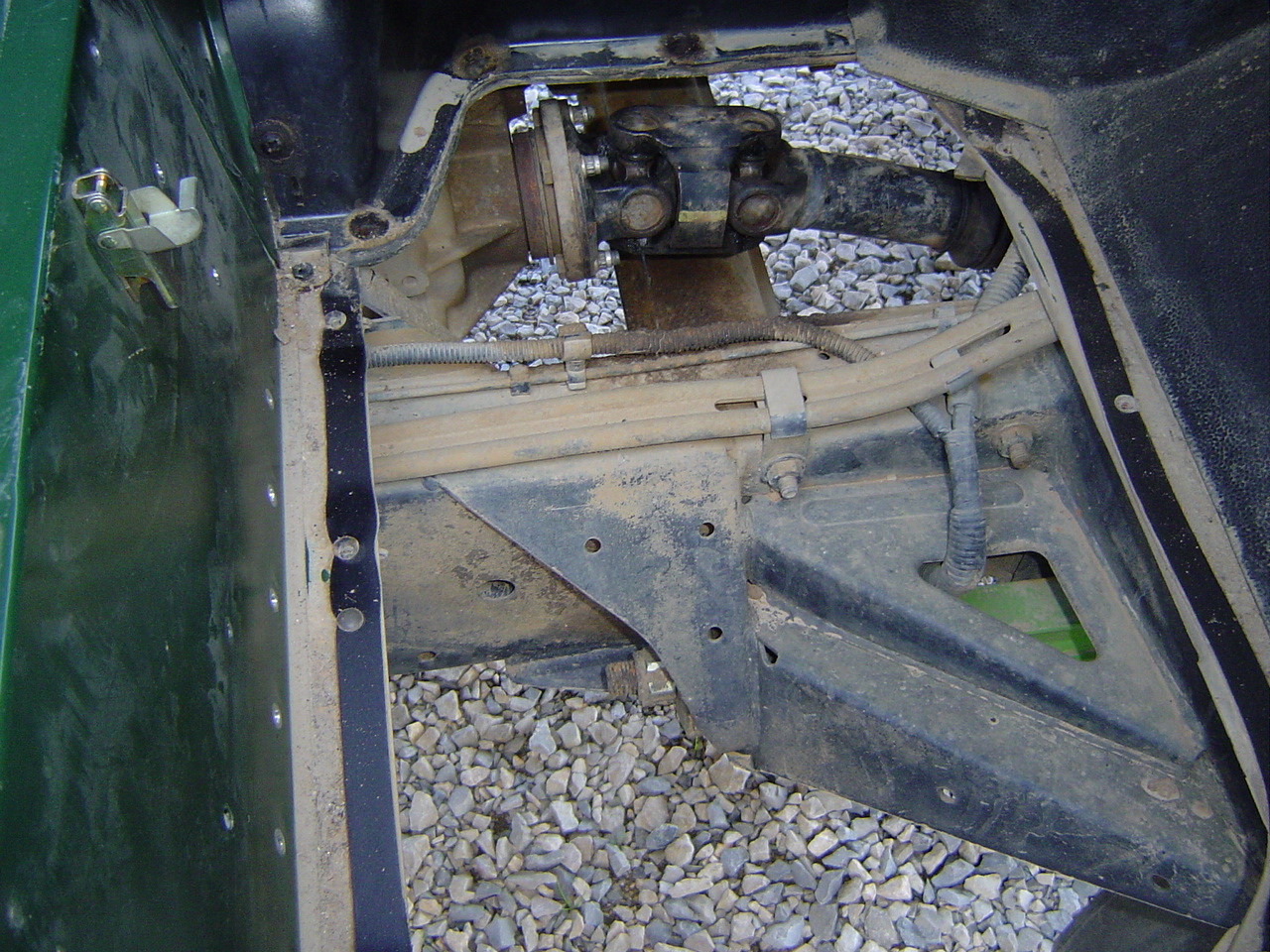

Après on peut démonter le placher au niveau des pieds du passager.Celà permet de voir que les 3 trous de fixation du support avant sont bien présents sur le chassis du td5.Par contre, il faut soit se procurer le support soit le fabriquer.Je vais opter pour la deuxième solution.
Les 3 trous du support avant.
Sur l'arrière, on a bien les deux pattes de fixation, ainsi que la découpe du passage de la tuyauterie de remplissage et le trou pour la tuyauterie de dégazage.

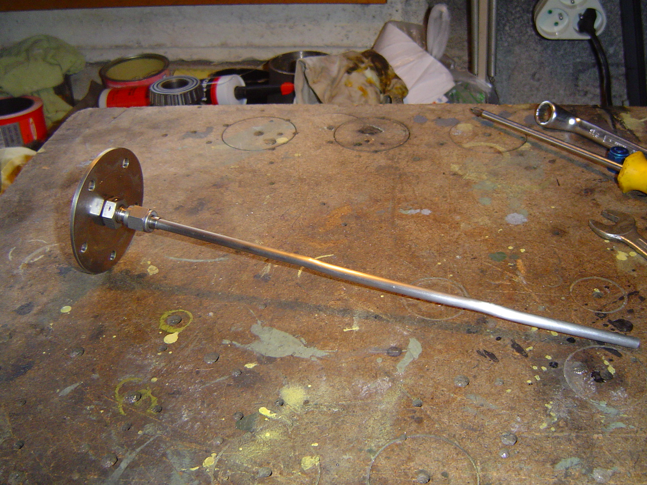

J'ai taillé dans une plaque d'inox une rondelle qui viendra à l'emplacement réservé au tube plongeur de l'aspiration du carburant.J'ai ensuite fixé sur cette rondelle le raccord coudé et le tube.Un joint torique assure l'étanchéité entre le raccord et la plaque derrière l'écrou.
