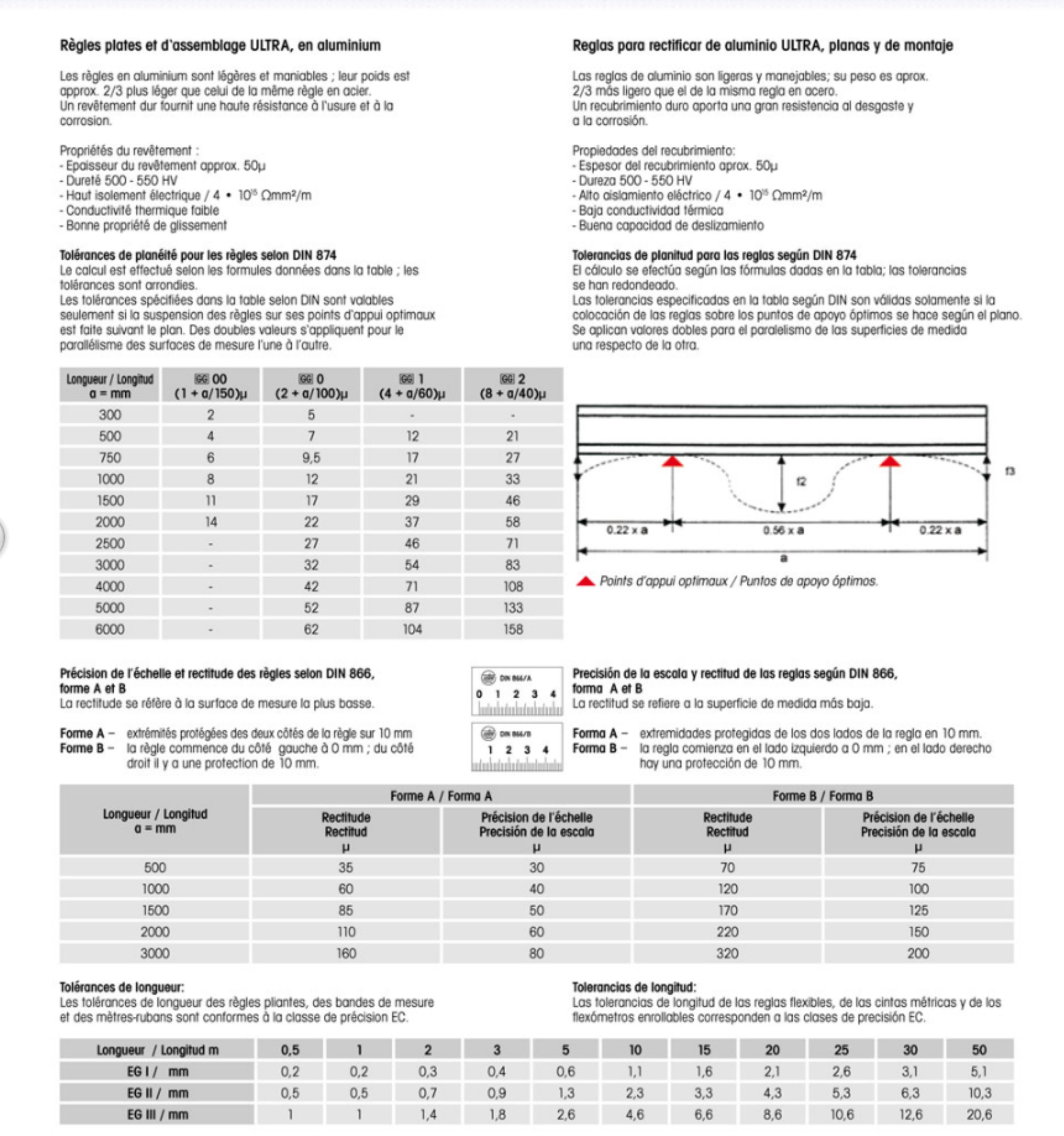

On donne les précisions des règles en planéité de celles-ci.
Définition de la planéité :
Une partie quelconque de la surface doit être comprise entre deux portions de plans parallèles, distant de X de forme carré de côté L et placé n'importe où.
Donc la planéité est une valeure toujours positive dépendant d'une distance.
Les règles FACOM sont de Grade 1 c.à.d. que leur planéité est de (4+ L/60) microns. L étant la longueur de la règle en mm.
Grade 0 : planéité de (2 + L/100) microns
Grade 2 : planéité de (8 + L/40) microns
Généralement, en mécanique, on utilise au moins le Grade 1. AMHA, le manuel d'atelier suppose l'utilisation d'une règle de Grade 1.
Attention, la planéité est donnée pour la longueur de la règle. Tu ne réduis pas la tolérance si la distance à mesurer est plus petite.La précision sera donc de 0.04mm dans le pire des cas, sur la longueur de la culasse (environ 50cm). Il faudra donc, pour être certain de me trouver dans les tolérances, ne pas passer de cale d'épaisseur supérieure à 0.04mm.
Il faut donc utiliser une règle de longueur la plus proche de la surface à contrôler.
Supposons que LR suppose qu'une régle de Grade 1 est utilisée, règle de 500 mm (?), la planéité de celle ci serait de 12 µm.
Si ta règle a effectivement une planéité de 40 µm sur 500 mm (imaginons), alors (et j'espère ne pas me tromper), C'est une lame de 108 µm maximum qui est acceptée..... donc perso je prendrai une lame de 100 donc 0.1 mm.
Comme la variation du profil de la règle n'est pas constant le long du profil, tu peux être proche d'un plan ou de l'autre (voir définition planéité) n'importe où. Donc il faut essayer de passer la lame sur toute la longueur. LR n'indique pas une valeur moyenne mais bien un maxi.

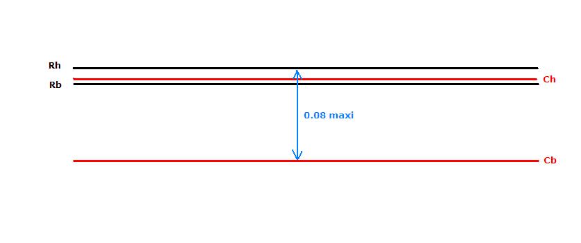

Voilà comment je comprends (voir dessin) :si pour une règle de grade 1 (donc dans le pire des cas, elle repose sur les bouts et la partie la plus haute est au centre), on accepte une cale de 0.08, ça voudrait dire qu'on accepte un défaut de planéité réel de 0.092.The Pater a écrit : Si ta règle a effectivement une planéité de 40 µm sur 500 mm (imaginons), alors (et j'espère ne pas me tromper), C'est une lame de 108 µm maximum qui est acceptée..... donc perso je prendrai une lame de 100 donc 0.1 mm.
Les droites Rh et Rb délimitent la planéité maxi du grade de la régle (peut être en réel inférieur)
Les droites Ch et Cb délimitent la planéité de la culasse
Ch ne peut pas être au-dessus de Rh et ne peut pas être en dessous de Rb.
La position des droites noires par rapport au droites rouges sont déterminées par les points de contact entre la règle et la culasse. Pour une même règle et même culasse, cela peut varier suivant comment du positionne la règle.
Quelque soit la position, la distance entre Rh et Cb ne doit pas excéder 0.080 mm.
On remarque donc que la planéité réelle de la culasse est toujours inférieure ou égale à 0.080 mm.

Quelle est la différence entre "Grade" et "Classe"? Dans toutes les docs que j'ai, on parle toujours de Classe, que ce soit pour des longueurs (cales d'épaisseur) ou pour des planéités (marbres). C'est pareil ou c'est différent?The Pater a écrit : Les règles FACOM sont de Grade 1 c.à.d. que leur planéité est de (4+ L/60) microns. L étant la longueur de la règle en mm.
- Messages : 13984
Re: Améliorer la précision d'une règle de métrologie?
Pour les règles, j'ai toujours entendu parler de grade. Peut être est-ce à cause des termes utilisés la norme.kebir31 a écrit : Quelle est la différence entre "Grade" et "Classe"? Dans toutes les docs que j'ai, on parle toujours de Classe, que ce soit pour des longueurs (cales d'épaisseur) ou pour des planéités (marbres). C'est pareil ou c'est différent?
Norme DIN 874.

Il y a des règles "planimétrique" ( je découvre ce terme ...) qui sont graduées.Normand 1400 a écrit : Et une "vraie" règle planimétrique, elle est pas graduée because les bavures et déformations que ça crée à la gravure, en principe, non?
Chez FACOM, la 809.IN500 n'est pas graduée, mais la 809.ING500 est graduée. Les deux sont de Grade 1 suivant la norme DIN 874.
en fouillant un peu, je suis tombé sur le catalogue "ultra", qui résume un peu:
