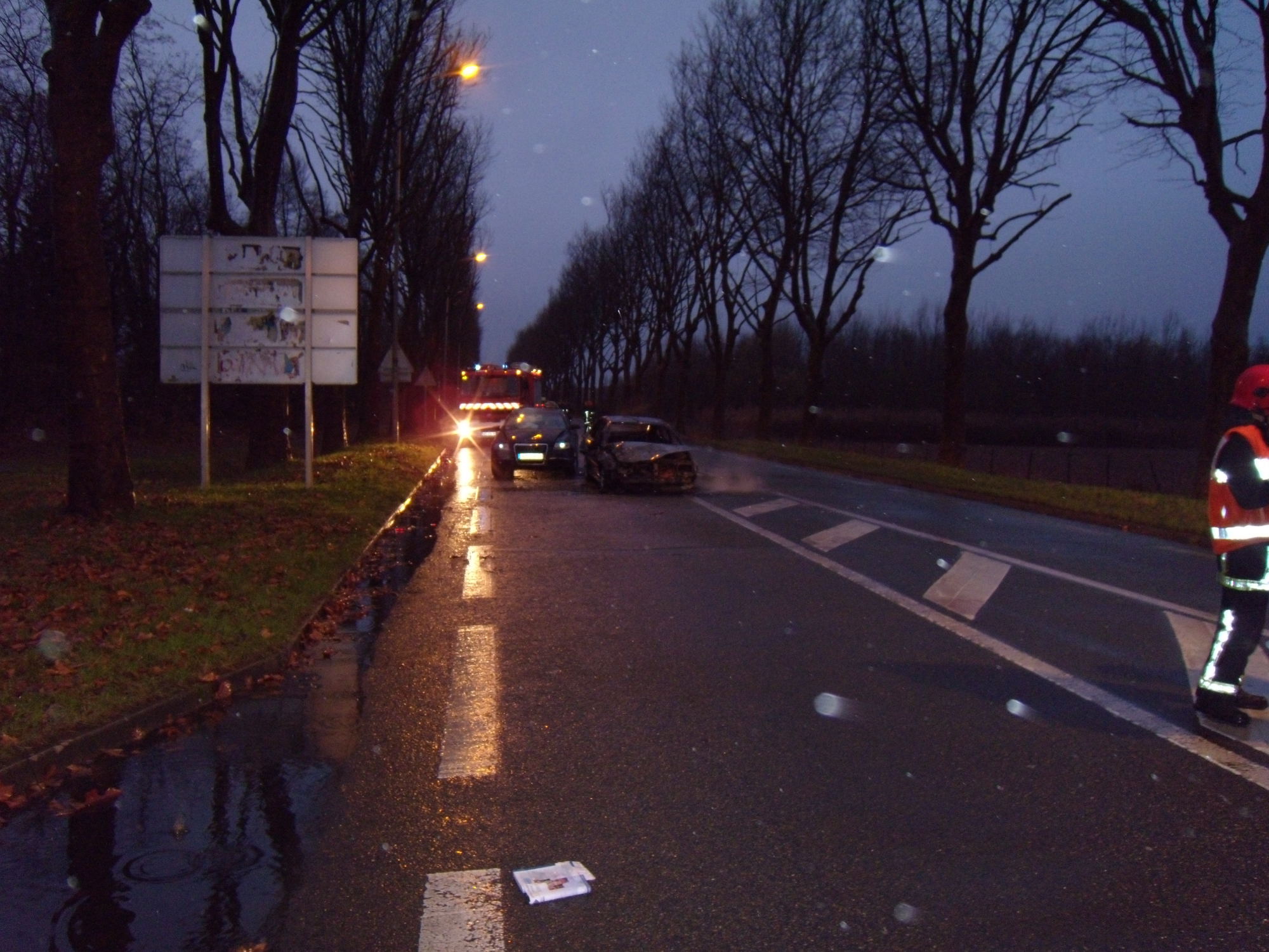

Bon ben voilà ce matin :
Un taxi n'a joué au jeu de quille, qui a envoyé la Laguna (?) contre mon Def.
Quand j'ai la Laguna a commencé à prendre feu, je suis vite monté dans mon Def pour le déplacer et je me suis rendu compte à ce moment que le levier de la BT était au neutre....
J'en déduis que le choc a poussé la roue, donc le pont, donc l'arbre de transmission et donc une partie interne de la BT.
Bon, le coulisseau de l'arbre de transmission devrait éviter la transmission de l'effort, mais un choc, l'air ou la graisse, n'a pas le temps de s'évacuer, AMHA.
Normalement, s'il y a eu transmission vers la BT, c'est le roulement rigide à billes qui a du souffrir, non ?
Je suis peut être pessimiste.....
Première question : Y en a-t-il eu parmi vous qui ont subi un choc arrière et qui ont eu le levier de BT quitter sa position ?
Rassurez moi un peu......
En tant que dégâts apparents, il y a le pare choc avant (que dalle) car j'ai touché la camionnette devant moi.
Pour l'arrière, les photos parlent d'elles même. Le Châssis semble OK sauf la traverse arrière.
Il freine toujours droit, il va toujours droit, je regarderai plus en détail le dessous du véhicule ce soir.
Deuxième question : combien peut bien couter le remplacement de la traverse arrière ? Je sais qu'il y en a qui font le changement de la traverse arrière suite à la corrosion de celle ci. Un point : réparation qui seraient faites par un professionnel.
Reste la carrosserie....
Cette dernière question est importante car vu l'age et le kilométrage, j'ai un peu peur que l'assurance déclare le véhicule économiquement irréparable..... et j'aurai bien les boules. Vu que je veux le garder, il faudra alors que je sorte de l'argent de ma poche.....

 ah ben merde alors...
bon rapidement car je dois partir: renseigne-toi bien sur les procédures d'expertise. aux dire d'un experte ça change complètement au 01/01/09. Je n'en sais pas plus (il n'avait pas encore fait sa formation sur le sujet).
Jusqu'aujourd'hui, tu peux tout remplacer par de l'occase, sauf les éléments structurels (traverse de chassis, et éléments de la structure, vu la construction du def je ne sais pas si l'aile entre dans cette catégorie ou pas).
Renseigne-toi bien si il est possible de négocier avec l'expert de manière à ce que son total soit le plus faible possible (de manière à rester SOUS la valeur estimée du véhicule, que tu auras intérêt à relever au max en montrant factures), en lui donnant des devis de pièces peu chères, en GB ou en occase
pour le leveir de BT, tu ne penses pas que c'est plutot le choc sur le chassis qui a fait bouger la tringlerie? Il faudrait voir les ponts d'ancrage du pont arrière, s'ils sont déformés ou pas (je ne connais pas les 90, mais sur disco le triangle supérieur est tenu par des tôles, qui morflent systématiquement, alors que sur 110/130 c'est des grosses pattes en acier)

Bon, quelques infos supplémentaires.
Je suis passé chez chez un concessionnaire près de mon boulot. Celui près de chez moi, je ne veux pas en entendre parler. Il annonce 2000 et quelques Euros pour la traverse arrière qui n'est de toute façon plus dispo chez LR France. Pour lui, le véhicule est économiquement non réparable......
Je suis passé voir ma garagiste préféré à 100 m de chez moi, qui n'a jamais touché à mon Def, mais qui a touché à plusieurs autres de mes véhicules (ou ceux de ma femme). Il est Peugeot, mais il y a plus de Porsches dans son garage que de Peugeots et même une Ferrari. J'ai vu une Porsche épave quand ma femme y a acheté son X5, aujourd'hui, on dirai la Porsche, on dirait une Porsche neuve.....
Pas de problème pour lui, et la tôle d'alu, il la redresse à l'ancienne.
Je regrette là de ne pas avoir de compétence en carrosserie (chaudronnerie).
Bon, c'est chez lui que l'expert passera, et je serai là.
Je suis passé sous le Def. Pour la châssis, seule la traverse arrière est endommagée.
Sinon les prix des traverses arrières de chez Paddock me laisse songeur......
