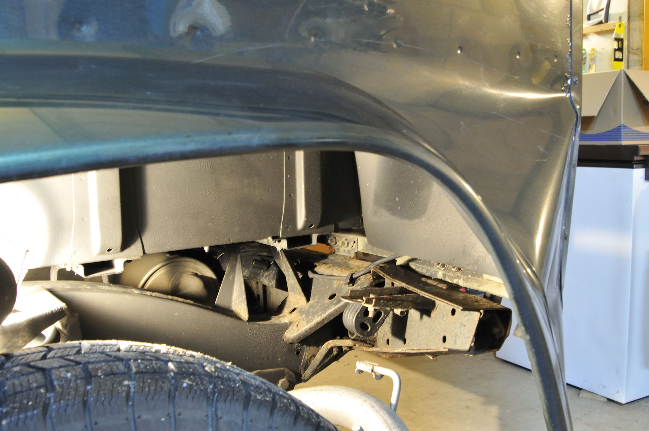

Note pour l'avant, j'ai eu de la chance : que le pare choc
Pour le reste .......
Donc, il ne vaut plus rien du tout du tout........
Il y a bien pire !
et c'est même proposé 1500 euro : :mrgreen:
http://www.ventes-domaniales.fr/eQ_info ... =600055057#

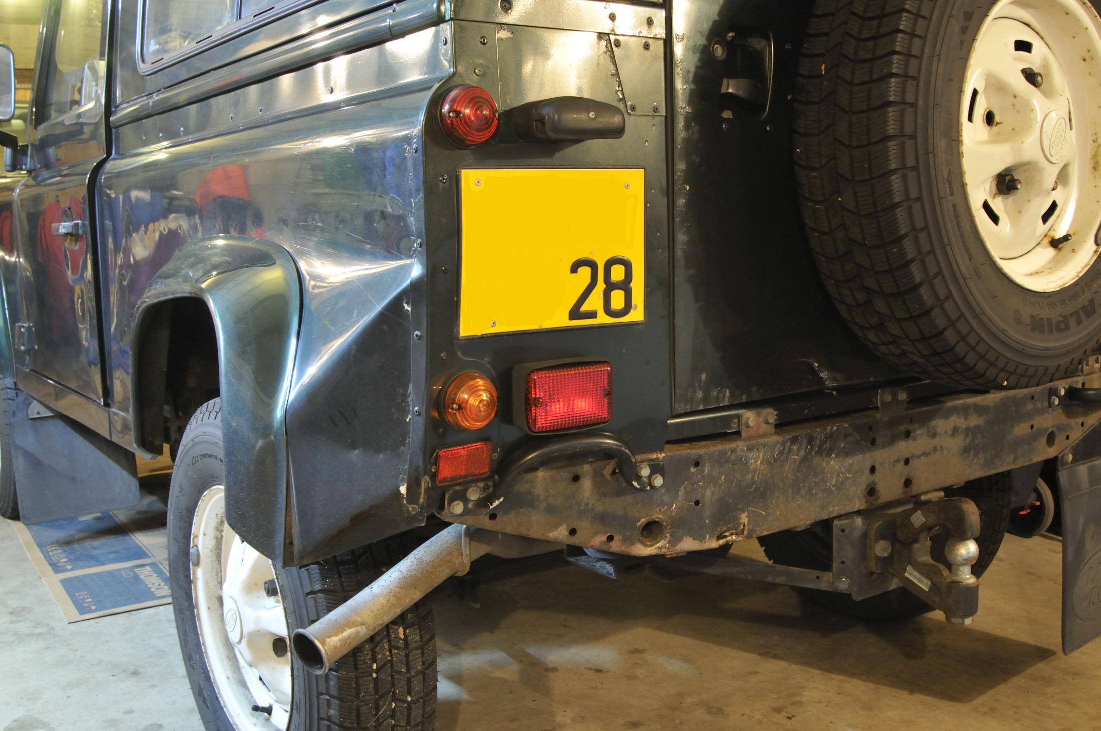

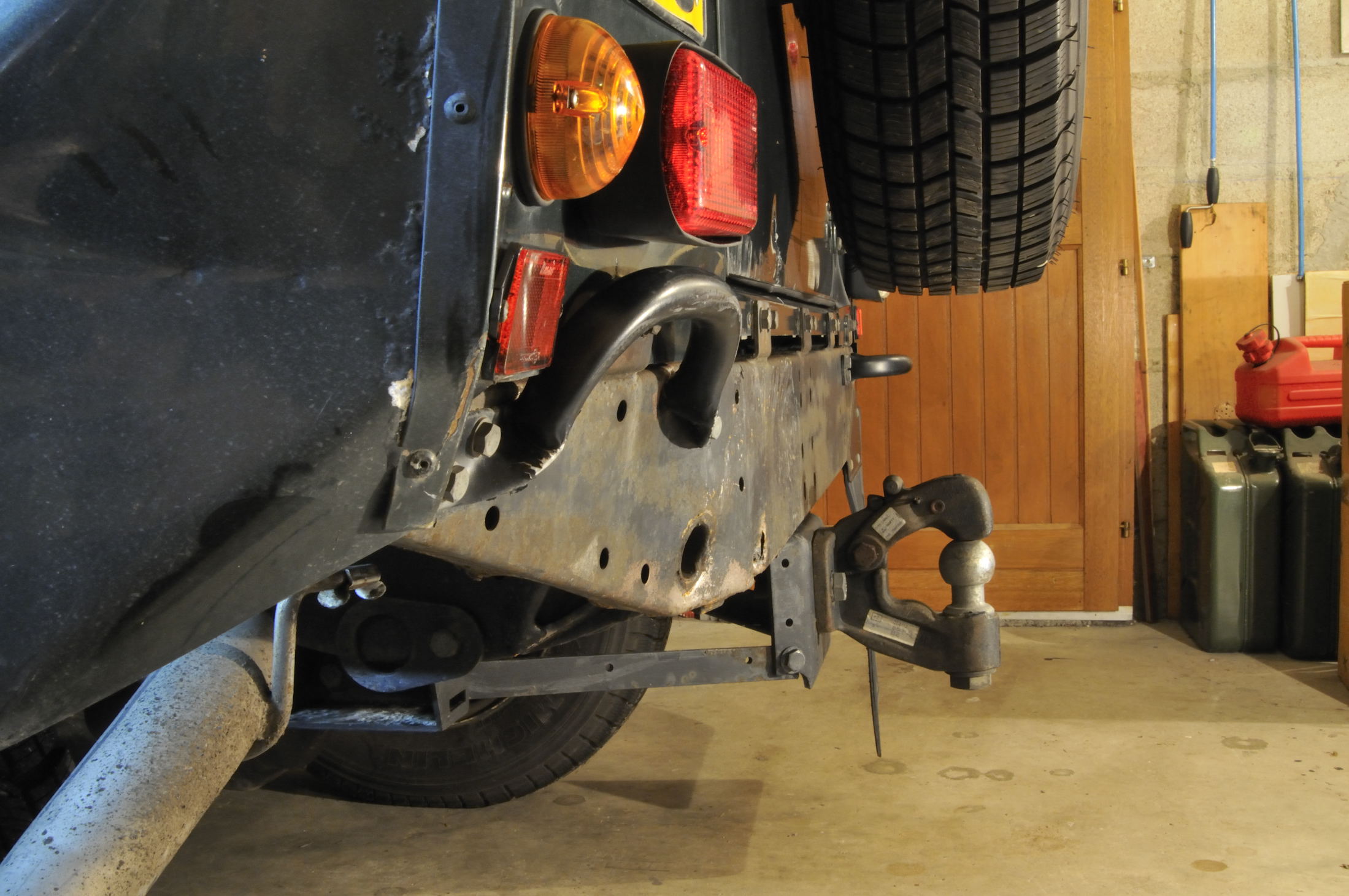

La traverse arrière de ce TD5 est toutefois intacte ;
Il n'a rien ton 90" Philippe, perso je changerais même pas la traverse arrière ! Une peu de tôlerie et hop ;)

Même avis que Mauresque, la traverse est tordue mais c'est pas si grave que ca en fin de compte.
Tu peux même essayer de la redresser en l'arrimant à un arbre avec une chaine, avec un peu de doigté ca devrait le faire sans problème.
Honnetement c'est très récupérable, te fais pas de bile.
Au vu des dernières photos, ta caisse arrière c'est pas grave, la traverse non plus, il partira pas en épave, rassures toi.

Si j'atais pessimiste pendant un moment, c'est à dire entre l'accident et le soir où je suis passé sous le véhicule, je suis aujourd'hui quasiment sûr de pouvoir continuer à rouler sans avoir le look tôle froissée.
Maintenant c'est plutôt la question : "réparation correct, avec des pièces origine ..... oui ou non ?"
Avoir une nouvelle traverse d'origine Land Rover et non une traverse adaptable de piètre qualité, cela serait bien non ?
Les photos de traverses neuves adaptables et les histoires de traverses tordues car trop fine que j'ai lu sur les forums anglais font froid dans le dos.
Bon, si le garage a réellement les doigts de fées et est capable de remettre la traverse actuelle en forme, pourquoi pas....mais je doute. Cela ne me gênerai pas. Mais comme la traverse actuelle a déjà de la rouille perforante, que je n'avais pas vu, avoir une traverse neuve d'origine LR....c'est mieux, non ?

hello,
pourquoi tu veux changer la traverse ? c'est vraiment rien comme déformation. j'ai redressé pire sur la série I sans être un pro du tout, alors j'imagine même pas chez un vrai pro..
pour le reste, rassure toi il ne passera pas en RSV :mrgreen:
courage, tu va même peut-être en profiter pour lui refaire une peinture, je vois qu'il a pas mal de boursouflures 8)

Bonjour Philippe,
désolé de ce qui t'arrive.
Vu ta traverse, sauf si elle est pourrie de partout par la rouille, je me contenterais de couper à ras du longeron gauche la partie tordue, et de ressouder à la place un partie bien droite prelevee sur un chassis broyé de l'avant par exemple, ou d'une traverse low-cost from UK. Ca ne porte rien, et l'attelage n'est pas pris sur cette partie, tu ne touches pas aux parties structurelles du chassis, et ca doit meme pouvoir se faire sans retirer la caisse, car si c'est foutu comme sur une serie, tu as acces aux 3 arretes à souder sans probleme.

Molusk a écrit :.../.... Vu ta traverse, sauf si elle est pourrie de partout par la rouille, .../...
julien
Il y a de la corrosion perforante à gauche coté accidenté, si le coté droit est intact et non rouillé ton procédé est le bon.
