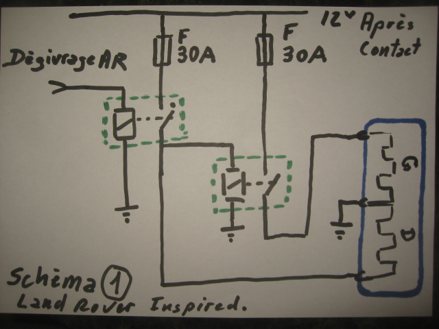

6)Schéma 1. Inspiré de celui du range P38.

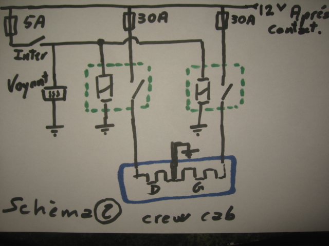

Les pare-brises chauffant le sont toujours en deux parties la gauche et la droite, la masse est au milieu. Eu... plus maintenant.
Chez land, ils utilisent un relais par partie. Le premier relais celui de gauche commande la partie droite et le relais de la partie gauche. Dans un premier temps, je mettais dis qu'il suffisait de repiquer l'information de commande sur le fil blanc filet noir du dégivrage arrière. Au niveau du deuxième relais jaune en partant de la gauche dans le boitier de fusible centrale. Partant du principe, que si c'est givré derrière, c'est givré devant aussi, et l'information de dégivrage est présente au tableau bord pour les systèmes avant et arrière.
Tu peux noter que chaque demie partie est protégée par son propre fusible de 30A. 7) Donc, j'ai revue ma copie pour le crew cab, ou a priori, il faut créer un circuit de commande, c'est à dire un bouton et récupérer le voyant dans le tableau de bord du Td5 ou en mettre un autre mais, bien visible pour être sur de ne pas oublier le système très gourmand en électricité.
Là pas de premier relais qui commande le deuxième, les deux relais sont indépendant l'un de l'autre, mais ont la même commande. 8 )Schéma 2 bis. Pour illustrer un peu, ce que cela pourrait donner concrètement. Un point important, c'est la connexion de masse du pare-brise, il faut une bonne cosse a œil et deux fils de masse de même diamètre que les fils d'arrivés. Le voyant ne figure pas, mais il serait à placer après le bouton, ou en sortie d'un des relais, coté résistance chauffante et la masse. 9)Schéma 3. C'est une variante qui s'éloigne de l'origine land mais qui a le mérite de simplifier la mise en œuvre.

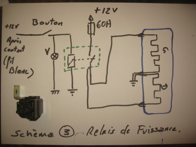

Elle fait appelle a l'utilisation d'un seul relais de puissance (70A) mini. Le relais placé sur le schéma c'est un relais de simple de préchauffage (Nissan)
mais on en trouve dans le commerce ou a la casse facilement du moment qu'il fait ses 70A. Cela implique des cosses pas ordinaires mais des larges. Comme celle que l'on trouve derrière les Neimanns ou sur les relais de préchauffage. Il y a aussi le fil d'amener du 12 V de puissance au relais qui doit avoir une section de 4 mm ou être doublé 2 fils de 2mm carré. Le fusible de 60A ce sont les gros modèle, il y en a peut être un en réserve dans le compartiment moteur, je ne connais pas bien les Td5 modernes.
Je pense qu'a la casse la plus proche, tu devrais trouver le matériel nécessaire, sans que ça te coute un œil.
Soit: 2 relais, fil 2mm carré, fil 0,5 ou 1 mm carré, bouton, voyant, porte fusible, fusible (2x30A ou 60A selon), gaine souple de protection, une grosse cosse à œil, une petite cosse à œil (masse des bobines des relais), gaine thermo rétractable et enfin un pare-brise chauffant.

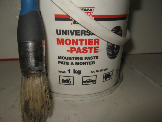

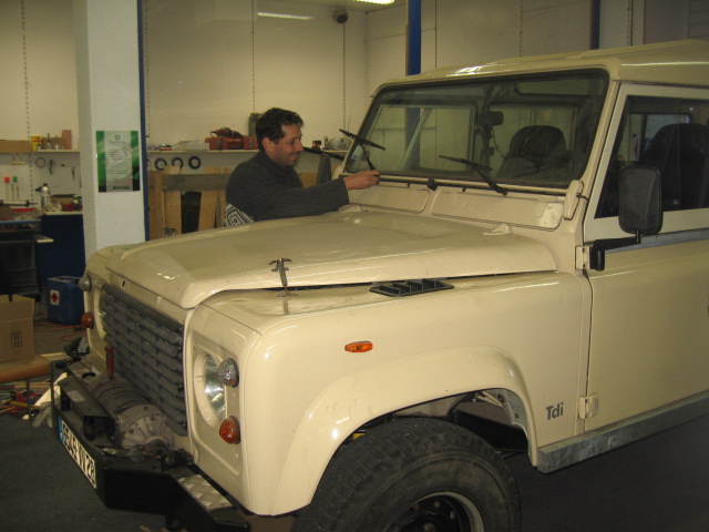

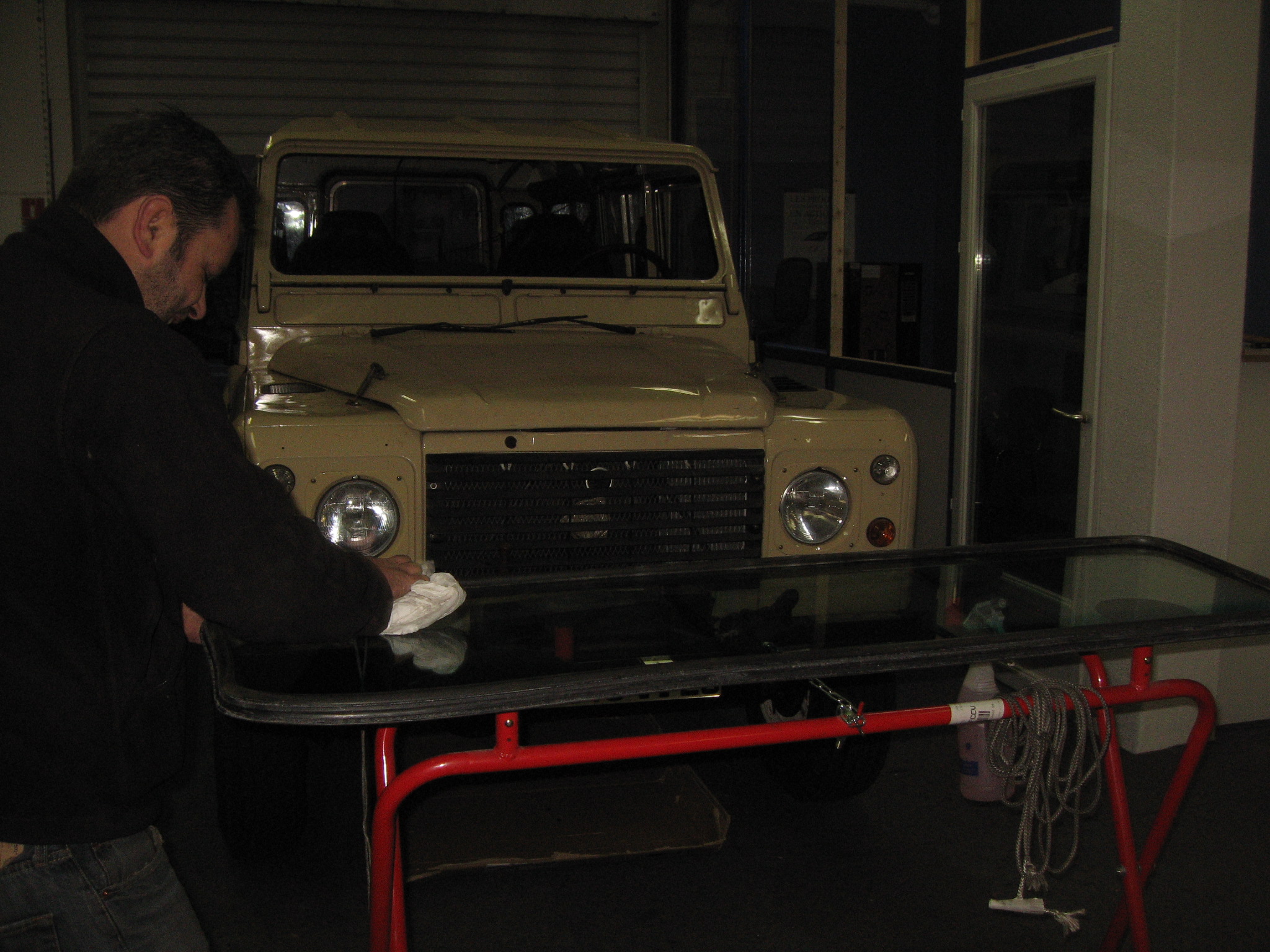

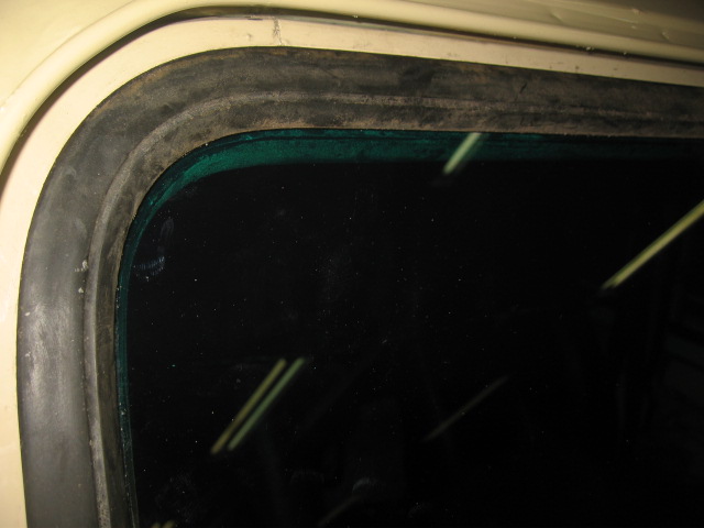

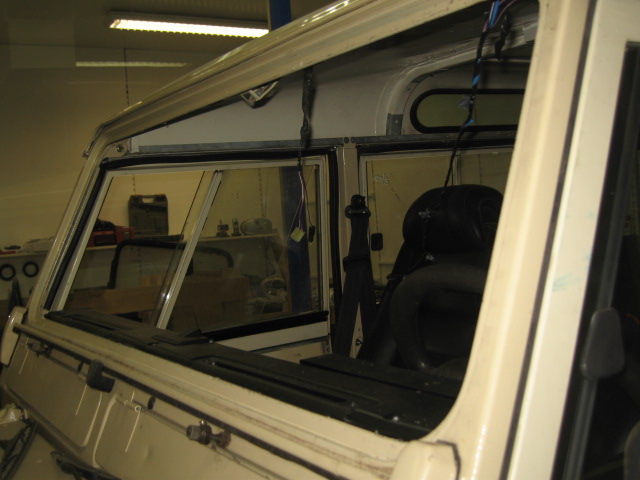

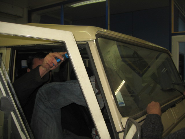

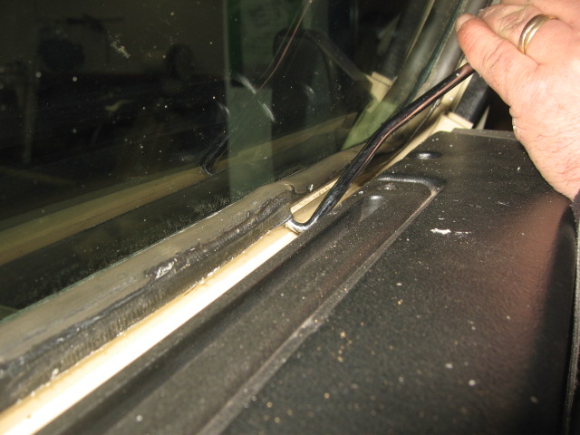

Pour faire une deuxième partie au thème, l'occasion ce présentant, ce petit reportage sur le changement de pare-brise.
Pour ma part, la façon la plus simple de changer un pare brise, c'est de laisser mon assurance bris de glace faire. Qu'il soit chauffant ou non, il suffit juste de le préciser à l'accueil, afin que la commande soit bien faite, il serait dommage de se retrouver avec un pare brise non chauffant, alors que, bien sûr! Que le land en était équipé...
1) Enlever les essuies glaces. 2) Enlever le vieux pare brise, un gros tournevis plat, une bonne paire de chaussure, et des lunettes de sécurité. 3) Position arcbouté sur le siège avant. En poussant fort avec le pied et en déplaçant petit à petit le tournevis ça vient. 4)Cela vient... 5) ça sort... 6) Soortiii...
C'est peut être le moment qu'il faut choisir pour passer les fils du pare-brise chauffant, qui se trouve dans le bas, de chaque coté et au milieu pour la masse. 7) Réutilisation du joint qui était en bon état, sa mise en place ne pose pas de difficulté majeur, même si pare brise chauffant. Il faut juste mettre les cosses du bon coté

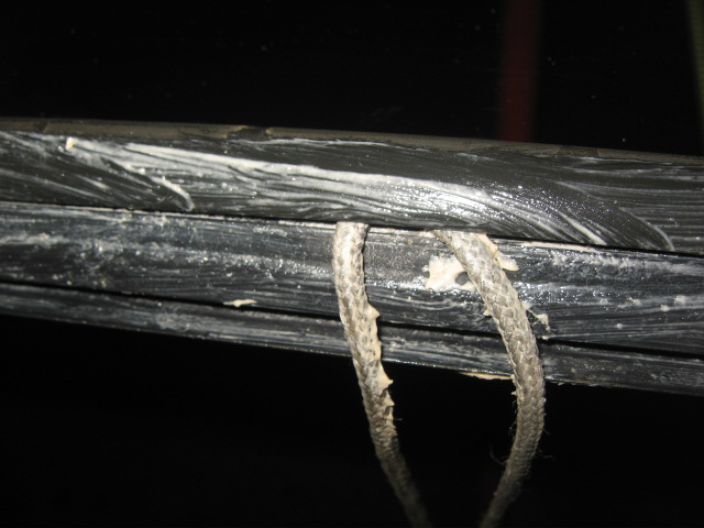

La ficelle, de bonne facture ma fois ni trop grosse, ni trop petite, adapté quoi. Ils ont fait un tour avec dans le creux ou se trouve le bâtis. La jonction des deux bouts étant dans le coin en haut à gauche. Il est conseillé de commencer par le haut, bon OK, je ne suis pas contrariant, juste un peu curieux Monsieur, c'est pour mes potes de la faq, vous savez que je pose toutes ces questions
Encore à l'école à votre age? Oui
9) Du savon ou de la graisse, un pinceau...
10) Ficelle plus graisse, y compris sur le bâtis.
11) Positionnement...C'est bon d'avoir les outils qui vont bien. A noter que la ficelle est a l'intérieur. D'après le poseur les pare-brises plat, sont plus délicats à poser que les bombés.
12) On tire sur la ficelle, et le miracle s'opère, la lèvre du joint vient recouvrir la baie. Au fur et a mesure que l'on tire sur la ficelle, elle sort, le joint prend sa place, et le pare brise se met en place. 13) Un raté sur la fin, la lèvre du joint, n'est pas bien en place sur 40 cm. 14) Le petit outil miracle pour venir à bout du joint récalcitrant, s'appelle un "os". 15) Fini, à noter la jolie petite bande verte sur le haut du pare brise. C'est une série limité à 10 exemplaires que le pote land poseur de parebrise a fait faire en Hollande je crois. Il n'y a plus qu’à faire les branchements...

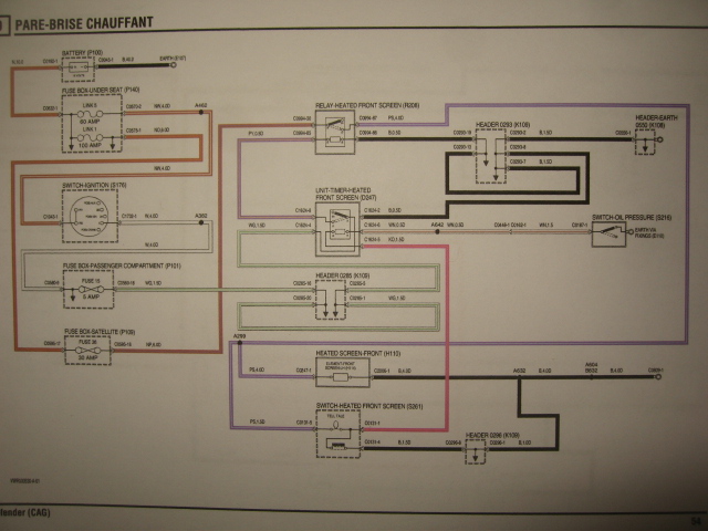

Salut, une mise a jour s'impose déjà
Prix d'un pare- brise chauffant: 336€ Hors taxe.
Prix du relais de temporisation: 80€ Hors taxe.
Effectivement, il y a un relais de temporisation, merci Jean Yves 26 de nous préciser la durée qui n'est pas mentionné dans les documents LR . Mais ce n'est pas un simple relais de temporisation, car il veille également aux grains. En effet, il n'autorise la mise en route du pare brise chauffant que si le moteur est tournant, en se servant de l'information fournis par le capteur de pression d'huile. En effet lorsque le moteur ne tourne pas le voyant d'huile est allumé car mis à la masse par le capteur. Lorsque le moteur tourne et que la pression atteinte est de 0,8 bar au moins, cela déconnecte la masse du voyant et par la même occasion autorise la mise en route du dégivrage du pare-brise. Astucieux non ?
10)Détail du relais de tempo/surveillance: Son schéma est très stylisé et ne permet pas réellement d'en analyser le fonctionnement interne.
La connexion 4: +12V après contact.
La connexion 8: Part alimenter la bobine du relais de puissance. Cela explique le schéma 1 inspiré du range, il ne temporise que le premier relais qui commande à son tour le deuxième.
La connexion 5: C'est la commande de mise en marche, effective par une impulsion à la masse. Cela a pour effet de déclencher le relais, donc d'alimenter la résistance de chauffage du pare-brise et le voyant, le retour de masse du voyant étant "mémorisé" par le relais temporisateur. En fin de cycle, c'est à dire 14 minutes, si la montre de Jean-Yves 26 ne déconne pas, le relais de puissance et la masse du voyant sont déconnectés.
Une question à Jean-Yves 26, est ce qu'après l'extinction du voyant le système est réarmable de suite, ou faut il attendre?
Une autre question toujours au même, si tu enclenche le dégivrage, puis tu arrête le land avant la fin du cycle, est ce que à la remise en route la fonction dégivrage a été mémorisé ou non? Si oui, pour le restant du cycle?
La connexion 6 : Relier au fil entre le voyant et le capteur de pression d’huile. C’est l’œil de Moscou, celui qui surveille que vous n'activez pas le dégivrage moteur arrêté, voir qui ne vous y autorise pas du tout.
La connexion 2: La masse.
On peut remarquer que les sections des fils sur ce relais temporisateur "intelligent", ne sont pas très grosses, 1,5 mm carré au maximum.
Il est situé derrière le tableau de bord à gauche. D'après les sources du jour, il y a de forte chance pour qu'il soit pré-câblé sur le faisceau des Td5 après 2002. Source qui demande a être confirmé. boudergue au parloir s'il te plais bien sur.
De même pour faisceau du bouton de dégivrage. Il y a peut-être son connecteur avec quatre fils qui trainent derrière, dont un rose orange qui doit être du plus bel effet et qui présente la particularité d'être unique dans son genre donc facilement identifiable? Il est positionné en deuxième en partant de la gauche, sur la planche de bord Startrek des Td5 moderne. Le voyant est apparemment intégré au bouton.
Mais aussi pour le relais de puissance (jaune) qui aurait sont support vide en première position en partant de la gauche sous les fusibles dans le boitier centrale, derrière les leviers de vitesse.
Enfin les fils avec cosses Faston femelle à gauche pour le +12V et à droite pour la masse qui irait se branché sur une cosse à œillet situé dans le compartiment sous le siège avant droit, au fond vissé devant le gros boitier électronique. Un peu devant, entre et en dessous des deux gros connecteurs principaux noir et rouge.
11) Schéma d'origine. Sur ce schéma, il y a une différence, par rapport au modèle que j'ai monté il y a quelques années: Un seul relais de puissance, et apparemment que deux cosses au niveau du pare-brise? Ils ont peut être fait évolué le modèle à cause des problèmes de laitance ou de fiabilité?
Mais je pense, que si le land est pré-câblé, il te faut acheter chez land ou autre:

Dans le cas des schémas précédemment proposés, cela implique plus que deux fils au niveau du pare brise. Avec le +12V à gauche et la masse à droite. Il faut bien remarquer, sur le schéma d'origine le diamètre des fils d'alimentations du dégivrage, c'est du 4 mm carré. A respecter absolument . Par contre le fusible principal est de 30A au lieu de 60A, bon OK. Dans le cas du schéma 3, il faudra revoir la puissance du relais. On pourrait également prévoir un système de sécurité avec un relais sur voyant d'huile, qui n'autoriserait la mise en route que moteur tournant. Et trouver un système pour que Jean Yves26 nous appel au bout de 14mm, afin de nous faire penser à éteindre le dégivrage, ça lui ferait un petit boulot sympa pour la période d'hiver

+1.lryt93 a écrit :pour un defender td5,le pare brise a deux bornes et non trois comme sur range.
pour ma part j'ai recupere un relais tempo de pare brise chauffant de range classic ref prc 6796, c'est le meme dans le defender td5 (c'est plus facile a trouver sur un range car c'est assez cher de memoire environ 100 roros) car le pare brise fonctionne 6 minutes et s'arrete de plus il faut que le moteur tourne (info pression d'huile)sinon pas de chauffage.
ensuite il faut un relais 40 amperes pour la puissance,un porte fusible 30 amperes,et enfin l'inter du tableau de bord,et des fils electriques.
pour ma part,l'arrivee de courant sur le pb chauffant est en 6mm2 ( il faut 5 amperes au mm2 )pour 30 amperes de conso totale 30/5 =6mm2
mais tu peux faire plus simple:un relais 40 amperes,un inter,un voyant, mais par contre il ne faut pas oublier de l'arreter,c'est gourmant: 360 watt
Nos inter se sont croisées, il y a juste un point à confirmer, ce sont les 6 minutes? Moi a ta place, je n'aurais pas oser mettre en doute la montre de Jean-Yves26.
