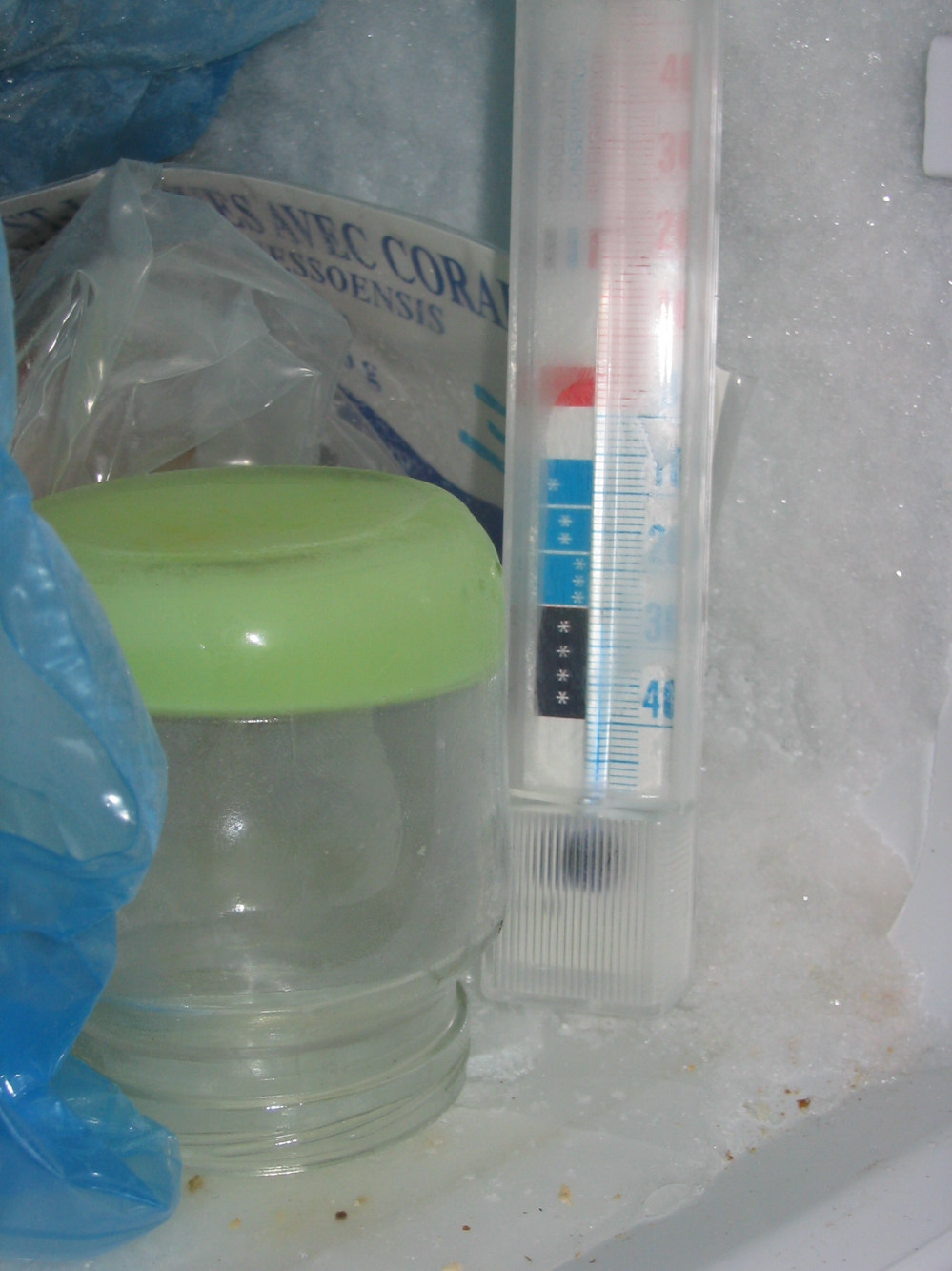

En 2006 je me suis amusé à vérifier si le gasoil que j'achetais était bien liquide jusqu'à -25°C. J'ai mis le gasoil dans un petit bocal et hop dans le congélateur. La photo montre le bocal à l'envers, le gasoil (partie verte) étant figée et le thermomètre indiquant -33°C J'ai mis un autre thermomètre (du boulot, un qui réagit vite et qui est très précis) dans le gasoil figé et j'ai sorti le gasoil du congélateur.
Il est très rapidement redevenu liquide vers les -30°C - -27°C. Par contre s'il était liquide, il était bien sûr plus visqueux, comme de l'huile d'olive à 20°C. A partir de -23, -20°C je n'étais plus vraiment capable de dire si la viscosité était vraiment très différente (elle est différente) de celle à température ambiante (20°C).
Donc, normalement, ton gasoil ne se fige pas. Reste la viscosité supérieure, mais, AMHA, elle ne devrait pas poser de problèmes.

The Pater a écrit :J'ai mis le gasoil dans un petit bocal et hop dans le congélateur.

De quelle marque, le filtre ?Frédéric_Dept79 a écrit :J'ai du changer mon filtre à GO Mercredi, figé, et on est pas descendu plus loin que -10° mais ça à suffit à me brider le débit de GO
Y avait-il de l'eau ?
- Frédéric_Dept79
- Messages : 2396
Re: Comment changer des bougies de préchauffage?
The Pater a écrit :De quelle marque, le filtre ?Frédéric_Dept79 a écrit :J'ai du changer mon filtre à GO Mercredi, figé, et on est pas descendu plus loin que -10° mais ça à suffit à me brider le débit de GO
Un Malhe et oui il était figé sur environ 25% de la hauteur (estimation pifométrique).
J'ai mis un britpart (boite bleu
Le Malhe devait avoir 3 ans, jamais purgé, jamais vidé, donc pas étonnant...
