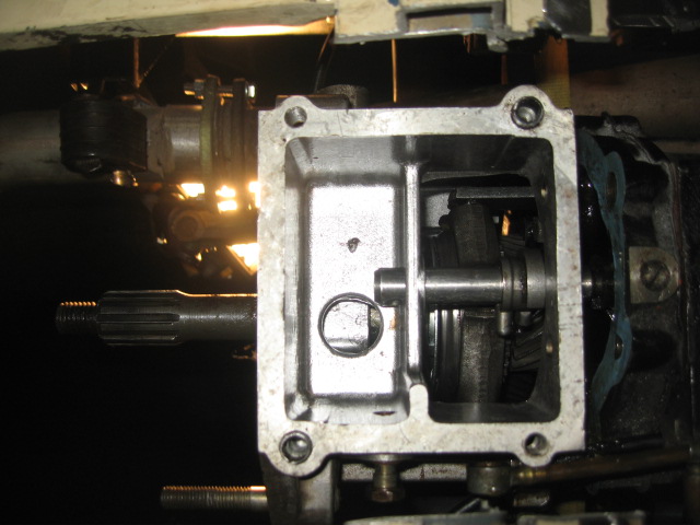

Re: LT77 5eme qui saute?
Salut, il y a un réglage sur le coté au pied du levier de vitesse. Ce réglage permet de régler la course de la chape de sélecteur. Peut-être ça peut faire que la vitesse est difficile à enclencher, mais aussi:
Le problème peut se situer dans le carter de 5ième.
1) Carter de 5ième en passe de démontage. Il y a une vis a tête plate sur le coté dessous il y a un ressort avec une bille pour le vérouillage du levier de commande de la fourchette, mais là non plus je n'y crois pas trop. Au fond le pignon du synchro de 5ième
2) Carter, pièce 23
3) Sur cette photo, qui me semble est déjà sur la faq, tu peux voir, le synchro de 5ième maintenue par un clip. Si ce clips est sauté, pas bon cela fait sauté la 5ième ou même de te coincer en 5ième.

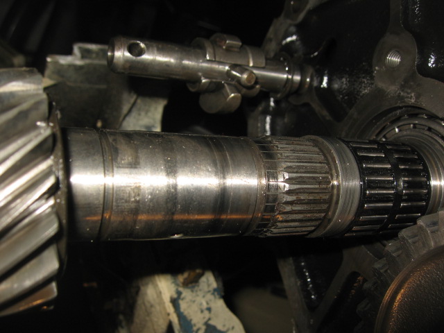

Le gros écrou est peut-être desserré? cela engendre un jeu latérale, qui ferait sauter la 5.
4)Ici la 5ième est enclenchée. La fourchette décale la bague extérieur du synchro, il y a la 3 petits bonhomme de vérouillage en laiton maintenu par des ressorts qui ressemble à des baleines de soutien gorge. Peut-être que tu en as un ou deux en vrac. As tu eu un jour du mal à passer ou enlevé la 5ième? L'emplacement d'un des trois verrouillages là où il y a la fente dans le "pseudo pignon" argenté à dents carré.
5)Le baladeur du synchro de 5ième et le petit pignon de 5ième.Ici en position enclenché.
6)Roulement à aiguille à cage plastique, qui est sous le pignon de 5ième. Si lui est endommager cela peut aussi faire sauter la vitesse. Mais cela ferait du bruit genre ratelement ou petit grognement sourd. Y a t-il un bruit inhabituel?
7)Tous les éléments sont sur cette photo. Le gros pignon en bas à droite pignon de 5ième d'arbre intermédiaire, si beaucoup de jeux latterale cela peut provoquer un saut de la 5 mais d'autre vitesse aussi en cas de freinage ou de forte pente.
Petit pignon à droite de 5ième sur arbre secondaire. On peut entrevoir la bague de synchro en laiton. La grosse bague de baladeur de synchro qui permet a la fourchette solidariser le pignon de 5 d'arbre intermédiaire (gros pignon)au pignon d'arbre secondaire (petit pignon). La bague ou "rondelle sélective" juste avant le clip, qui peut-être usée aussi et générer un jeu lattérale provoquant le saut de la 5èime. Voir le clip lui même.
Désolé, mais tend qu'a faire, mettre une photo de la vis de réglage de buté de 5ième :mrgreen:
Juste à gauche sous le levier de vitesse.
Dans la doc, il préconise comme réglage initiale, la largeur du contre écrou de verrouillage.
