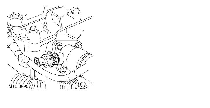

Je pense comme Colombin, il y a peut être un soucis au niveau de la sonde de température d'eau.C'est elle qui donne les info à l'ECM pour le préchauffage et c'est elle aussi qui va limiter le fonctionnement du moteur en cas de surchauffe.Pour savoir si c'est elle qui est en cause, débranche la.L'ECM utilisera alors la T° carburant en secours.Si tout rentre dans l'ordre c'est que la sonde de T° d'eau est naze.

pouvez vous me dire ou ce trouve cette sonde merci....

Pour moi, ton niveau est bon (il se trouve au même endroit que sur le mien).La sonde se trouve à l'avant gauche de la culasse sur un manchon en alu sur lequel vient la durite supérieure.
