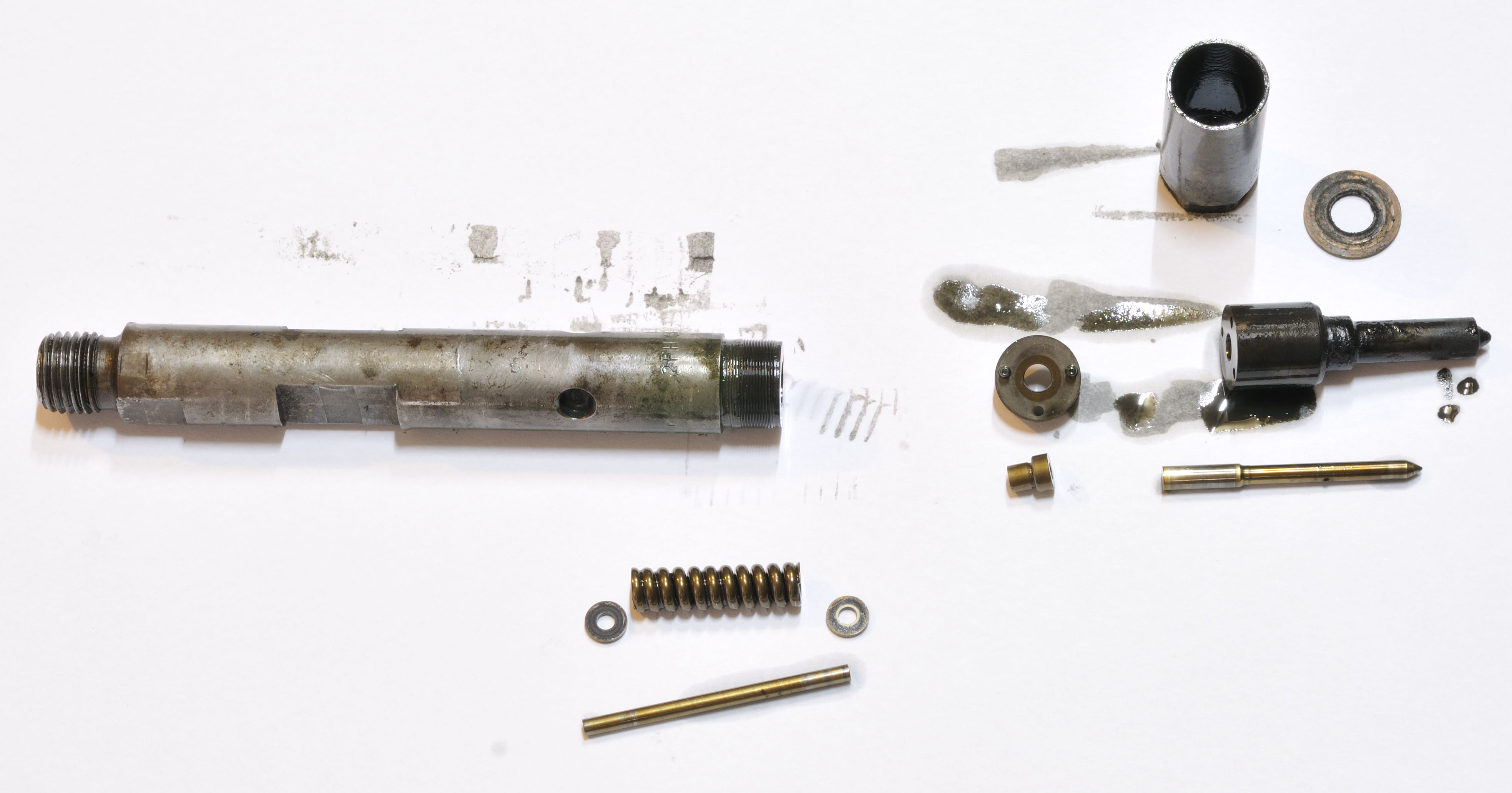

Cet injecteur, il etait juste destiné à faire le test de nettoyage?
En d'autres termes, est il destiné à etre remonté dans un moteur?

Non, c'etait un injecteur donné pour autopsie
http://www.landroverfaq.com/viewtopic.p ... age#p31745
Maintenant je ne sais pas si le démontage est destructeur
François
François
- Messages : 13951
Re: Nettoyage des injecteurs
Le démontage du nez d'injecteur pour un nettoyage n'est pas destructeur.fa a écrit :Non, c'etait un injecteur donné pour autopsie
Désassemblage tel que montré sur cette photo n'est pas destructeur. L'injecteur peut être ré assemblé et remonté sur moteur. A+

Entre l'état de l'injecteur avant (un seul trou visible et partiellement obstrué) et maintenant (5 trous bien dégagés), je suis sûr que le moteur marchera mieux....Gabrielle a écrit : Si oui, je suis assez interessé par un retour d'info sur l'influence de l'operation en matiere de souplesse moteur, pour un ressenti trés personnel, bien sur, mais aussi sur la conso en GO, si elle est sensible.

Sur la photo du nez nettoyé on remarque des points de corrosion/errosion relativement profonds sur une zone qui semble correspondre à la partie "apparente" du nez, la partie dépassant de la culasse. Il serait intéressant de savoir ce qui provoque ce phénomène.
Condensation lors des démarrages à froid et apparition de H2SO4 (acide sulfurique)? (SO2 + H2O = H2SO4) avec évaporation rapide et réapparition de gouttelettes à chaque cycle pendant quelques cycles??
C'est clair qu'un pareil nettoyage ne peut qu'apporter un mieux, par contre ca ne change pas grand chose si on a un ressort détarré ou une aiguille usée, c'est à dire un injecteur déterioré.
