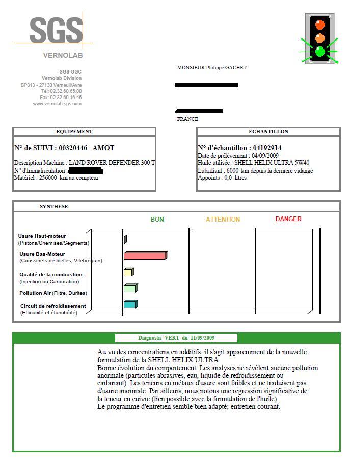

Et hop :
- Gabach
- Messages : 1180
Re: Analyse huile moteur
Arffff......
Ton moulin pète la santé
Je suis maintenant convaincu que les gars de chez Vernolab te connaissent et se fendent d'une analyse plus commentée pour toi que pour moi
En plus ils me tannent depuis mon avant dernière analyse, vielle d'un an et demi, en me réclamant le paiement de la facture alors que pour les clients comme nous, le kit de prélèvement est payable a la commande avec chèque joint, et qu'a l'arrivée de la facture il n'y "rien a ajouter"...... Ils commencent à me tanner sérieusement, j'avais régler le PB par mail il y a 6 mois et voila qu'ils y reviennent ....
Tiens, j'appelle .......

Tu nous met pas la page deux, avec les ppm ?The Pater a écrit :Et hop :
Qui veut faire de grandes choses doit penser fortement au détail ... "   Paul Valéry
- Messages : 13948
Bon, le bore a augmenté. Rien de catastrophique. Mais je changerai bien mon joint de culasse très prochainement, car en plus il suite de l'huile.Gabach a écrit : Tu nous met pas la page deux, avec les ppm ?
Concernant la différence des commentaires de Vernolab entre les rapports qui me sont destinés et ceux qui te sont destinés, je me suis posé la question. Peut être savent-ils que je travaille chez un de leur bons clients ?
Concernant, le fait qu'ils te réclament un paiement. Ce n'est absolument pas normal, car tu ne peux recevoir le kit d'analyse qu'après avoir envoyé un chèque.
Ils ont peut être eu un problème de paiement avec ton chèque, peut être qu'ils l'ont perdu ? Vérifie dans tes archives de relevés de compte, ou avec ta banque, si les chèques ont été encaissés ou pas.
C'est peut être qu'un malentendu dû à une erreur de gestion.

Voila le pb est réglé...... SGS est une trés grosse boite et en remontant au labo de Verneuil, ils ont dépioté l'affaire, ils avaient quatre factures mais seulement trois analyses ..... Réglé, ouf, j'aime pas les relances .....
Bon, je lis tes taux pour voir si ton vieux Tdi ultra-kilométré va encore bien
						- Gabach
- Messages : 1180
Vu tes résultats......
Tu as 256.000 kms et j'en ai 185.000;
En bore tu es à 73 et j'étais cet été à 67.......
Cela m'avait inquiété car auparavant mon taux de bore était négligeable......
Pour toi, vu comment tu décrit ton joint de culasse et vu ton kilométrage, effectivement un joint en préventif semble une bonne option.
Pour moi, le soucis est peut être venu d'un niveau de LdR trop élevé dans le vase d'expansion suite a ma dernière vidange.... 1 cm trop haut = plus de pression dans le circuit = passage forcé par des micro-capillarités ...... ?????
A voir, j'ai rétablis le bon niveau, je change le bouchon du vase qui est un peu fuyard depuis (trace de sel séché), il ne consomme pas de LdR ...... A schouffer.....
Pour le cuivre tu es à 46 et je suis a 2 Tes coussinets doivent commencer a en tenir non ?
Pour le reste nos valeurs sont tout à fait comparable, sauf les additifs d'huile puisque nous n'avons pas la même huile .
  Tes coussinets doivent commencer a en tenir non ?Pour le reste nos valeurs sont tout à fait comparable, sauf les additifs d'huile puisque nous n'avons pas la même huile

Ne pas oublier que sur le 300tdi, il y a un radiateur d'huile en cuivre (et que je ne sais pas ce qu'il y a sur le TD5).Gabach a écrit :Pour le cuivre tu es à 46 et je suis a 2Tes coussinets doivent commencer a en tenir non
- Messages : 13948
J'ai eu l'année dernière une petite consommation de liquide. Juste 3 mm en moins par rapport au niveau sur un mois, en deux fois. J'ai cherché et j'avais trouvé deux traces de micro fuites, l'une au niveau d'une durite et l'autre au niveau du bouchon sur le carter de thermostat. Maintenant je n'ai plus rien. Est-ce que j'avais rempli à un niveau légèrement supérieur à ce que j'ai aujourd'hui ? Peut être, je ne suis pas certain. Mais qu'importe, il est temps que je fasse du préventif.Gabach a écrit : Pour moi, le soucis est peut être venu d'un niveau de LdR trop élevé dans le vase d'expansion suite a ma dernière vidange.... 1 cm trop haut = plus de pression dans le circuit = passage forcé par des micro-capillarités ...... ?????
Comme l'indique Klug, l'huile circule dans le radiateur, à l'intérieur d'un gros tube en cuivre.Pour le cuivre tu es à 46 et je suis a 2Tes coussinets doivent commencer a en tenir non ?
http://www.landroverfaq.com/viewtopic.p ... vre#p13627
L'usure des coussinets a été écartée dès les premières analyses, car il était difficile d'avoir autant de cuivre dans l'huile et une usure de coussinets sans avoir d'autres métaux en quantité importante. L'idée est que les additifs de l'huile utilisée pouvaient se montrer un peu agressif envers le cuivre, cuivre du radiateur par exemple. La modification de la formulation de l'huile et la chute en ppm du cuivre dans l'analyse semble le confirmer.
Mais de toute façon, même avant le taux de cuivre était faible, bien que surprenant.
