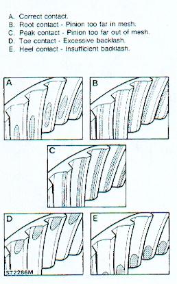

Pour éclaircir l'intervention de Normand 1400 j'ajoute un morceau du manuel d'atelier LR :

Puisque tu as fourni les planches, utilisons les.
Une définition pour commencer. Imaginons une couronne posée sur l’établi. On y pose une chaussure d’enfant, la pointe dirigée vers le centre de la couronne et le talon reposant sur la denture.
La lettre D de la planche D se situe côté talon de notre chaussure.
La planche D représente donc une portée au talon qui traduit une chute de dents excessive (cas de ma première photo)
La planche E représente une portée en pointe qui traduit une chute de dents insuffisante.
D et E ne concernent que le positionnement de la couronne.
La planche C représente une portée sur l’arête : le pignon ne dépasse pas assez du carter, il est donc trop éloigné de la couronne.
La planche B représente une portée en fond de dent, le pignon est trop ressorti.
B et C concernent uniquement la position du pignon d’attaque.
Si le réglage est correct, la portée résultante se concentre sur le milieu de la dent. C’est comme la bataille navale : on raisonne dans deux dimensions. L’une est donnée par la position du pignon, l’autre par la position de la couronne.
