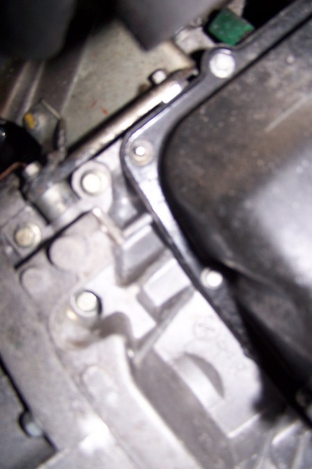

tu voudrais pas me faire quelques photos d'en-dessous, que je voie la répartition des vis qui tiennent la cloche à l'entretoise? et me mesurer la longueur de la cloche?

ha oui !!! faut donc que je quitte mon costume 3 pièces, que je me glisse sous le def avec un metre ruban, bon....kebir31 a écrit :justement, tu tombes bien, toi.
tu seras un chou
j'te fait ça ce soir

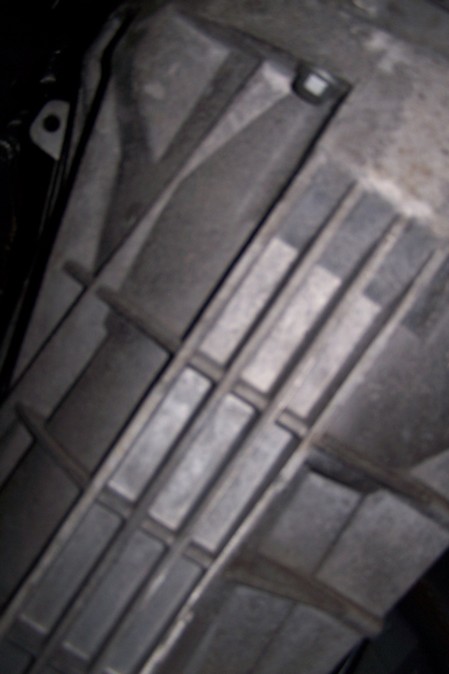

Re: Boite 6 de puma sur 300tdi?
je ne sais pas si ça va t'avancer, depuis l'immersion par 1 m de fond, mon APN est un peu entartré
mais bon, la boite est longue, très longue, très très longue, la cloche est donc très courte..

C'est une photo mystère, faut deviner ce que c'est avec juste un petit bout de la pièce??
Au fait JY, la cloche fait un peu plus que 8cm... car elle fait cloche + la moitié du carter de boite!!
j'me disait aussi, pt'ain qu'elle est longue cette boite...
mais comme ces machins modernes ça me passionne pas, je n'ai pas cherché à comprendre..

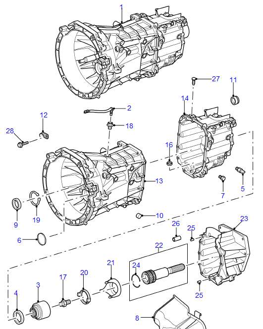

L'ot comment il se la pète avec ses beaux dessinsFeub a écrit :C'est une photo mystère, faut deviner ce que c'est avec juste un petit bout de la pièce??
- Frédéric_Dept79
- Messages : 2396
Plus sérieusement c'est quand même assez particulier la BV avec la cloche intégrée.... c'est comme ça sur les Transits (j'ai pas ça à portée de voisinage, visiblement les coursiers et les manouches n'en sont pas grand fans....) ?
