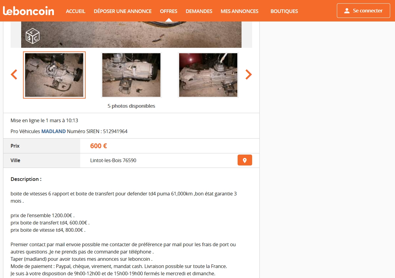

Ben sur leboncoin, tu en as. Sachant que l'ancien transfert se monte, il faudrait mieux le conserver. Le transfert du 300 a un ratio de 1.410, le transfert du puma est a 1.211, cela compenserait la longueur de la boite 6 et permet d'avoir une ultra courte. Sachant que la 6ieme est 12% plus longue que la 5ieme; et la première 34% plus courte sur la puma.
RRC-phil
