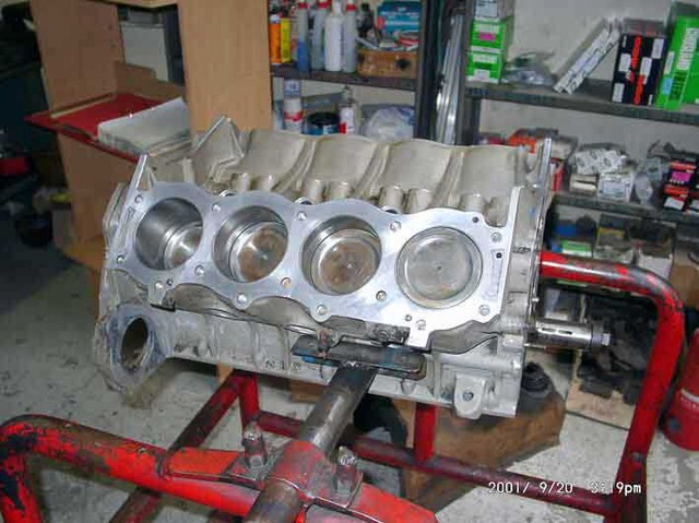

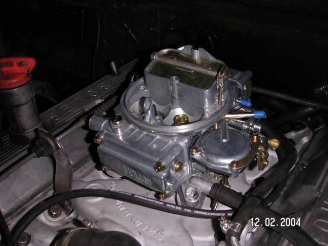

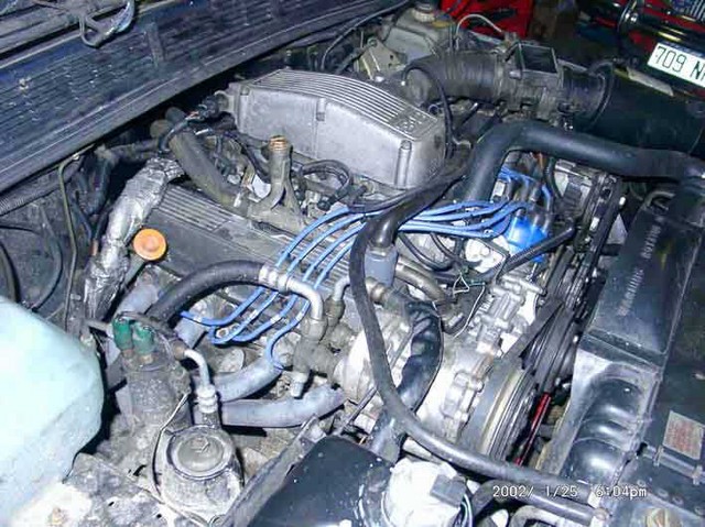

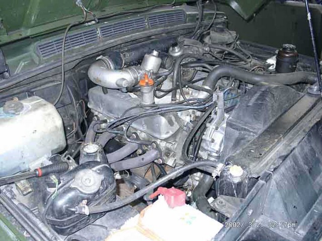

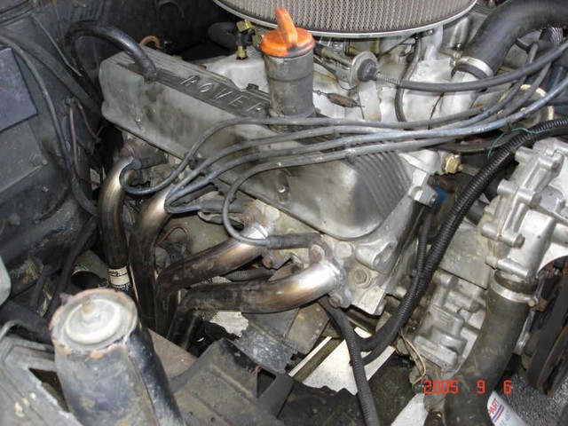

Quelques images, prétexte à évoquer diverses pistes pour améliorer le comportement moteurs
3.5 l Déglacage des cylindres et AAC HP
3.5 l Chapeau de palier à 2 boulons
3.5 l Culasses polies et ajustees
4.6 l Culasses polies et ajustees
3.5 l carbu, AAC HP, 4 en 1
4.6 Le bloc
4.6 l Chapeau de paliers à 4 boulons
4.6 l Ensemble tournant équilibré
4.6 l Injection Ecu optimise Fast Road Stage I et 4 en 1<br>
pour un carbu, un holley qui ne m'a jamais ennuyé depuis 1 an et demi<br>
et de quoi souffler

Salut, mon avis perso, concernant le bas moteur
Au dessus de 150.000 Km, je rajouterais quand même une petite vérification de l'état des coussinets de bielle et de vilebrequin, le remplacement de la chaîne de ditrib, la poulie de distrib et le pignon d'entrainement
Exemple vécu, à 131.600 Km:
Coussinet de bielle
Poulie d'entrainement d'arbre à câmes
Pignon d'entrainement de la poulie au bout du vilo
Sûr que ça aurait pu durer encore un peu, mais déjà fatigué
Par ailleurs, le prix que tu cites doit être vérifié par notre camarade en fonction des professionnels qui sont autour de lui. A peut varier du simple au quintuple ...
PS Dans mon message précédent, anecdotisé avec les photos, c'est vrai, je disais dans le titre qu'il faut savoir refaire la maison complétement. Il vaut mieux une réfection globale redonnant au moteur toutes ses caractéristiques nominales (ou plus ...) et éviter de refaire telle ou telle partie à fond en continuant avec les autres dans leur état initial, cause de fatigues et d'atténuation des performances et des satisfactions attendues. Mieux vaut attendre une année de plus en roulant sur des oeufs et refaire d'un coup l'ensemble.
