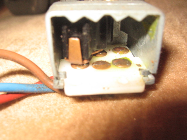

J'ai un problème avec mes Codes et Phares sur mon defender, je peux que faire des appels de phares, mettre mes veilleuses. Je ne suis pas super fort en électricité, mais mes commodos sont bon, mes fusibles aussi, même ceux qui se trouvent vers le moteur, les ampoules OK aussi . Si quelqu’un pouvait m’éclairer se serait top :d merci d’avance

Bonsoir philippeu, bienvenue à toi sur la faq. Je pense que la brute a raison. C'est une panne classique sur les def . Le petit commodo qui te permet d'allumer les veilleuses, puis les codes ou les phares suivant la position du commodo des clignotants, doit être HS. En effet, il a une fâcheuse tendance à fondre, surtout lorsque "les gens de la rue" comme dirait pater, ajoutent des phares additionnels ou mettent des ampoules 100W.
1) Ce serait lui en cause. Le fil marron, c'est l'arrivé +12V. Le rouge, les veilleuses. Le bleu code/phare. 2) Position arrêt. Le plot en cuivre de droite, c'est lui qui en chauffant a tendance à s'incruster dans le plastique blanc, du coup il n'y a plus contact. Ce n'est pas parce qu’il se manœuvre facilement qu'il est bon. 3)Position code/phare. Le plot du milieu étant la position veilleuse. Vérifie déjà ce point là, ainsi que tous les fils arrivent bien au commodo, code/phare, clignotant.
Pour y accéder dans les règles de l'art: Il faut enlever le volant pour épargner les plastiques d'habillage. Enlever les 6 ou 7 vis par en dessous. Attention les 4 vis aux 4 coins ont un filetage laiton rapporté dans le plastique, il ne faut pas trop les serrer sinon ils finissent par tourner à l'intérieur du couvercle supérieur et c'est très chiant. Bien viser aussi avec les deux petites oreilles de rappel du clignotant qui sont sur le volant et qui doivent rentrer dans une bague bleu qui est autour de la colonne.
Essais de le restaurer, mais je ni crois pas trop.
Comme premier contrôle, tu peux essayer de faire contact avec un fil volant entre le fil marron et rouge, vois si les codes et les phares fonctionnent. Si oui changes le bouton, ou dépanne toi en provisoir avec un domino. Sinon on cherchera du côté des relais.

Je pense aussi que ta panne provient du comodo, c'est très courrant.Ce comodo peut coûter assez cher dans le résau LR, et il est préférable de l'acheter ailleur.Par exemple chez Paddock ou Zeebra parts etc...

Je viens moi aussi d'expérimenter, le fameux problème du commutateur défectueux.
Je voudrais apporter une précision qui peut sembler évidente, mais a failli m'induire en erreur :
- en faisant le test avec un fil volant entre les bornes "marron" et "rouge", les feux de position s'allument -->normal
- en faisant le test cette fois ci entre les bornes "marron" et "bleu", les feux de croisement (ou les phares) auraient dû s'allumer --> mais là : rien !
Je commençais à dévisser le boitier de fusibles pour aller voir du côté des relais, mais EUREKA !
Il faut penser à mettre le contact pour vérifier les feux de route !!!
Je suis donc bon pour commander un commutateur neuf...
