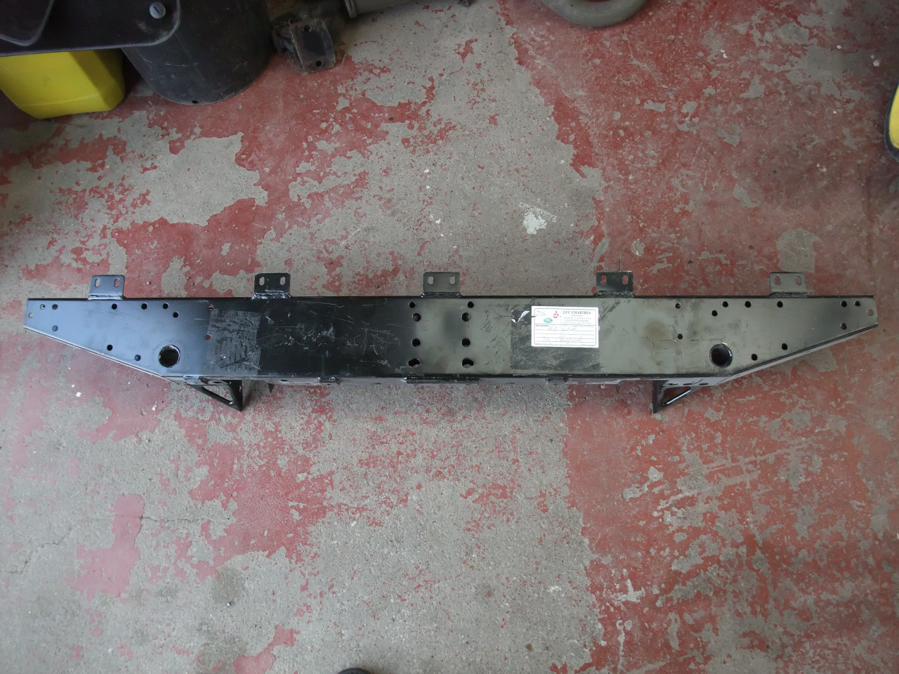

Pièce tordue manquante en rechange car pas dans Microcat. C'est le renfort supérieur (noté A sur une des photos) entre le châssis et la traverse. Elle ne fait pas partie de la traverse neuve. Pièce commandée chez le concessionnaire et on attend. J'ai un doute. Et si cette pièce était partie intégrante du châssis ?
Bon la carrosserie est presque remise en place.
Traverse LR neuve
Traverse LR neuve

Salut, le bout qui te manque doit être fourni avec l'ensemble lorsque tu prend la partie courbe du châssis avec. L'expert ou le carrossier devraientt lire la faq.
Sinon soit il redresse le bout manquant avec une bonne masse et le ressoude, ou bien il soude deux triangles coupés dans une tôle de 2mm, cela fera bien l'affaire.
Le triangle de renfort A d'origine. La tôle de renfort A, d'origine Bearmach

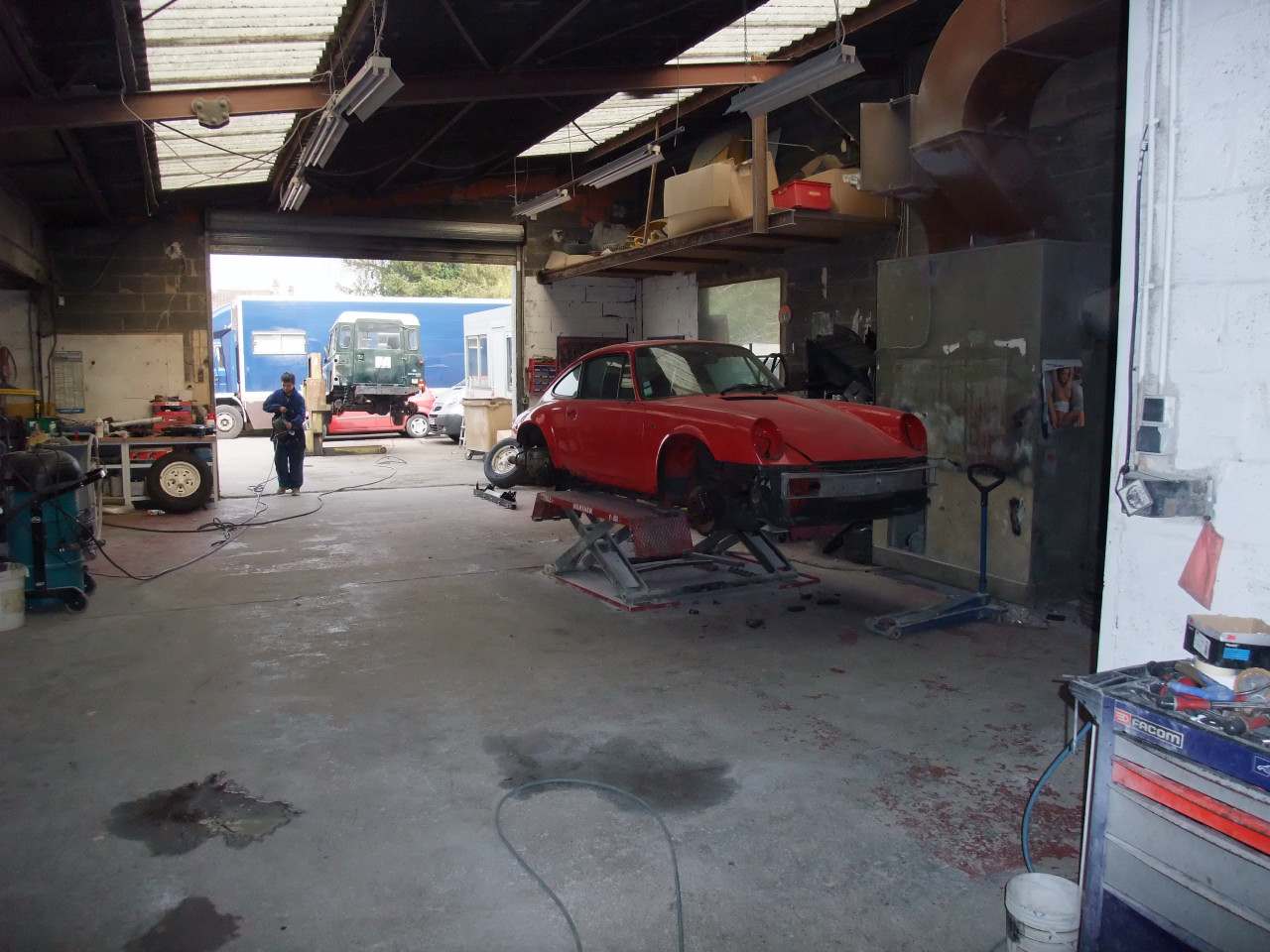

Sinon, pas très catholique le charriot élévateur, il a confiance de bosser avec ça ton garagiste? J'aurais trop peur que le land bascule

Ca n'a rien d'un chariot élévateur, a par une partie du principe de fonctionnement, et encore!LØLØ a écrit :Sinon, pas très catholique le charriot élévateur, il a confiance de bosser avec ça ton garagiste? J'aurais trop peur que le land bascule![]()
C'est fait exprès pour lever des véhicules, j'en ai déjà vu pas mal dans les garages... et a part lever des véhicules ca ne sait rien faire d'autre!
Par contre, y'a 4 espèces de patins en caoutchouc normalement, qui se mettent entre le châssis et les 2 barres qui soulèvent le véhicule... ca évite d'abimer le châssis, et que le land glisse aussi...

On ne parle pas du même renfort. celui que tu montres est sur la traverse neuve.LØLØ a écrit : Sinon soit il redresse le bout manquant avec une bonne masse et le ressoude, ou bien il soude deux triangles coupés dans une tôle de 2mm, cela fera bien l'affaire.
Je parles du renfort en partie haute, sur le dessus.

Ah! OKThe Pater a écrit :On ne parle pas du même renfort. celui que tu montres est sur la traverse neuve.LØLØ a écrit : Sinon soit il redresse le bout manquant avec une bonne masse et le ressoude, ou bien il soude deux triangles coupés dans une tôle de 2mm, cela fera bien l'affaire.
Celle de droite peut être conservé, il refait juste la gauche. Je ne suis pas sur que le délais d'attente en vaille la chandelle.

The Pater a écrit : Pièce tordue manquante en rechange car pas dans Microcat. C'est le renfort supérieur (noté A sur une des photos) entre le châssis et la traverse. Elle ne fait pas partie de la traverse neuve. Pièce commandée chez le concessionnaire et on attend. J'ai un doute. Et si cette pièce était partie intégrante du châssis ?
J'ai confirmation que la pièce ne se détaille pas. Elle fait partie du châssis.
