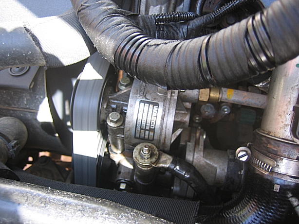

Je viens de claquer la pompe à vide de mon TD4 alors qu'il n'a que 13000 kms. De l'huile partout Heureusement je n'étais pas loin de la maison
La même aventure était arrivée à deux de mes potes cet été. L'un après 17000 km, l'autre à 21000
Dimanche j'ai rencontré un gars qui en était à sa deuxième, la première à 10000 et la seconde à 38000
N'y connaissant pas grand chose en mécanique Quelqu'un pourrait-il m'expliquer pourquoi les joints de cette pompe lachent comme cela
Bon je ne demande à personne pourquoi Land Rover remplace ces pompes défectueuses par les mêmes qui lachent quelques milliers de km après

Voilà, je viens d'aller faire les photos j'ai laissé tourner le moteur avec le capot ouvert j'ai de l'huile plein la chemise
et justement, l'huile, c'est de la Motul 10W40
Je fais un aller / retour en France la semaine prochaine et rapporte deux pompes à vide. Mon concessionnaire m'a dit que ça recommencerait

Peut-être que Jean Yves en a entendu parler Il semblerait que ça se produise plutôt lorsque l'on tourne en boîte courte en tous cas les deux que j'ai dépannés cet été c'était en grimpant la Cathédrale près de Beni-Melal et moi c'était dans le désert d'Agafay en passant des oueds un peu chauds (au niveau hauteur d'eau, s'entend !)Mauresque a écrit :Jamais, mais j'avoue que je ne m'y intéresse pas beaucoup non plusThe Pater a écrit :As tu déjà entendu parler d'une telle hécatombe sur le td4 ?

Je parcours parfois qqes forums australiens ou africains du sud, voire anglais, et , oui , la pompe à vide du td4 est un tres grand classique

c'est du récurent sur ce modèle, le pire c'est que tu ne peux même pas changer en préventif, c'est pas dit que la neuve ne fasse pas beaucoup moins de kms de la précédente..)
donc la seule solution est d'en avoir une d'avance avec un bidon d'huile
